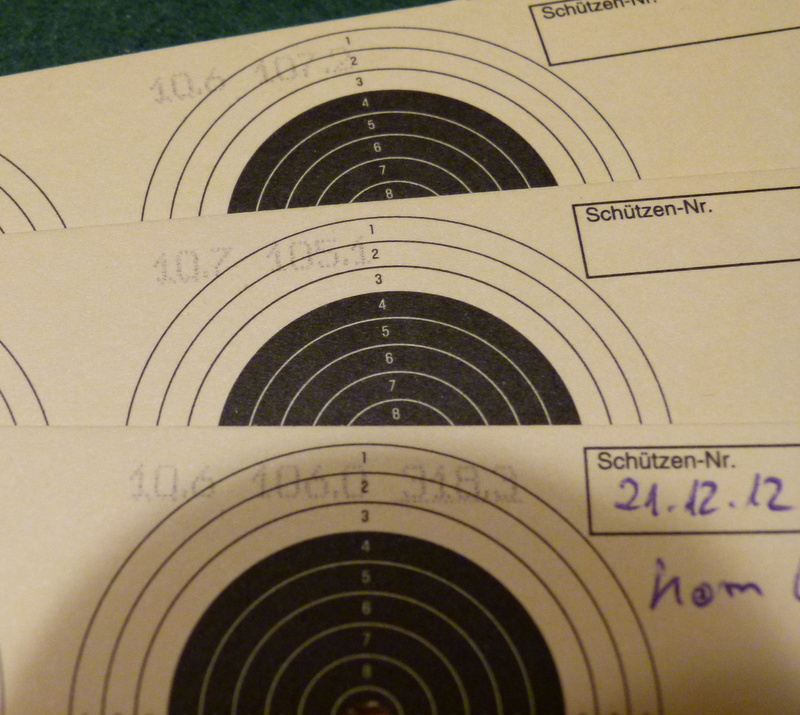

  • Moin Ihr Lieben,
    ich habe etwas "Futter" für Euch und würde mir wünschen ganz viele Rückmeldungen von euch zu erhalten. Ziel sollte es sein 300 Ringe zu schaffen. Haupthilfsmittel hierfür - Konzentration halten.
    • Mein Übungsabend heute:Null-Punkt- Kontrollübung: anlegen, visieren, wegschauen, wieder visieren usw. bis das Gewehr dort blieb, wo es hingehört
    • Schussbild schießen: Mindestens 15 Schuss, bis 3 Schüsse auf einem Spiegel möglichst wenig Streuung aufweisen.
    • Serie schießen: Aufgabe hierbei
      a. Konzentration halten
      b. Kopfhaltung - zentrisch gucken
      c. Fokussierung halten
    Ergebnis 299 Ringe, soweit so gut
    Auf dem ersten Blick in der auswertung ergab sich für mich nur der Eindruck "etwas zu tief, etwas zu rechts", aber nur geringfügig. Jetzt zuhause, bei der Betrachtung der einzelnen Serien sieht das Bild ganz anders aus.
    1. Serie recht gut zentrisch, sechs schwache 10er, alles Innenzehner - gezehntelt 104,1
    2. Serie diagonal von oben rechts nach unten links, vier schwache 10er, eine 9,8 - gezehntelt 103,9
    3. Serie etwas weniger diagonal von oben links nach unten rechts, drei schwache Zehner - gezehntelt 104,9
    In den Abbildungen kann man dies nicht ganz so deutlich sehen.
    Nun kommt Ihr Experten- Was habe ich falsch gemacht (abgesehen davon, dass das Ergebnis ja gut ist)? Oder besser gefragt, woran kann ich arbeiten, damit es besser wird?
    Falls ich es nicht schaffe die Bilder hochzuladen, wird auch daran noch geübt.

    Die LISA kann noch mehr. Ich hätte auch die einzelnen Serien drucken können, dann wären die Schwankungen besser zu sehen gewesen. Da kann der SSV Dorsten froh sein einen Fachmann in seinen Reihen zu haben.

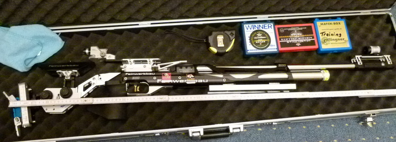

    Hallo Brigitte,
    Es ist gut, wenn Du so entschlossen die 300 angehst. Es wird kein kurzer Weg, und Stolpersteine gibt es reichlich.
    Die folgenden Zeilen beruhen auf meine Erfahrungen und sind meine persönliche Meinung.
    Zum besseren Verständnis, meine, das Zielen betreffenden Gewehrdaten.
    Visierlinie 88 cm
    Korntunnel 22mm (zum 18er auf 4mm Erhöhung achten)
    verstellbares Glas-Ringkorn 5,5-7,5 von CENTRA (diese Größe ist z.Z. nur für den 22er Korntunnel lieferbar.)
    Adlerauge 0,5.
    Diopter mit Iris und Farbfilter
    Visierlinienerhöhung
    Warum 6,84mm? Die Abstände der Markierung auf dem Ringkorn sind so groß, das ich auch zwischen den Teilstrichen im 1/10 Bereich wähle. Eine rein pers. Einschätzung. In diesem Bereich suche ich meine Grundeinstellung für das Kontrollweiß zum Zielbild. Abhängig vom Schießstand (Licht, Entfernung). Ich verstelle auch während des schießen (Ermüdung des Auges)
    um die Größe für das Kontrollweiß zu bestimmen, ist es nötig, in kleinen Schritten zu arbeiten.
    Wie auch für den gesamten Anschlag muss sich auch hier ein Wohlfühl-Gefühl einstellen.
    Im Auflageschießen teste zuerst das Adlerauge 0,3 und 0,5. Wichtig für weitere Anschaffungen. Für das Adlerauge 0,3 ist der Verstellbereich 4,0 bis 6,0 ausreichend. Korntunnel M18 oder M22,
    Einige Hersteller rüsten unterschiedlich aus.
    Wie oben beschrieben benötige ich für das Adlerauge 0,5 das verstellbare Ringkorn 5,5-7,5mm (abhängig von der Visierlinie).
    Dann möchte ich Dir empfehlen, am Trainingsabend überwiegend Schussbilder zu schießen. Am Anfang reichen 5 Schüsse pro Spiegel. Finde dabei das WfG in puncto Adlerauge, Ringkorn und Kontrollweiß für Deine Zielbildeinstellung. Vergleiche dabei die Veränderung der Schussbilder und Du erkennst, was passt. Gut für die Konzentration und Du jagst nich nur die 10.
    Dann noch eine Leistungskontrolle mit 1 bis 3 10er Streifen in 1/10 Wertung. Das Schusspensum musst Du für Dich bestimmen. Am Anfang nur nicht Übertreiben.Teile Dein Training in Abschnitte ein und führe ein Trainingsbuch.
    Du erkennst, was passt. Gut für die Konzentration und Du jagst nicht nur die 10. Unbedingt auf sauberes Auslösen achten.
    Deine nächste Aufgabe kann die Überprüfung der Gewehreinstellung sein. Visierlinie, die Länge vom Hinterschaft (Schaftkappe zum Pistolengriff und Einstellung des Abzugszüngel ( Entscheidend wichtig für das saubere Auslösen). Die Höhe der Schaftbacke, wenn der Kopf darauf ruht, fällt der Blick durch die Iris? Entfernung Auge-Diopter
    Und immer wieder das WfG. Wenn es nicht da ist, überlege, wie kann ich Veränderungen vornehmen, damit es sich einstellt. Schießen ist ein ewiger Lernprozess, in dem Du immer wieder eine Kleinigkeit veränderst und oft nach einiger Zeit zurücknimmst, weil sie nicht die gewünschte Verbesserung bringt.
    Ich trainiere an drei Abenden in der Woche, ca. 80-100 Schuss.
    Das soll es für den Anfang gewesen sein.

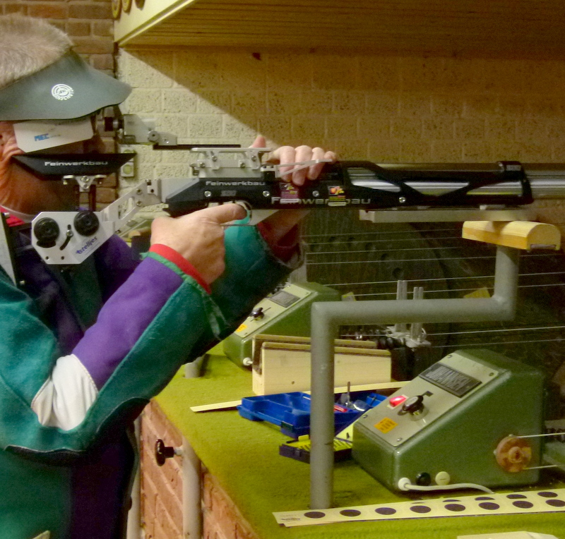

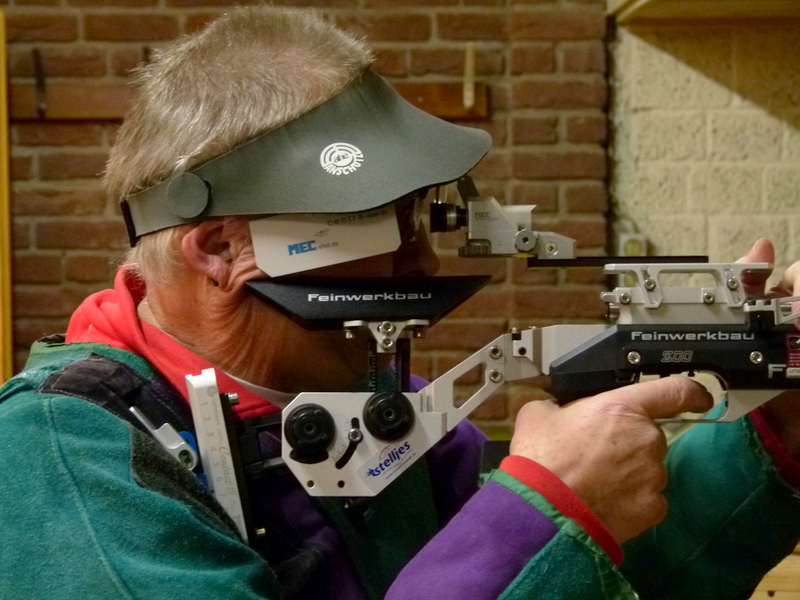

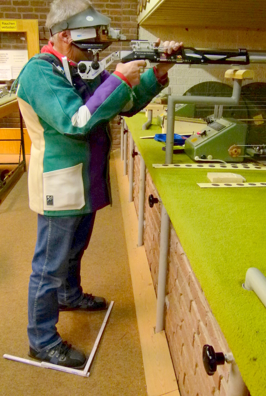

  • Gibts denn auch Bilder von der Stellung hinter dem Gewehr? Hier bleiben die meisten Ringe auf der Strecke. Würde mich interessieren wie das bei dir so aussieht.
    leider nicht, aber ich werde meine Kamera am Montag einmal mitnehmen und damit einige Bilder schießen lassen. Bin selber einmal gespannt. Ich meine, auf jeder Baustelle die nicht aufgeräumt wird, bleiben Ringe liegen. Egal wo, aber das sind dann die entscheidenden.
    Schöne Grüße von der Südlichen Nordsee
    Claus-Dieter

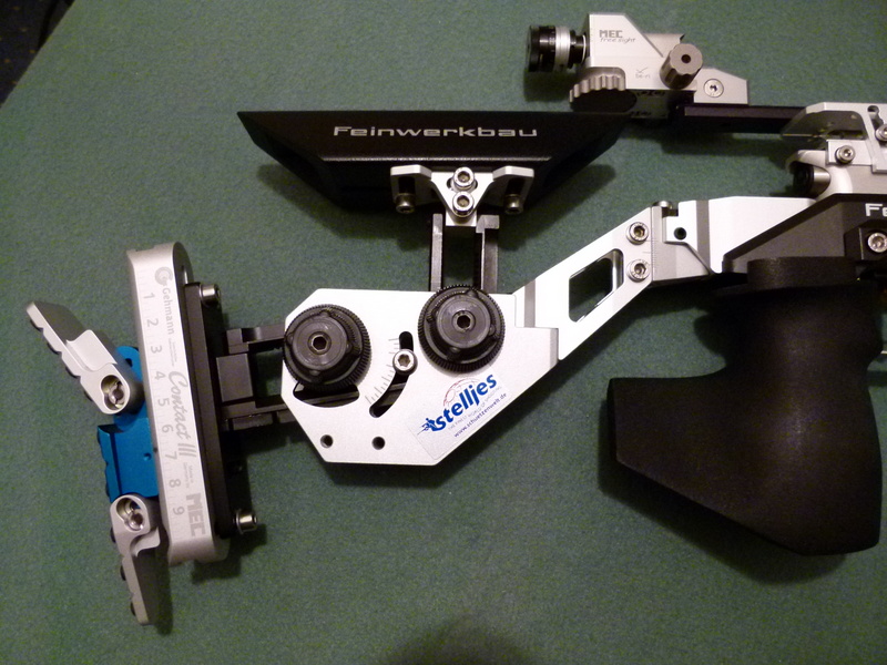

    Ich habe zur Zeit
    - Walther XT300
    - Adlerauge 0,3
    - Ringkorn 4,4 mit dem Gefühl, dass das kleinere 4,1 doch angenehmer für mich war
    - Duplex
    - zur Zeit keine Iris drauf
    - Visierlinienverlängerung und Erhöhung mit Auslagerung nach links
    - Schaftbackenerhöhung
    - Schaftkappe so weit runter gestellt wie es geht.
    Schwachpunkt eindeutig
    - keine optimale Einstellung des Abzugszüngels bezüglich des Abstandes zum Griff. Ich muss mich richtig zwingen sauber und optimal die Hand und somit den Finger zu halten. Ich werde dies ändern lassen, sowie ich mein Gewehr nachsehen lasse (sehr laut beim Schießen - Druckminderer - war erst vor 1 1/2 Jahren bei Walther). Fehler auch bei mir, ich visiere unterschiedlich. Oftmals erwische ich mich während einer Serie, dass ich mich mal auf das Korn fixiere (das ist die Regel), dann aber auch mal abschweife und die Fixierung auf das Ziel lenke, dann gehts daneben.
    Normalerweise weiß ich auch nach einem verpatzten Schuss sehr genau, wo der Fehler lag. Wie in so vielen Vereinen haben wir keinen Trainer und ich muss alles selbst analysieren in der Hoffnung, dass die Analyse richtig ist. Übrigens auf meine Frage letztens beim Training "Wollt ihr schießen oder trainieren" habe ich nur unverständige Blicke bekommen, also läßt man das dann.
    Heute abend geht es nochmal auf den Schießstand. Ich werde nur darauf achten, dass ich meinen Blick immer aufs Korn richte, die Kopfhaltung optimal halte, den Abzug sauber bediene und ein optimales Wohlfühlgefühl erreiche.

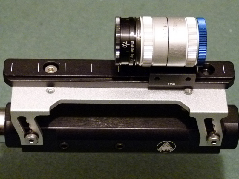

    Da Brigitte sich ein verstellbares Ringkorn zulegen möchte, ist es im Vorfeld wichtig, festzustellen, mit welcher Größe des Adlerauges erreiche ich die besseren Resultate. Im Sitzenden Anschlag mit dem Gewehr auf einer Knieendrolle gelegt, habe ich das sicher getestet.

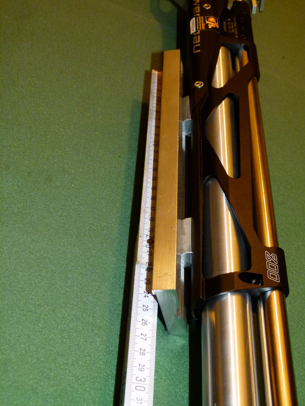

    Ein kleiner Test ist, wenn bei Dir alles perfekt eingestellt ist, dann kürze den Schaft mal um nen Zentimeter und gucke wie Du an den Abzug kommst und das gleiche machst Du dann nochmal mit 1 cm länger!

  • Heute im Training drei Serien a 30 Schuss geschossen. Nun ist eine Pause bis zum 04.01.2013 angesagt.
    1. Serie 106,3 / 105,0 / 105,3 = 316,6
    2. Serie 107,2 / 105,1 / 106,0 = 318,3 mit neuer pers. Bestleistung
    3. Serie 106,0 / 105,8 / 105,7 = 317,5
    Anlage: Fotos von meinem Stehendanschlag.
    @wegi 82
    So ist es hinter dem Gewehr.
    TAFKAS

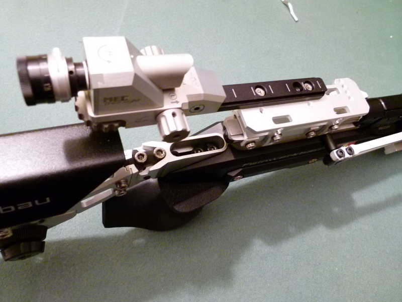

    Der Pistolengriff an meinem Gewehr ist bis zum Anschlag nach links gedreht. Damit die Wölbung zu 100% richtig in meiner hohlen Hand liegt, werde ich wohl noch etwas mit Schmirgelpapier arbeiten müssen. Eine Neigung li./re. bringt das letzte Glied des Abzugsfinger in eine ungünstige Position zum Züngel.
    Es hilft halt nur Probieren.

    Mein variables Ringkorn ist nun da und wird im neuen Jahr ausprobiert. Ob dies an meinem eigenen Gewehr stattfinden wird weiß ich noch nicht, da mein Druckminderer bekanntlich ja wohl im Eimer ist. Für Die RWK müßte ich wohl auf ein gutes Vereinsgewehr zurückgreifen.
