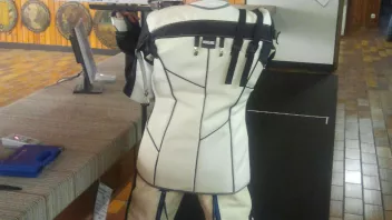

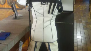

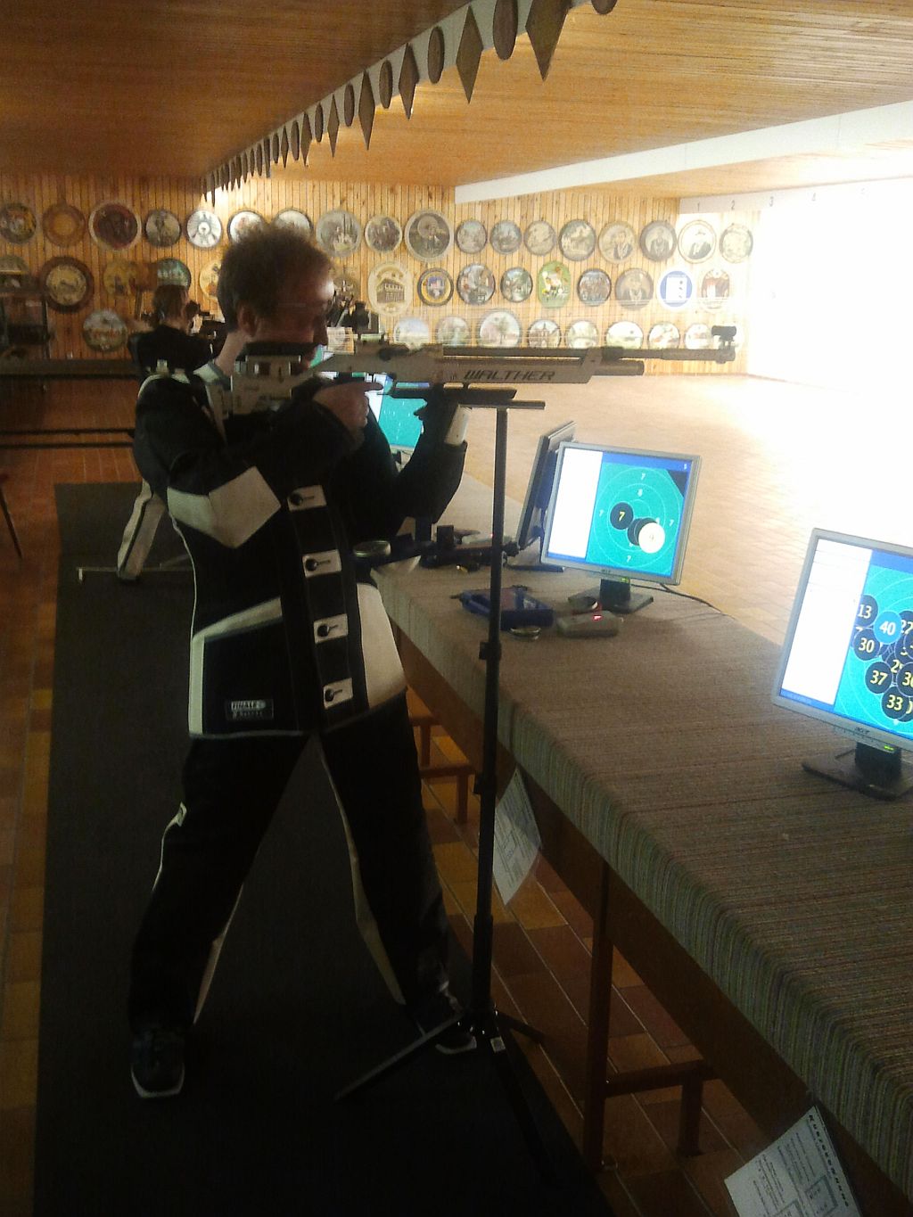

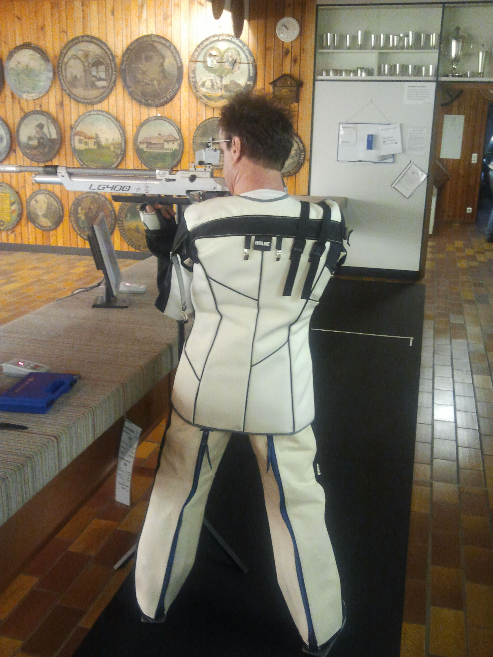

  • Hallo ,
    hatte jetzt mal Zeit Bilder zu schießen. Habe auch versucht das rechte Bein weiter nach hinten zu stellen- jetzt ca gleiche Höhe zum rechten Bein. Nach anfänglicher Umgewöhnung waren dan doch 373 Ringe möglich.( Ganz nach hinten 5 cm hinter rechten Bein fühlte sich zu verklemmt an!)
    Vielleicht wirds ja mit Training noch besser!
    Grüsse und Danke Reinhold
  • Hallo Reinhold,
    Bilder liefern einen guten ersten Eindruck. Grundsätzlich ist aber eine live-Beobachtung besser, weil dabei fehlerhafte Eindrücke - beispielsweise durch nicht ganz eindeutige Perspektiven - eher vermieden werden können.
    Deine Bilder könnten darauf hinweisen, dass Dein Anschlag variiert:
    • auf dem zweiten Bild (von der linken Seite) sieht es so aus, als sei das Handgelenk Deiner Stützhand leicht nach vorn gekippt (=> eher stabil), auf dem vierten Bild (von der rechten Seite) sieht es so aus, als sei das Handgelenk Deiner Stützhand leicht nach hinten gekippt (=> eher instabil)
    • auf dem dritten Bild (von hinten) sieht es so aus, als stünden Deine Füße halbwegs in Flucht, auf dem vierten Bild (von der rechten Seite) scheint Dein rechter Fuß deutlich vor dem linken zu stehen
    Wie gesagt, es sieht für mich an Hand der Bilder so aus - das sollte sich jemand mal näher vor Ort ansehen.
    Darüber hinaus würde ich auf Grund des dritten Bildes prüfen lassen, dass die Hüfte nicht verdreht ist. Der Eindruck kann allerdings fälschlicherweise durch die Farbgebung der Hose entstanden sein.
  • Hallo Reinhold,
    für mich sieht es so aus, als ob dein Stützarm ein wenig in der Luft hängt. Deine Armlänge und das Verhältnis zwischen Ober- und Unterarm sollten eigentlich für eine bessere Position, wo der Arm mehr unterstützt wird, ausreichen. Aber vielleicht bedingt der taillierte Schnitt der Jacke, die sonst eigentlich nicht zu eng zu sein scheint, und dein im Verhältnis zur Hüfte breiter Oberkörper (Kreuz) diese Position des Stützarms.
    Vielleicht könntest Du ja mal versuchen, ob ein etwas weiteres Vorsetzen des Stützarms Richtung Bauch Dir nicht etwas mehr Stütze geben könnte. Dieser Vorschlag ist zwar nicht ganz unumstritten, ich bin aber der Auffassung, dass etwas mehr Halt und Unterstützung an dieser Stelle die leichten Nachteile überwiegt. Du kannst es ja mal in Ruhe ausprobieren.
    Auch könntest Du mal versuchen, die Jacke im Bereich der Taille durch versetzen des Knopfes etwas weiter zu bekommen, damit sich besser eine Art Mulde für den Stützarm bilden kann. Wo sitzt den in dem Bereich die Hose? Kommst Du mit dem Arm auf den Bund?
  • Hallo Reinhold,
    Danke das mit der Stützhand werde ich mal genauer beobachten! Danke!
    Da mit den Füßen hast du auch gut erkannt- das vierte Bild war bevor ich die Fußstellung geändert und den rechten Fuß auf gleiche Höhe zum linken Fuß gestellt hatte - danke nochmals für den Hinweis.
  • Hallo Reinhold,
    Das werde ich mal versuchen ! Danke.
    Ob ich mit dem Arm auf den Bund komme??? das weiss ich auch nicht- werde ich aber mal überprüfen! wenn nichts sollte ich dann die Hose weiter hochziehen? Aber mal ne Frage zum Hosenbund. Habe da einen kabelbinder benutzt, da die letzte Schnalle am Bund abgefallen ist, damit sitzt der Bund ziemlich locker- ist das gut so oder sollte der Bund fester gespannt sein?
    Danke Reinhold
