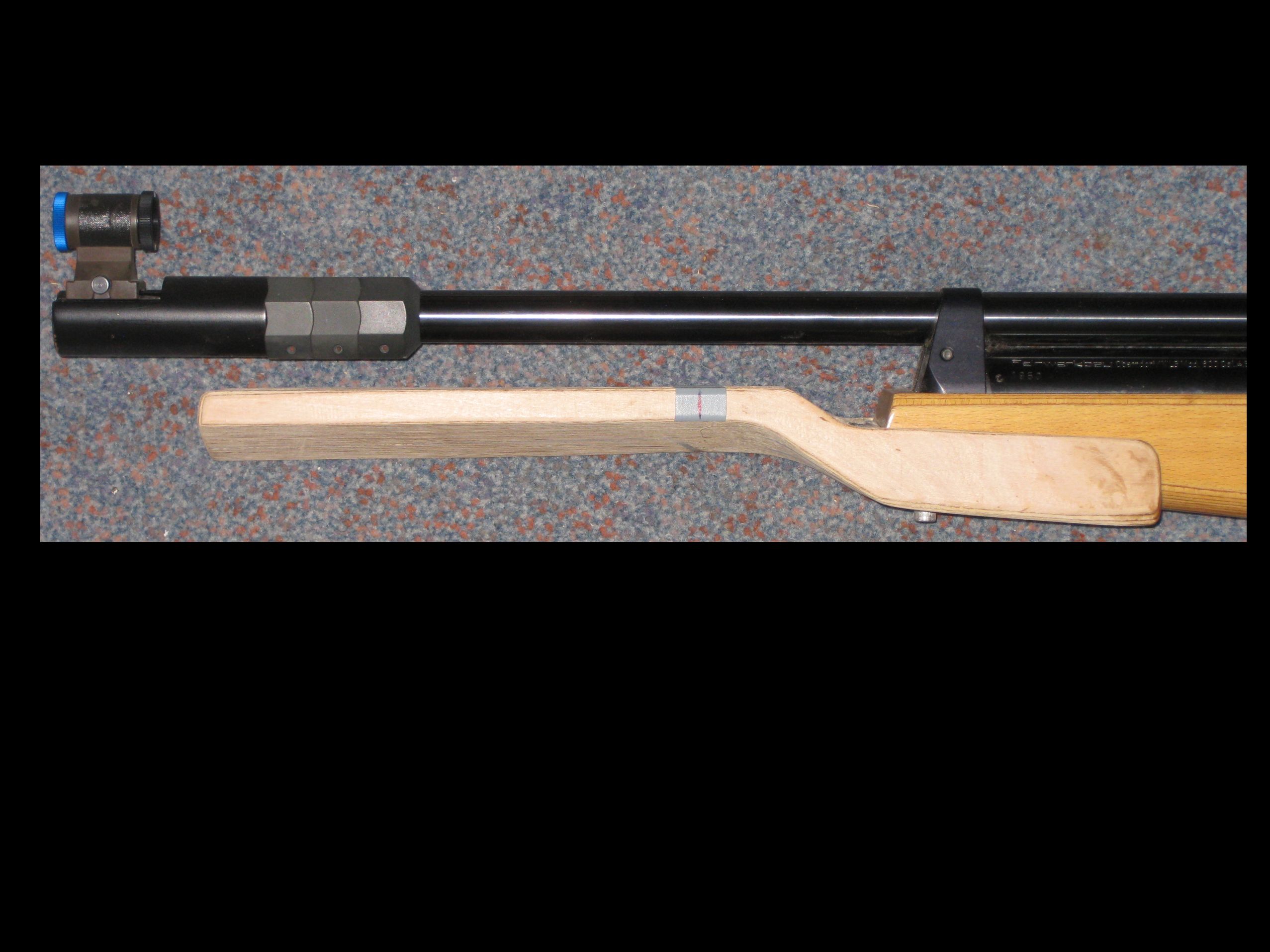

    Was meint ihr, sagen die Leute bei der Waffenkontrolle, wenn man mit so einer Verlängerung zum Auflageschießen aufschlägt?
    Die Vorderschaftlänge ist bei keiner Gewehr-Disziplin limitiert.
    Die SpO des DSB sagt in Regel 1.0.3.6.3.3
    Veränderung des Vorderschaftes
    Der Vorderschaft darf innerhalb der Maximalmaße verändert werden.
    Und von der Form her hat diese Verlängerung nichts mit einem (Auflage-)"Keil" gemein.
    Die Schaftbreite sowie die Breite der Auflagefläche - weil um 12 Grad schräg geschnitten wird die Auflagefläche ja etwas breiter - überschreiten nicht das Maß von 60 mm.
    O.k., fürs Gewicht müsste man noch ein paar Zusatzgewichte vom Lauf abspecken.
    Übrigens beim Strich auf dem Klebestreifen enden die 55 cm.
    :D:D:D bigboreshooter
  • Das wird so nicht durchgehen. SPO 9.10.1.1, der Originalschaft ist deutlich zu erkennen. Darüber hinaus gibt's keine Verlängerung. Der Absatz nach dem Schaft kann als unerlaubte Ausfräsung gesehen werden.
    Johann
  • Schließe mich der Auffassung von Johann hier an.
    Selbst wenn der Keil als planes liegendes L in dieser Form ||||||___ ausgeführt wäre, wäre es nach 9.10.1.1 nicht regelkonform, da ja länger als die ursprüngliche Schäftung.

  • Wenn man es auf den Punkt bringt, widersprechen sich die zitierten Regeln.
    Die Frage bleibt: Was ist denn die"ursprüngliche" Schäftung?
    Die Schäftung, rein temporär betrachtet, kurz bevor ich den Auflagekeil anschraube?
    Oder ist mit der "ursprünglichen" Schaftung nur die "Originalschäftung" gemeint?
    Oder gleichermaßen die im Sinne der Regel 1.0.3.6.3.3 aufs "Maximalmaß gebrachte modifizierte" Schäftung, wobei für die Länge des Vorderschafts das Maß nicht definiert ist?
    Was das Verzahnen angeht: In dem konkreten Fall meiner FWB 600 ist ja nur wenig Fleisch, sprich Holz, am vorderen Ende des Vorderschafts vorhanden, gerade mal 10 bis 15 mm vor der massiven Ausfräsung für das System.
    Aber bei Pressluft-LGs sieht das auch nicht besser aus.
    Wenn man an einen FWB600-Holzschaft z.B. ein vorderderes Ende übergangslos dran-designen wollte, müsste man dort den Vorderschaft außen 2 bis 2,5 mm runterschleifen und mit mehreren Lagen GFK-Matte und Epoxidharz arbeiten um die Verlängerung optisch 'wie aus einem Guss' hinzubekommen.
    Aber so einen Aufwand zu betreiben, ohne vorher zu wissen, ob das schließlich zugelassen wird, das wär der schlichte Wahnsinn!
    Gruß, bigboreshooter
