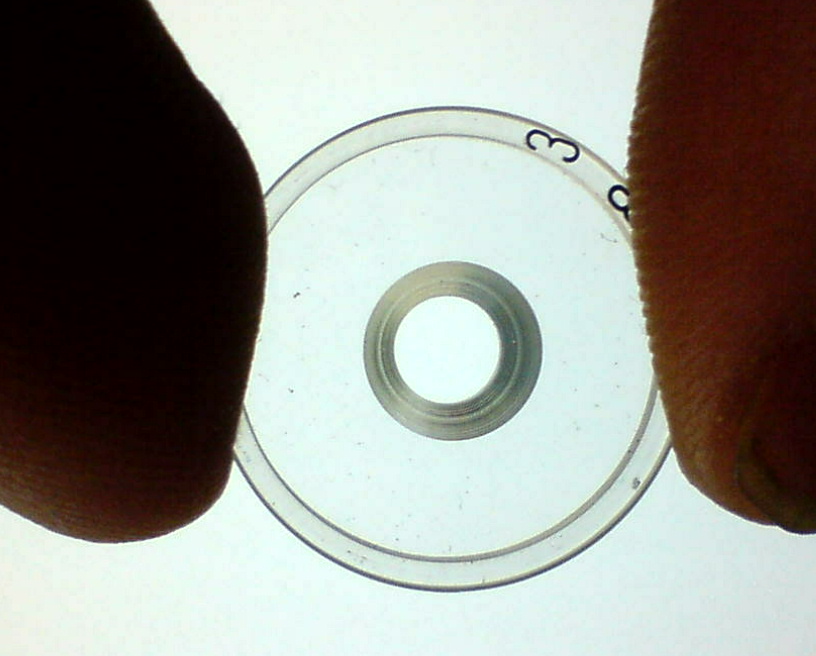

  • Womit ich schieße und was ich sehr sinnvoll finde, ist ein Glasringkorn ohne Balken an der Seite und mit einem relativ schlanken Kreis. So ist nicht alles verdeckt und zugebaut, ich finde, damit kann man sehr gut schießen. Ich hab 3,8.

  • Da gibts an meinem Korntunnel eine Vorrichtung. Dabei ist vorne ein Draht eingebaut, der wie die Balken wirkt, nicht so dick ist und auch nicht bis zum Kreis kommt. Ein ganz dezenter Kontrollbalken.
    edit: Hab mit meinem Handy zwei Bilder gemacht. Das erste zeigt das Glasringkorn selber und das zweite etwas verschoben den Korntunnel.
  • Nett. Eine interessante Alternative.
