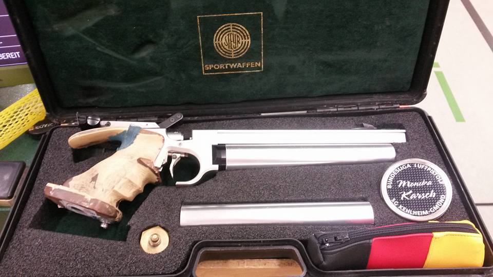

    Noch ein Bildchen (auf Korn achten). Ist natürlich nur ein Einzelfall ohne Aussagekraft.
