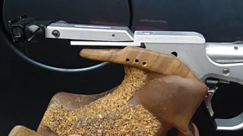

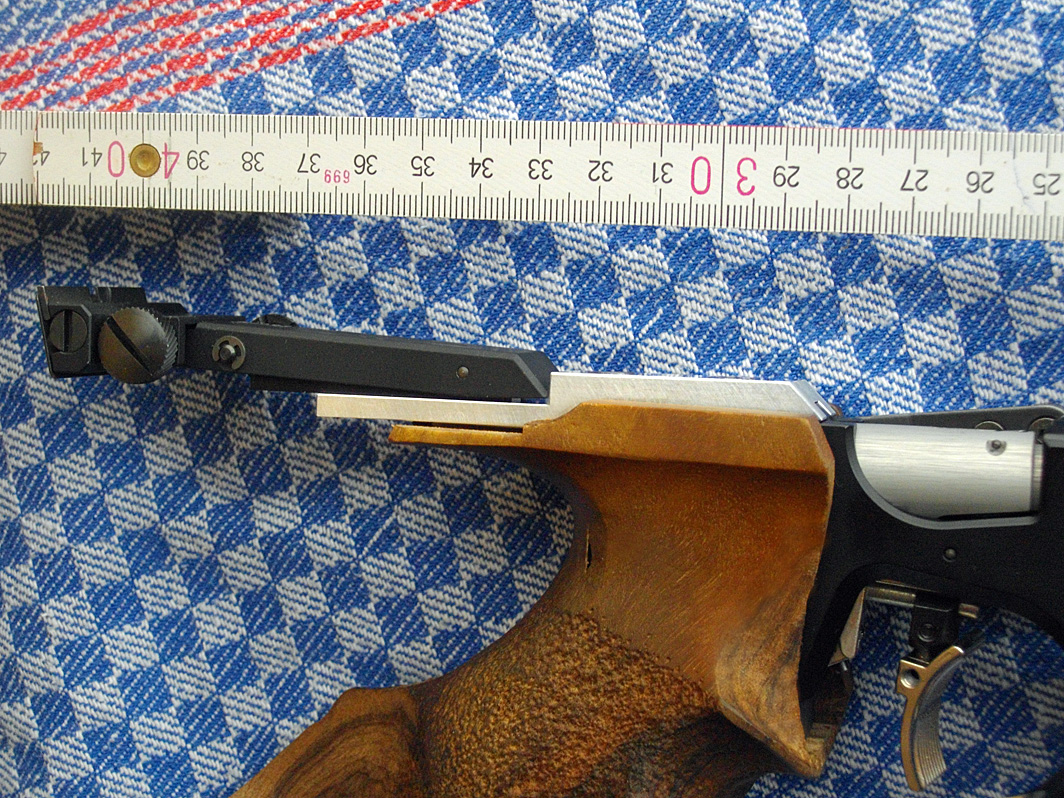

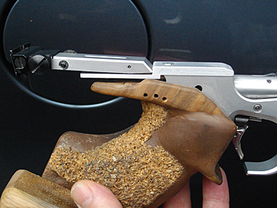

  • Hallo zusammen!
    Eine LP 400 darf ich mein Eigen nennen. Ich frage mich nur, ob es eine max. Visierlänge für den Wettkampf gibt??
    Die Kimme ist bei meiner LP nun sehr weit hinten, ist das zulässig im Wettkampf? Was sagen da die Regeln aus? Habe was von einem Prüfkoffer gehört. Wer kennt sich da aus?
    Gruß Franky
  • Franky70 : Eine maximale Visierlänge gibt es nicht, aber eine maximale Waffenlänge! Deine LP400 muss in den Prüfkasten (LP Sportordnung 2.10: 420x200x50 mm Toleranz +1mm) passen.
  • Hallo Franky,
    erst einmal herzlichen Glückwunsch zu Deiner neuen LP 400 !
    Ich hänge Dir die relevante Sportordnung Pistole des DSB an. Für Dich als Neuling lohnt es sich wirklich, die einmal in Ruhe querzulesen. Auch wenn die Regeln für alle Pistolen, und nicht nur die LuPi beschrieben werden. In der "Pistolentabelle" auf Seite 21 findest Du die max. Abmessungen und Masse für LuPi. Wichtig ist natürlich auch das max. zul. Abzugsgewicht !
    Den Herstellern sind diese Vorgaben natürlich bekannt. Bei "normalen" Einstellungen passen die Waffen deshalb auch in die Prüfkästen. Auch wenn man bei der LP400 die Kimme am hinteren Ende montiert. Es gibt jedoch Fälle, z.B. extremes Verstellen der Griffposition oder Montage abstehender Zusatzgewichte, in denen eine Waffe nicht (mehr) in den LuPi-Prüfkasten passt.

  • Hallo zusammen.
    Ein Schützenbruder(36 Jahre), der seit Februar 2017 schiesst hat sich eine LUPI Feinwerkbau P8X KURZ zugelegt. Mein Anraten eine Normale zu kaufen und die Visierung auf Kurz zu stellen hat er nicht angenommen. Meine Pardini K12 ist fast 7 cm länger... Gibt es Schützen, die mit einer Kurzversion Topp Ergebnisse schiessen? Wie sind eure Erfahrungen? Gruß Hannes
