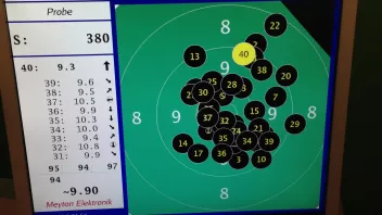

ich bin bei JSB Match Diabolos gelandet und bin damit sehr zufrieden. ca 8,50 € pro dose.getestet hab ich recht einfach, ich hab in meiner wohnung ca 7m
hab die pistole eingespannt und hab je 5 schuss gemacht. ging ganz gut.mit meiner FWB Mod 100 hab ich sogar die billigen GECO geschossen
Das ist ja alles gut und schön, aber da fehlen dir drei Meter und somit ist der Test nicht so richtig zu werten. Wichtig dabei ist auch, wie die V0 dabei ist. Bei meinem letzten Einschießen lag bei der RWS R10 0,45 gr., bei verschiedenen Losen, die Schwankung der V0 bei 1-2 m/s und bei machen bei 3-4 m/s, darauf ist auch zu achten!
Probiere das ganze doch noch einmal auf dem Schießstand und vergleiche die Ergebnisse, bin gespannt, ob die Streukreise sich da unterscheiden!

ich halte diese Diabolotesterei für bedingt sinnvoll , man sollte sich schon eine munition suchen die keine ausreisser hat , aber ob der streukreis 4,7 oder 5,2mm ist macht kaum einen unterschied denn beides liegt noch locker in der 10 , habe vor ner woche 380 mit zusammengewürfelter munition ( 4 verschiedene Marken, in eine dose geworfen , teilweise geriffelte Spassmunition für 2€ die Packung ) geschossen
Da stimme ich zu.. Ich schütte auch immer alles mögliche fürs Training zusammen und bekomm ganz gute Resultate.
Wenn man sauber steht und alles richtig macht isses einfach ne 10.
Ohne Munitionstest sind halt dann 2 oder 3 von den 10.0 nur 9.9, aber aus 360 werden keine 370 und aus 375 keine 380 nur weil die Munition eingeschossen ist.Also nicht verrückt machen und als Anfänger lieber die günstige Munition nehmen und doppelt so viel üben.

Ich bin sicher kein Spitzenschütze, ich schieße in letzter Zeit auch fast nur noch Liegend, aber ich kann doch ziemlich präzise den Unterschied zwischen einem Los mit ca. 12mm Streukreis und einem mit um die 20mm nur durch Schießen aus der Schulter und ohne weitere Hilfsmittel im Blindtest vorhersagen und bisher haben dann die Tests aus der Maschine auch immer meine Eindrücke und Vorhersagen bestätigt. Würde ich aber mit so einer streuenden Munition, ohne davon zu wissen, trainieren, würde ich sicher ganz schnell an mir selbst und meinem Können zweifeln und wahrscheinlich auch irgendwann resigniert aufgeben.
Hallo Aksel_357,
wenn ich Munitionstest lese, werde ich immer hellhörig und so habe ich mir mal die Einträge angesehen. Zu einem Munitionstest kann jeder seine eigene Meinung haben. Bei meinen nachfolgenden Anmerkungen gehe ich bei dem Test von einer, in eine Schießmaschine eingespannte Waffe aus. Da es in diesem Forum Schützen gibt, die noch Erfahrungen sammeln, möchte ich deinen Beitrag nicht ohne Kommentar stehen lassen.
Wenn ich, wie von dir geschrieben, etwas von 4,7 oder 5,2 mm Streukreis lese und Du noch schreibst: Es macht keinen Unterschied, denn beides liegt noch locker in der 10, dann kommen mir doch leichte Zweifel an deinem Fachwissen in puncto Munitionstest und ich fühle mich in die Welt der Märchen und Sagen versetzt.
Ein Schussbild von 4,7 mm gibt es aus einer Schießmaschine nicht. Und 5,2 mm mit einer LP geschossen halteich ebenso für ein Gerücht. Selbst dieser Wert ist mit einem LG kaum zu erreiche.
2012 habe ich bei einem namhaften Händler einen Munitionstest mit meinem LG durchgeführt. Dabei sagte mir der Inhaber, dass der Rekord zu diesem Zeitpunkt bei 5,3 mm Streukreis liegt. Erzielt mit dem Gewehr eines Olympiateilnehmers.Ich habe vor einigen Wochen einen Munitionstest durchgeführt mit einem Schussbild von 6,16 mm umschlossen. Das entspricht einem mittleren Wert von 10,80 Ringen nach 10 Schüssen.
Zu deinen 380 Ringen soll sich jeder sein eigenes Urteil bilden. Nur soviel dazu, wenn ich mein Gewehr mit einem Diabolo RWS-R10 Match LG auf die 10,9 einschieße und anschließend eine Qiang Yuan nehme, so verlagert sich der Treffpunkt der Schüsse hoch in die 8 .Mit freundlichen Grüßen

Bei ner LP wird sich die Trefferlage auch bei unterschiedlicher Munition nie aus der 10 rausbewegen..Und ein Anfänger kann ebenfalls niemals sagen ob der Schuss eine 9,6 oder 9,9 oder 10,1 war, das glaub ich nicht. (Sonst ist er kein Anfänger mehr).
Sehr gute Streukreise bei LP sind schon so um die 6,3mm - kommt halt auch immer drauf an wie viel Außreisser mit dabei sind oder ob die Munition gleichmäßig streut..

Die Streukreise waren nur dahergeredet , denn ehrlicherweise interessieren sie mich garnicht ( nicht falsch verstehen ) , da ich nicht das gefühl habe dass es im training wichtig ist und ich mich mit Druckluftwaffen nicht besonders auskenne da sie nicht meine leidenschaft sind , obwohl ich ironischerweise damit am besten schiesse
Anfänger definiere ich als leute die regelmässig 320 oder weniger schiessen und da macht es einfach keinen sinn , da sollte man sein geld sparen und einfach mehr munition kaufen und trainierenzu meiner 380 kann sich jeder sein Urteil bilden , juckt mich garnicht , da mir das aber auch nicht oft gelingt hatte ich ein foto gemacht bzw. mir das ausgedruckt
Zu deinen 380 Ringen soll sich jeder sein eigenes Urteil bilden. Nur soviel dazu, wenn ich mein Gewehr mit einem Diabolo RWS-R10 Match LG auf die 10,9 einschieße und anschließend eine Qiang Yuan nehme, so verlagert sich der Treffpunkt der Schüsse hoch in die 8 .dazu kann ich nur sagen gut dass ich keine chinesische munition benutze , denn bei mir ging nur einer in die 8 und das war höchstwahrscheinlich mein fehler
