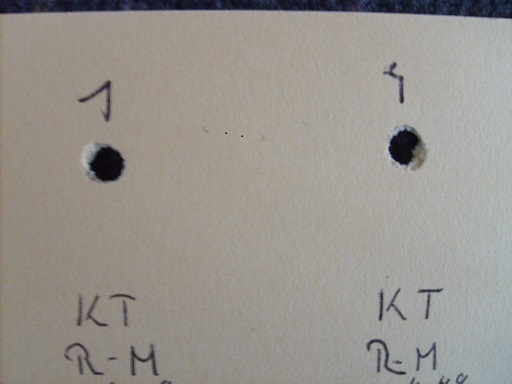

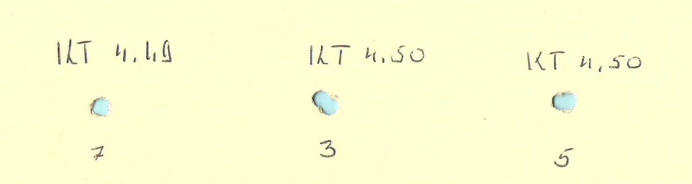

Letzter Munitionstest...
K&T Royal Match, 4,49...
Das Bild zeigt 2 5er Serien der K&T Royal Match .... -
