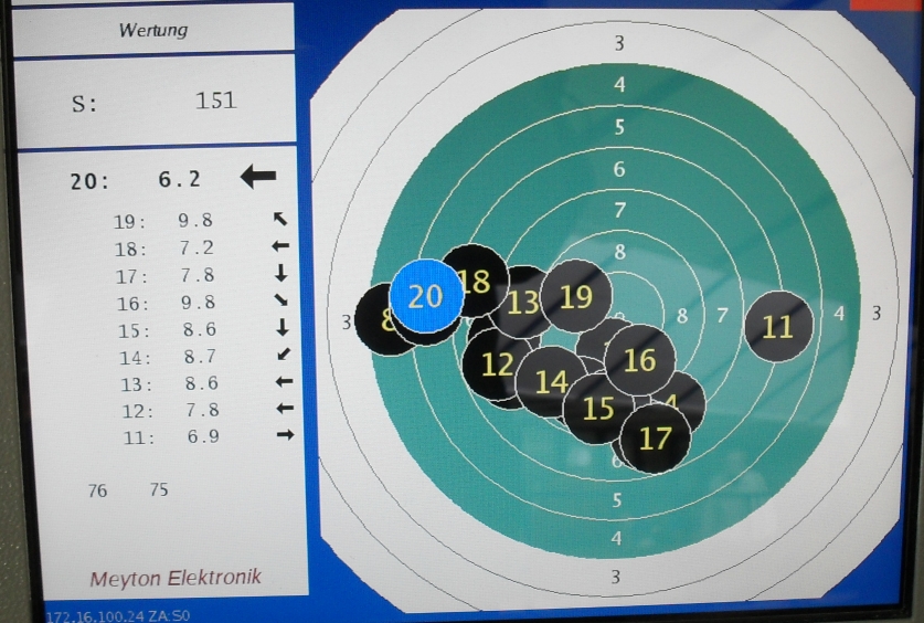

    wir haben bei uns eine Schülerin, die bei LG freihand ein merkwürdiges Schussbild zusammenschießt. Die Schüsse gehen schwerpunktmäßig jeweils entweder nach links oder nach unten. Siehe angehängtes Schussbild von einem Wettkampf im April. Gerade heute hat sie Landesverbandsmeisterschaften in Hannover geschossen und das Bild sah sehr ähnlich aus.
    Kann man aus einem solchen Schussbild Rückschlüsse auf eine möglichen Fehlerquelle ziehen (oder in diesem Fall vlt. zwei unterschiedliche sich abwechselnde)? Vom Anschlag her ist mir nichts schwerwiegendes aufgefallen, wobei ich aber in der Beziehung auch nicht so der Experte bin. Siehe zweites Bild.

  • Ich kann jetzt nur spekulieren, zumindest was diese Linksschüsse angeht.
    Wo stand denn der Monitor während des schießens? Ich für meine stelle würde glatt sagen das er links stand und das nicht nachgehalten wurde und der blick schon während des abdrückens des abzuges nach links gewandert ist.
    Zu den Tiefschüssen fallen mir vier mögliche ursachen ein.
    1. nicht gleichmäßig durch den diopter geschaut
    2. die stützhand nicht gleich angesetzt, in dem fall ein tick weiter vom körper weg
    3. hinten in der Schulter höher wie normal eingesetzt
    4. Die schulter hochgezogen beim schießen
    alle 4 punkte können dazu führen das die schüße tief landen

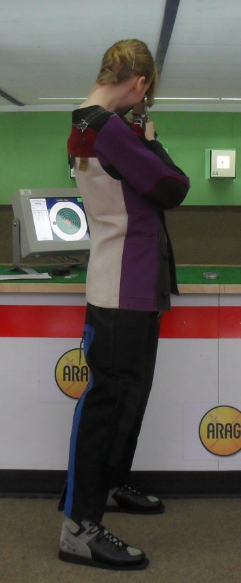

  • Deine Schützin steht als ob sie Gegenwind hat und der Hals ist viel zu viel zum Gewehr gestreckt.
    Als erstes gilt es mal deine Schützin gerade hinzustellen da sollten auch die Linksausreißer aufhören.

    Ihr glaubt also auch, dass die Tiefschüsse und die Linksschüsse unterschiedliche Ursachen haben?
    Der Monitor stand links, das sie nun superschnell nach dem Schuss draufschaut ist mir nicht aufgefallen, kanns aber nicht ausschließen, dass sie richtig nachzielt, kann ich aber auch nicht sicher sagen. Müsst ich sie mal fragen.

    Dreh mal den Monitor und lass die Schützin die Trefferlage ihrer Schüsse möglichst genau vorhersagen. Daran kannst Du schon mal erkennen, wie gut ihre eigene Wahrnehmung schon ausgeprägt ist.
  • ääähm, ich hab mir das bild jetztmal gnauer angeschaut, die kopfhaltung ist alles andere wie optimal.
    Mir hat man noch gesagt, und ich denke das ganze hat sich bis heute nicht geändert, das das Gewehr zum Kopf und nicht das der Kopf zum Gewehr geht.
    Ich würd ja gerne noch das ein oder andere foto von der seite und von vorne sehen

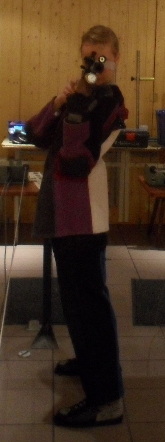

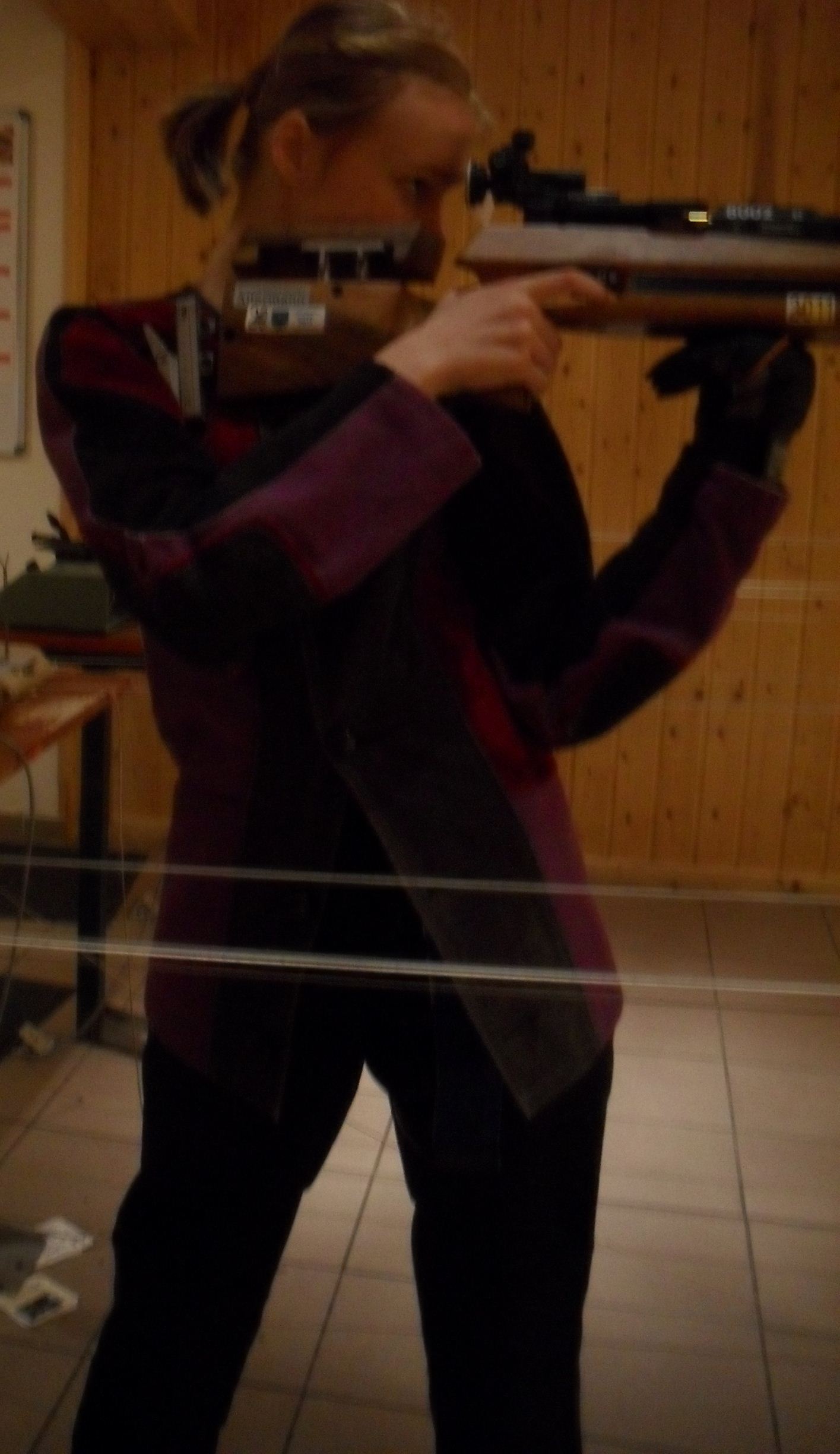

    Wir haben jetzt mal probiert, den Anschlag etwas umzubauen, dass das Gewehr mehr zum Kopf geht und nicht umgekehrt. Weiterhin haben wir die Schaftkappe ganz nach unten gestellt und die Schaftbacke etwas höher. Die Schützin meint, von Gefühl her ist es eher besser geworden. Vom Ergebnis her, war es aber kein wirklicher Fortschritt, aber das sollte man so kurz nach Veränderungen ja auch nicht unbedingt erwarten. Es gab auch weiterhin vornehmlich Ausreißer nach links.
    Was mir noch mehr sorgen macht, ist dass durch die Veränderungen die Körpergrundhaltung für meinen Geschmack eher schlechter (größeres Hohlkreuz - siehe Bilder) geworden ist. Aber eine geradere Haltung geht nach ihrer Aussage nicht.
    Was das Abzugsverhalten angeht, meinen wir auch, dass dies eigentlich kein Grund für die Ausreißer sein kann, sie schießt mit Druckpunkt und hält etwas nach.
    Ist das ein Schritt in die richtige Richtung? Oder lieber wieder zurück zu der etwas geraderen Körpergrundhaltung?
  • Ist das ein Schritt in die richtige Richtung? Oder lieber wieder zurück zu der etwas geraderen Körpergrundhaltung?
    Das Gewehr liegt jetzt deutlich höher, der Kopf ist viel gerader als vorher. Diese Veränderungen dürften sich positiv auswirken. Die Bildqualität ist für die weitre Beurteilung leider nicht optimal. Der neue Anschlag erscheint mir allerdings zu sehr gekrümmt, weniger im Sinne von Hohlkreuz, mehr im Sinne der sog. 'Bananenstellung'. Es sieht so aus, dass der Oberkörper sehr/zu weit nach hinten gelehnt ist, was wohl zu einer zusätzlichen Instabilität führt. Ich denke, dass Ihr bezüglich seitlichen Lage des Laufs einen Mittelwert zwischen 'vorher' und 'nachher' anpeilen solltet. Bezugspunkt dabei ist der Spann des Fußes des Standbeins, der Schwerpunkt des Gewehrs sollte senkrecht darüber stehen.
    Ansonsten bin ich mir nicht sicher, ob man aus dem Schussbild auf eine auf die Schützin zurück zu führende Tief-Komponente schließen kann. Du hast nichts über Ihre Vorgeschichte, Entwicklung und Leistungskonstanz geschrieben. Ohne weitere Indizien würde ich ein paar Klicks "bei T" drehen, um erstmal das Schussbild in die Mitte des Spiegels anzuheben. Der diagonale Verlauf des Schussbilds kann die Folge von Kippbewegungen sein - sowohl beim 'vorher-' als auch beim 'nachher-' Anschlag.
    Ihr habt jetzt eine recht starke Verkantung, die sauber reproduziert werden muss, um eine konstante Trefferlage sicherzustellen. Eine Verkantungskontrolle (z.B. durch drehbares Korn mit Querbalken) ist aus meiner Sicht erforderlich. Wenn die Visiereinrichtung keinen Verkantungsausgleich hat, müsst Ihr zur Einstellung der Trefferlage i.d.R. beide Dimensionen (H/T bzw. L/R) anpassen.

    frank17 hat ja schon ein paar gute Anmerkungen gemacht. Daher möchte ich mich auch erst mal nur noch auf das schon vermutete Abziehen beschränken. Die Schützin scheint recht lange Finger zu haben. Trotzdem, auch wenn man das auf den Fotos nicht ganz sauber erkennen kann und ich auch nicht weiß, ob sie auf dem Bild schon am Druckpunkt ist, scheint mir das Abzugszüngel etwas zu weit vorne zu stehen. Das würde dann auch die Schüsse nach links erklären, wenigstens zum Teil. Das Züngel soll so stehen, das der Finger am Druckpunkt die Kraft genau nach hinten weiterleiten kann. Jede Abweichung davon führt dazu, dass auch seitliche Kräfte auf das Züngel und damit auch auf das Gewehr übertragen werden können.
    Schau da am besten noch einmal genauer hin.
    Apropos, deine Schützin scheint jetzt etwas die rechte Schulter hochzuziehen. Achte auch da mal drauf, sag ihr, sie soll darauf bewusst bei der Nullpunktkontrolle achten und Dir danach sagen, wo sie dann mit ihrer Nullstellung landet.

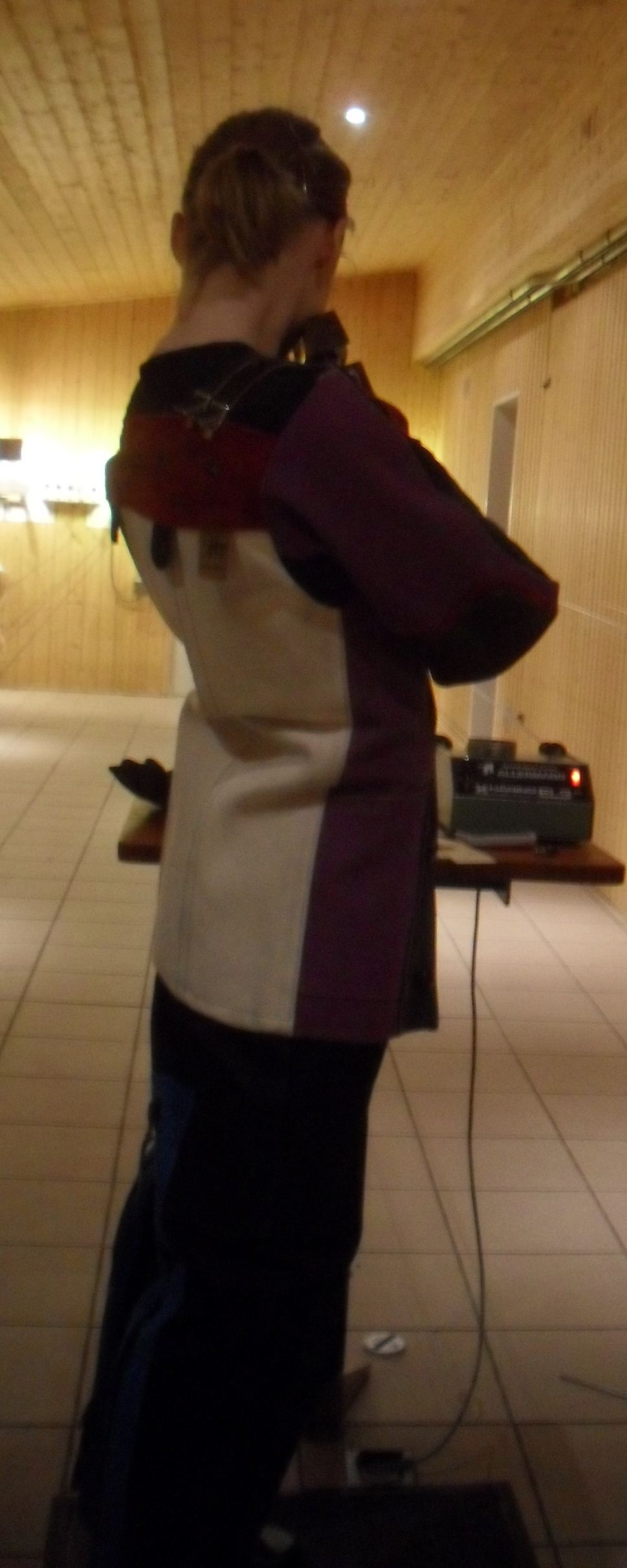

    Mich würde jetzt mit dem umgebauten Anschlag mal nen Foto von hinten Richtung Scheibe interessieren
  • Ein Bild von hinten kann ich auch noch bieten, wenn auch nicht so ganz komplett.
    Eine eingedrehte Hüft bedeutet, dass die "Hüft-Achse" nicht direkt in Schießrichtung zeigt, sondern ein paar Grad nach rechts? Dass die Jacke tendenziell eher zu klein ist, kann auch gut sein, sie verwendet diese jedenfalls schon immer, mal sehn ob wir da noch eine besser passende haben.
  • Die Kopfhaltung sieht deutlich besser aus. :thumbup:
    Und wenn ich mir so das Foto von hinten angucke sieht die Hüfte gegen den Uhrzeigersinn verdeht aus. Also nen offener Anschlag. Kann aber auch täuschen.
  • Ne du hast recht, der Anschlag wirkt wirklich etwas offen auf dem Foto.
    DIe Jacke rutscht auch gerne durch die ganzen Bewegungen etwas gegen den Uhrzeigersinn, daher können die linksschüsse auch herrühren.
