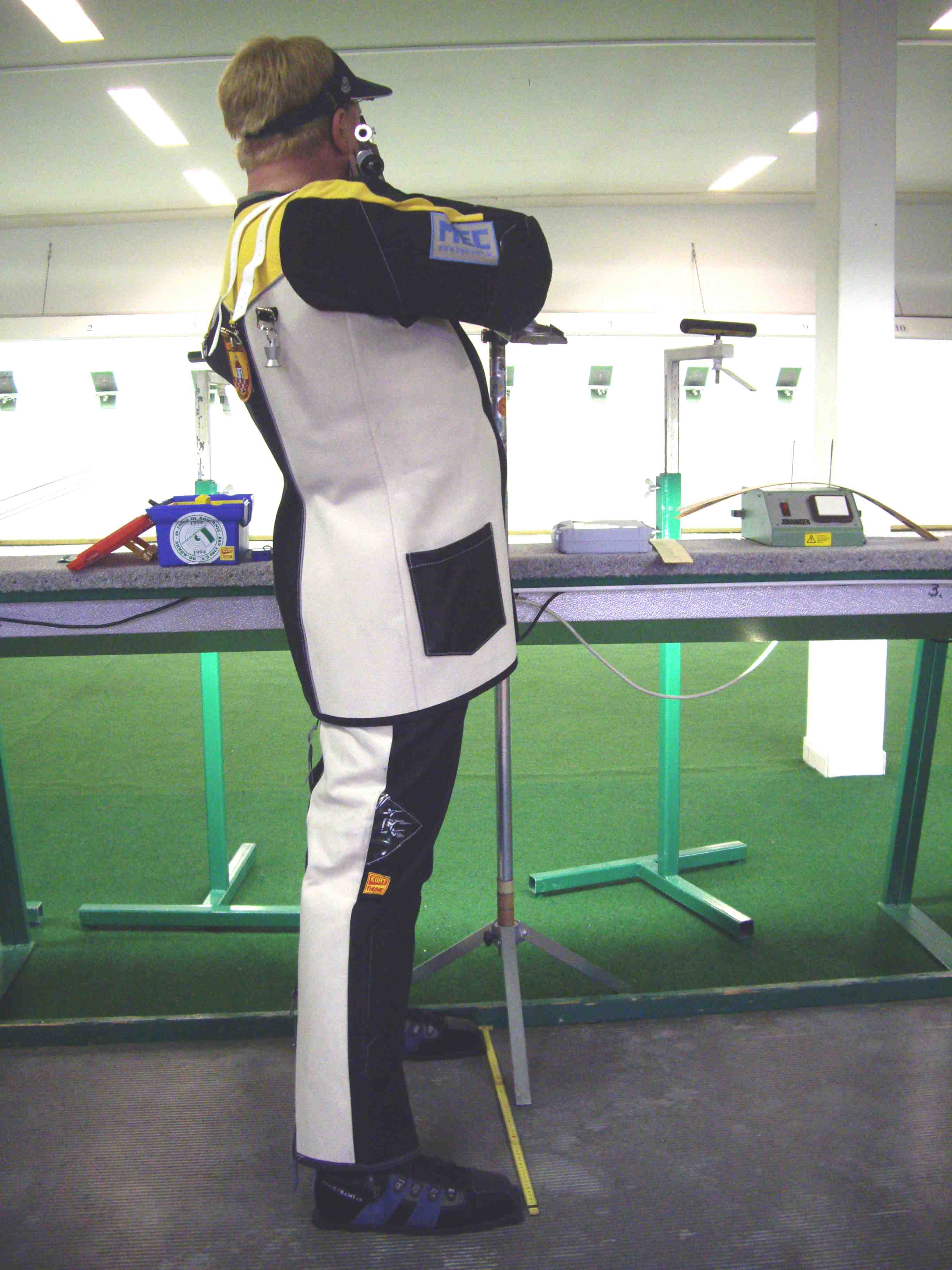

    Bin fast 40 Jahre alt und ein Vereinskamerad vom Mitch. Wir trainieren häufig zusammen. Ich schiesse im 23. Jahr LG. Meine Trainingsergebnisse sind zwischen 380 u. 390. Meine Wettkampfergebnisse LEIDER nur zwischen 370 u. 380.
    Ich habe ein fast ähnliches Problem. Mein Schussbild ist rechtslastig. Und ich hau mir, auch bei nem 390 Ergebnis immer mal eine oder zwei Achter raus. Meistens rechts. Ich habe so ziemlich fast alles an Korrekturen am Anschlag ausprobiert. Nur leider bleibt das rechtslastige.

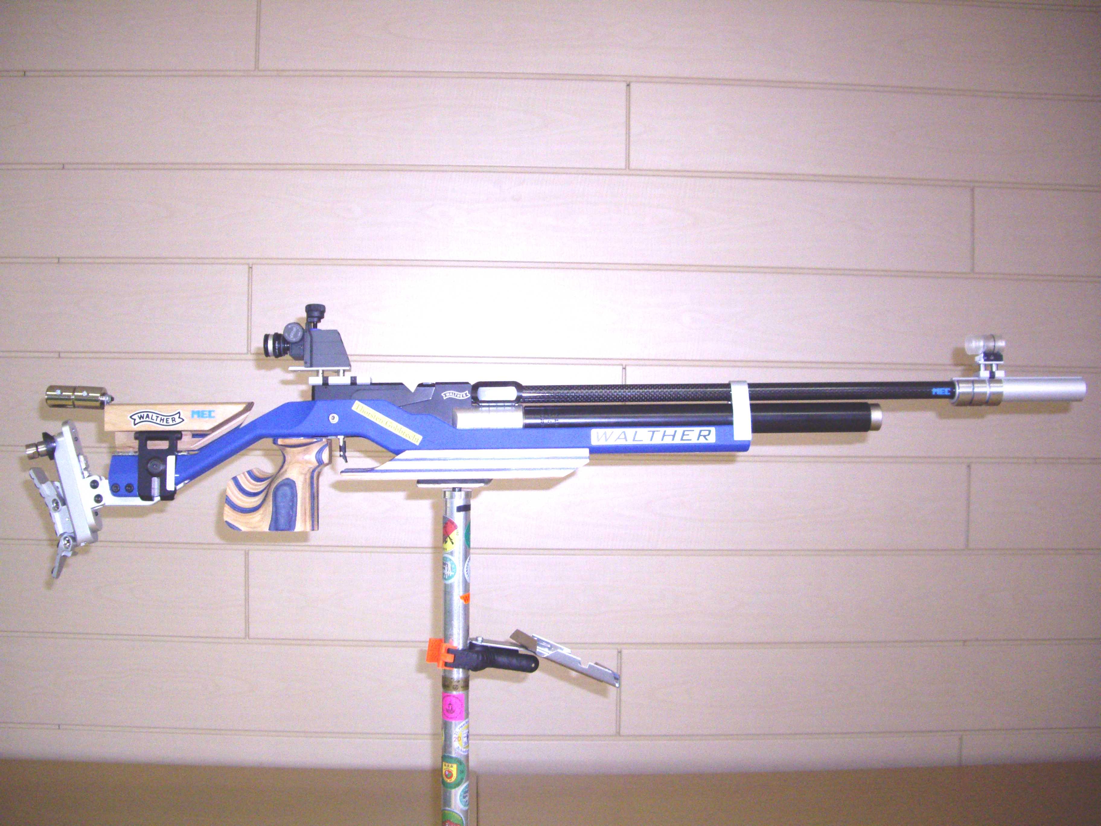

    Habe von meinem Anschlag einige Fotos eingestellt. Incl. eines meiner Waffe.
    Aber bevor jetzt die Diskussion losgeht, dass das Verkanten der Waffe nicht so förderlich ist für die Stabilität des Anschlages - hier mein Fazit dazu. Habe sehr vieles ausprobiert. Aber nur so komme ich am Besten zurecht. Und treffe auch am Besten.

  • Von den Fotos her kann ich so nicht viel erkennen was deine Rechtsschüsse angeht.
    Ich vermute mal das du in den fällen einfach unsauber arbeitest. Sprich du setzt zu früh ab oder ziehst sch... am abzug.
    Was deine fehlenden 10 ringe im Wettkampf angeht, nur so als vermutung, du setzt dich da selber unter druck.
    Du siehst ja, wie es im Training geht die 390 zu schießen, also versuchst du es auf krampf das im wettkampf zu wiederholen.

    @ Mitch : Es wurde ja bei deinem Anschlag oft bemängelt, dass du dein Gewehr zu weit weg vom Körper positionierst. Ich denke mal, dass du dadurch deinen Kopf zu schräg hältst, was dazu führt, dass deine Visierlinienerhöhung ihren eigentlich Sinn verliert.
    Auf den Fotos ist zu erkennen, dass du deine Schaftkappe trotz der Erhöhung noch eher mittig als unten eingestellt hast. Versuch doch evtl. mal, die Schaftkappe nach ganz unten zu stellen - so 8-9 auf der Skala an der Schiene für die Kappe.
    Das sollte das Gewehr um einiges höher bringen, und wenn du dann verkantest, bringt es dein Gewehr automatisch näher zu dir und deinem Kopf.
    Ich hatte auch ein Problem mit Linksschüssen. Bei mir war es zumindest so, dass die Kappe noch zu sehr in der Mitte für meine Centra Block Club war und ich dann beim Abziehen das Gewehr irgendwie nach links rausgedrückt habe - auch gerne links hoch - weil ich beim Abziehen immer noch ein kleines Stück weiter nach rechts raus bin, und dann intuitiv nach links ausgleichen wollte.
    Aber es sollte auch schon etwas bringen, dass du jetzt dein Hüfte nicht mehr nach vorn rausdrückst - auch dieses Problem hatte ich.
    Wenn du das mit der Kappe so machen solltest, ist es aber wichtig, dass du darauf achtest, dass du deinen rechten Ellenbogen immer etwas höher hältst, sonst fällst du ständig raus.

    Also, wenn ich mich so in den Anschlag stellen würde wie du, würde ich vermutlich nach hinten umfallen.
    Ich fände es sehr unangenehm, wenn mein Kopf - auch auf der Backe aufliegend - noch so weit nach hinten gelehnt wäre, du verstehst was ich meine.
    Dadurch, das du den Ausleger so hoch angebracht hast, drückt es deinen Kopf quasi mit nach hinten/oben. Dann hast du aber die Schaftbacke überhaupt nicht höher gestellt. Das ist irgendwie alles etwas widersprüchlich, du stellst an der Kappe alles so weit nach unten wie es geht, sodass das Gewehr sehr hoch im Anschlag stehen müsste, und stellst dann aber den Ausleger so ein, das er das eigentlich wieder ausgeleicht.
    Problem ist dann nur die Visierinienerhöhung und die Neigung der Kappe.
    Hast du mal versucht die Schiene vom Ausleger wieder in seine normale Position zu bringen und nur mit der Schaftbacke zu "arbeiten" ?
    Ich denke mal, dass du durch diese Einstellungen, die dich so "Bananenmäßig" im Anschlag stehen lassen, dein Gewehr beim abziehen nach rechts rausdrücken lassen. Vieleicht machst du das auch gar nicht selbst, sondern es wird duch die Anspanung/Entpannung einiger Muskeln beim bewegen des Abzugsfingerns / beim Abziehen verursacht, dass sollte man nicht unterschätzen.
    In deinem Fall würde ich das Gewehr auch nochmal versuchen so weit wie möglich zurück zu bauen und dann langsam wieder aufzurüsten und dabei aber abzuwägen, was du wirklich benötigst, ohne daran zu denken, wieviel Geld du in das Zubehör reingesteckt hast.
    mit so 'nem Aluschaft und dem tonnenweise verfügabaren Zubehör verzettelt man sich schneller als man denkt, ich musste diese Erfahrung auch machen. :S
    Beim Wettkampf könnte das durch Anspannung etc. verstärkt werden, und ansonsten ist natürlich wie Erzwo schon gesagt hat, immer etwas Kopfsache daran Schuld.
    Aber was mich noch interessiert ist, ob du im Vorderschaft und/oder in der Vorderschafterhöhung noch Gewichte drin hast ?

    • Dein Brillenglas ist gegen die Senkrechte geneigt, das führt zu einem verzerrten Zielbild und zu Zielfehlern. Ggf. auch zu einem verlängertem Zielvorgang, weil Du das Bild nicht klar bekommt, wodurch du dann rein zeitlich wieder in eine instabilere Phase rutschst. Lass es mal von einem Helfer einstellen, währen Du im Anschlag bist.
    • Dein Gewehr liegt bemerkenswert weit links, Dein Kopf ebenso. Das kommt durch eine sehr ausgeprägte Rücklage, die vielleicht im Grenzbereich dessen liegt, wo Du noch das Gleichgewicht halten kannst. Evtl. begünstigt dieses weite Zurücklehnen eine Pendelbewegung und/oder leichte Schwenker nach rechts.
    • Verkanten halte ich nicht für ein Problem. Im Gegenteil - mit dem Kopf dem Gewehr hinterherlaufen ist viel schlimmer.
    Meine Schießbrille wurde bei MEC in Dortmund vom Udo Daniel auf meinem Anschlag eingestellt. Das Bild ist klar und stellt nicht das Problem dar.

    Und ja ich habe im Vorderschaft noch Gewichte drin. Allerdings liegt meine Waffe mit voller Kartusche (300 Bar) schon fast am Erlaubtem Maximum. Es fehlen noch 75g.

    - Deine Brille ist mir anfangs auch aufgefallen. Entweder täuscht es auf dem Bild, oder sie wurde falsch eingestellt, oder hat sich mit der Zeit im Etui verstellt (ist bei mir schon passiert).
    Lass einfach mal von einem anderen checken, dass sie parallel zur Diopterscheibe steht und du ungefähr mittig durchblickst durchs Glas. Ist das nicht der Fall, würde ich das schon so einstellen!!
    - Deine Kappe hast du weit unten, den Ausleger stark geneigt. Das sieht vielleicht individuell toll aus, hat aber einen widersprüchlichen Effekt. Auch wenn du nicht alles umbauen willst, rate ich dir aber trotzdem zu kleineren Änderungen: Stelle den Ausleger gerade und die Kappe etwas weiter nach oben, so dass du wieder sauber auf der Scheibe stehst. Somit geht der Schuss auch ganz gerade aus der Schulter und die Gefahr eines "Verreißers" wird damit auch noch gemindert.
    - dein Ringkorn ist mittig auf der Tube. Ich würde den Korntunnel ganz nach vorne auf die Tube setzen, da du ja sonst die Tube gleich weglassen könntest, da du damit den positiven Effekt einer längeren Visierlinie verschenkst.
    - deine Rücklage ist wirklich krass, hier würde ich auch versuchen etwas gerader zu stehen (ähnlich wie es schon Mitch geraten wurde)
    - um auch was Positives zu sagen: Deine Schultern und deine Beine sehen so weit ganz gut aus!!
    - deine Hand hast du sehr weit hinten. Auch hier könntest du versuchen, diese etwas weiter nach vorne zu bekommen, denn damit bekommt der Anschlag noch etwas mehr Stabilität. Jedoch kommst du etwas tiefer, was du mit einem stärkeren Nachvorneschieben der Hüfte oder deim Einstellen der Schaftkappe (solltest ja eh verstellen) wieder ausgleichen kannst.
    Das sind jetzt viele Änderungen auf einmal, die du aber nur nach und nach umsetzen kannst. Alles auf einmal wäre wohl zu viel. Aber versuche doch einiges sukzessive zu ändern und auch wenn es anfangs nicht so läuft, wird es sich auf Dauer bezahlt machen. Jetzt in der Sommerpause hast du ja mehr Zeit ohne Wettkampfdruck, um das einzuüben und umzustellen.

    vielen Dank für deine Tipps. Nochmals zur Brille. Anscheinend verfällscht das Bild meine Brilleneinstellung. Aber ich kann euch versichern, das es hunderprozentig passte. Warum passte - nunja ich habe gestern beim Training mal einige Dinge die du angesprochen hast umgesetzt.
    1. Ausleger gerade - allerdings Schaftkappe blieb an der Position.
    2. Backe höher
    3. Diopter nach vorne, danach Brille neu eingestellt
    4. Korntunnel etwas vorgesetzt
    Ergebnis: nach ca. 30 Probeschüsse und einigen Klicks am Diopter habe ich einen schnellen Durchgang von 40 Schuss durchgezogen. 97-97-97-96 mit ner 8. Fazit: anschließend starke Rückenschmerzen - da anscheinend andere Muskelgruppen stark beansprucht worden sind, die vorher nicht so beansprucht worden sind. Nach Aussage eines Trainingskollegen soll sich mein Stand etwas begradigt haben und die Verkantung am Gewehr ist etwas zurück gegangen. Jedoch noch Tendenz im Schussbild nach rechts. Ach und ich habe noch was ausprobiert. Die Stützhand etwas nach vorne - jedoch führte das sofort zu einer erheblichen Instabilität - also Stützhand wieder in Ausgangsposition.

  • Danke für deine Rückmeldung und Gratulation zu deinem guten Ergebnis!!
    Ich denke, dass die Rückenschmerzen nach einigen Trainings wieder weniger werden, es müssen die Muskeln halt etwas umgebildet werden.
    Du hast den Ausleger gerade gestellt, aber die Kappe gleich gelassen. Wie sieht es da mit der Nullstellung aus? Wenn sie trotzdem passt, brauchst du da eh nichts mehr ändern.

    Zum Verkanten: Lieber verkantest du noch etwas (dafür immer gleich!), als dass du den Kopf schief halten musst. Das Gewehr nah am Körper und Kopf zu haben, hat hier Vorrang.
    Hast du ein Ringkorn ohne Balken, also ohne Verkantkontrolle, oder? (ist bei FWB oft so) Da würde ich mir noch eins besorgen mit Balken und dann so schräg einstellen, dass du die Verkantung immer gleich machst, dann ist das nicht so schlimm (bei Anschütz kann man da sogar den Korntunnel etwas drehen, das habe ich bei meinen Nachwuchsschützen alle gemacht und es ist eine deutlich verbesserte Konstanz in den Ergebnissen festzustellen)
