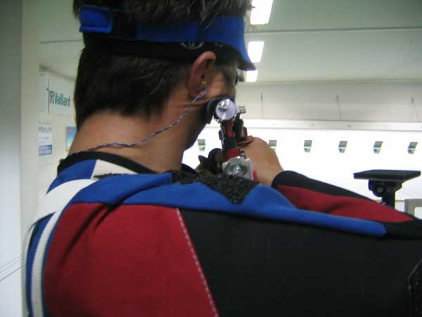

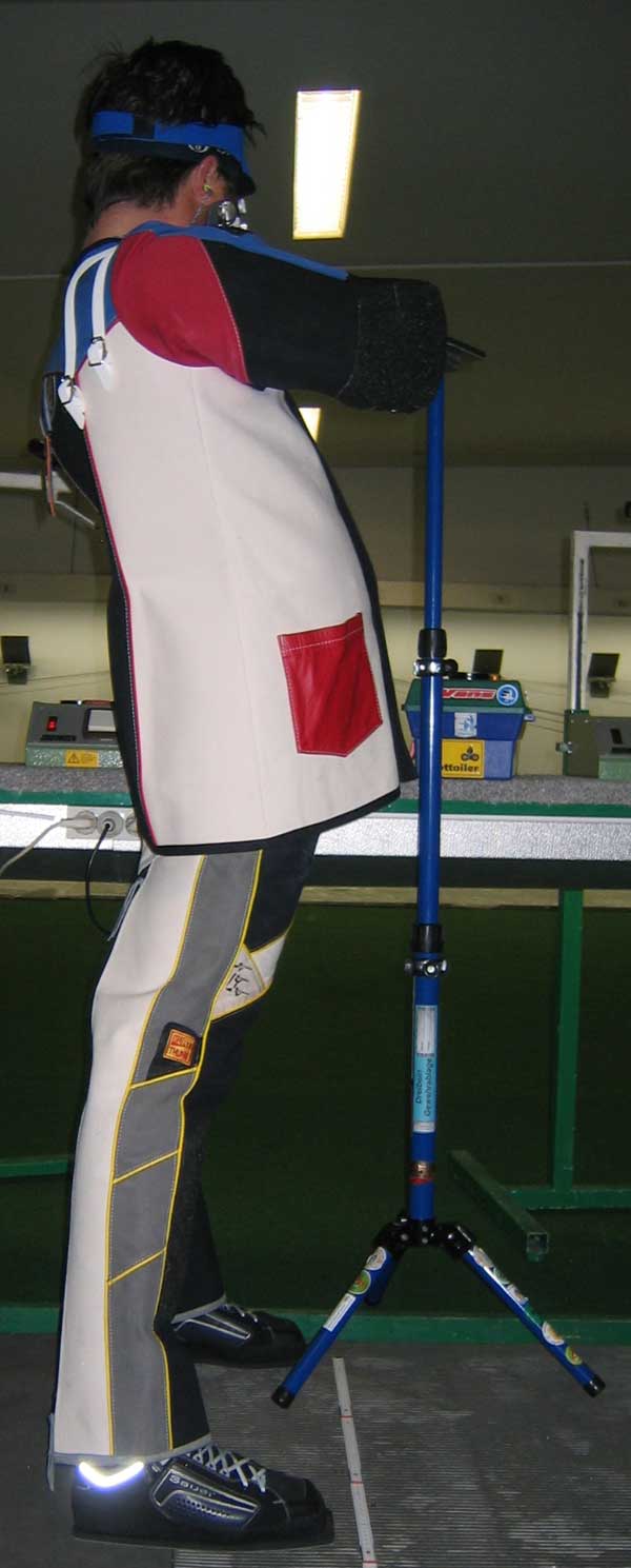

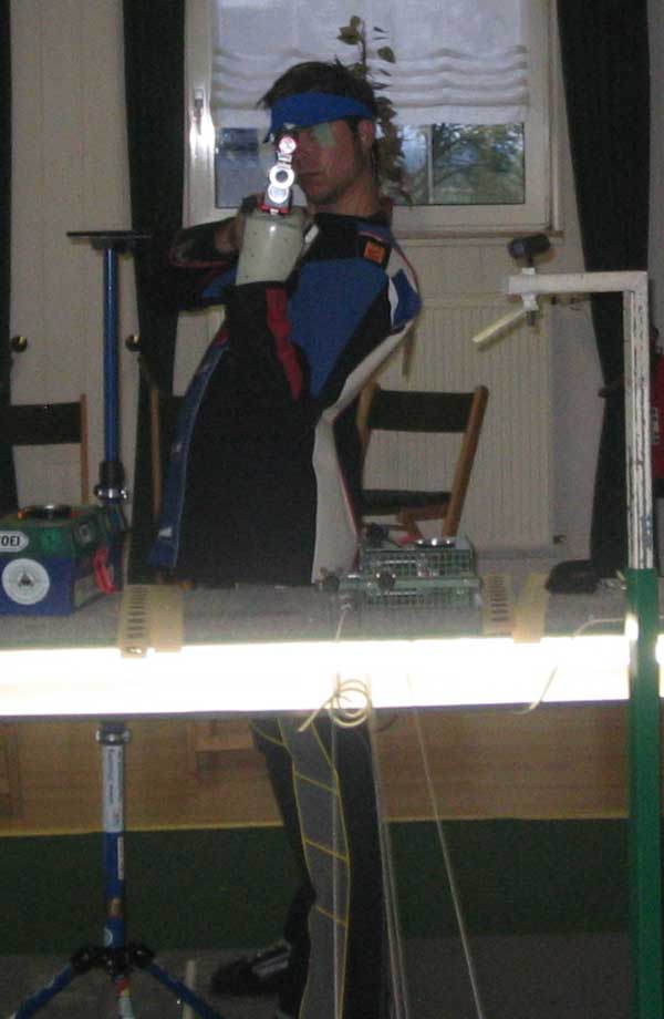

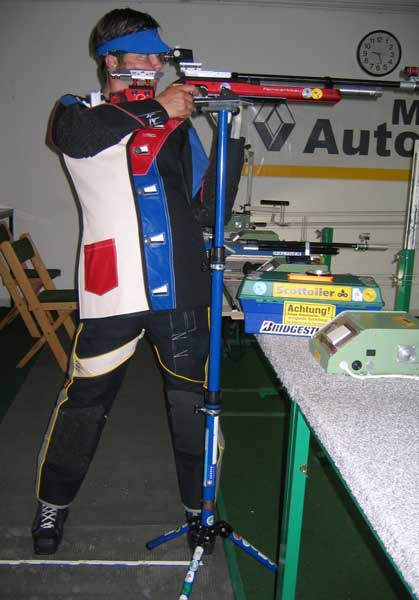

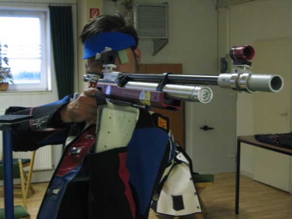

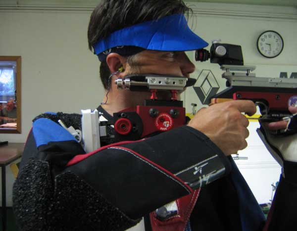

    Ich poste Euch daher mal einige Bilder von mir im Anschlag, vielleicht habt Ihr ja noch einen Ansatz, der meinen Kollegen auf dem Stand und mir noch nicht aufgefallen ist!

    Zum Anschlag (1. Bild) würde ich sagen, das du zu sehr ins Hohlkreuz fällst und dadurch leichte Seitliche Schwankungen bekommst. Sieht aus wie bei einer "Banane" wie man bei uns so sagt. Ich würde Sagen,das du dich darauf Konzentrieren solltest das du deine Hüfte gerade (9° zum Ziel) nach vorneschieben solltest, denn bei dir findet statt, das du deine Hüfte zu weit nach vorne, rechts schiebst. Dadurch ist dein innerer ANschlag bei einer Normalen Oberkörperstellung zu weit Rechts und du musst es mit deinem Oberkörper ausgleichen und ins extreme Hohlkreuz fallen. Schicke ein passendes Bild sobald ich eins finde! Pass auf das nur die linke schulter sich von der 90°linie des Ziels entfernt! damit der Griff nicht den Oberkörper berührt (Verboten) ansonsten versuchen diese Linie einzuhalten.
    Ebenfalls würde ich dir Schulterriemen deiner Schießjacke an der rechten Schulter öffnen, da dort Spannungen entstehen können, wenn sie geschlossen und auf Spannung sind, zum Stehend schießen brauchen wir diese nicht!
    Auf dem dritten Bild sieht man deutlich das du deine Hüfte richtung Fußsptzen schiebst, sollte nicht sein. Man sollte ziemlich Aufrecht stehen, nicht so gebogen.
    Der Schwerpunkt eines Gewehres ist Optimal so 2-5 cm vor der Handstellung, bei dir schätze ich, da dein Feinwerkbau von Standard her schon Kopflastig ist, und du noch eine TUBE II mit Zwei Gewichten drauf hast ist das viel zu kopflastig und führt zu starken schwankungen bei längerem schießen!
    Also ich würde sagen, das du einen Komplett neuen ANschlag aufbaust, und hierbei versuchst einen relativ geraden Anschlag zu Finden.
    Die Hüfte kannst du schön zum Ziel schieben, aber nicht Seitlich vom Ziel Weg!!!

    Beim Blickwinkel von hinten sollte dein Anschlag gerade sein. dein Stützarm sollte sich auch ziemlich in der Geraden befinden!
    Probiers mal aus, stell dich hin und versuche (von hinten gesehen) keine Banane zu sein sondern gerade zu stehen!

    Dein Hohlkreuz ist sehr extrem. Die neuesten Trainingshinweise besagen, dass man einen möglichst geraden Stand anstreben soll, wobei ein leichtes Hohlkreuz noch ok ist. (aber halt nicht so extrem)
    Und mir ist noch zusätzlich ein Punkt aufgefallen (bei der Rückansicht von dir): Du lässt deine vordere, linke Schulter etwas nach unten hängen. Die Schulterlinie sollte möglichst gerade sein. Genau aus diesem Grund hatte ich starke Hoch-Tief-Schwankungen.
    Ich habe dann meinen Anschlag etwas gerader ausgerichtet (hatte eine ähnliche Bananenform wie du), habe meine Schaftkappe etwas verstellt, damit ich die Hüfte sauberer nach vorne schiebe und meine Schultern wieder gerader sind. Nun schieße ich wieder konstant, meist gut über 380 Ringe.

    Noch etwas: Ein Kollege bemängelte mal, dass ich den Diopter weiter nach vorne schieben sollte, um dadurch mit dem Kopf weiter nach vorne zu gehen. Das hab ich bis jetzt auch nicht gemacht. Würde das Sinn machen?
    MFG
  • Noch etwas: Ein Kollege bemängelte mal, dass ich den Diopter weiter nach vorne schieben sollte, um dadurch mit dem Kopf weiter nach vorne zu gehen. Das hab ich bis jetzt auch nicht gemacht. Würde das Sinn machen?
    Dein Nullpunkt wandert dadurch nach unten

    also ich würde sagen, das es Prinzipiell keine schlechte Idee ist den Kopf etwas weiter vorne auf die Schaftbacke zu legen, da du mit der momentanen Kopfhaltung den Gleichgewichtssinn beeinträchtigst. Da dieser ziemlich im Mittelpunkt des Kopfes sitzt.
    Bei dir steht der Kopf wenn man genauere hinsieht ziemlich schräg. wenn man von hinten draufsieht steht bei dir das linke Ohr deutlich höher als das rechte!
    Du solltest darauf achten, dass dein Kopf ziemlich gerade (natürlich) steht, da das bestmögliche Gleichgewicht im Geraden zustand besteht!
    Am besten stellst du als 1. deinen Anschlag um, so wie es gesagt wurde (das der Anschlag gerade ist)
    2. wirds dann mit der Zeit sowieso besser!
    3. Danach änderst du erst die Kopfhaltung, da das auflegen des Kopfes wohl der Wichtigste Teil ist, welcher extra

    Am besten nimmst du dein Gewehr im "neuen" Anschlag auf, und drehst deinen Kopf zum Ziel. Hierauf solltest du bevor du deinen Kopf auf die Schaftbacke legst als aller erstes mal die Augen schließen und deine Balance und Körperspannung kontrollieren, wackelt dein Anschlag musst du versuchen dies Auszugleichen. zum Beispiel das rechte Bein etwas nach hinten setzen, damit etwas mehr Spannung im Anschlag ist, aber nicht zu viel oder Natürlich die Schrittlänge verändern.
    So hierauf solltest du (wenn der Kopf schon zum Ziel steht) deinen Kopf gerade herabsenken! Am besten hast du jemand dabei der deine Kopfhaltung von hinten Kontrolliert und hauptsächlich auf auf die Stellung der Ohren schaut, diese sollten ziemlich Wagrecht stehen.
    Der Abstand zu Diopter wird zu diesem Zeitpunkt eingestellt. Abstand zum Auge sollten so 2-2,5 cm Abstand sein. Du hast momentan denke ich sogar mehr, also ists nicht unbedingt nötig das diopter zu verstellen und wenn kannst du deine Visierlänge mit hilfe der Tube verlängern. Systemlänge von 85 cm unbedingt beibehalten.

    für mich sieht es so aus, dass ein Teil der hier schon angesprochenen Problemzonen darauf zurück zu führen ist, dass Du dein Gewehr relativ weit vom Körper weg positioniert. Um das auszugleichen, legst Du dich (möglicherweise auch etwas unbewusst) ins Hohlkreuz und musst den Kopf auch etwas zum Gewehr hinführen. Teste doch mal, ob Du das Gewehr nicht etwas mehr zum Körper setzen kannst, ohne dass Du im Bereich des Brustkorbes damit aufsetzt. Kann sein, dass Du dazu die Kappe etwas versetzen und verstellen musst. Es sieht jedenfalls zur Zeit für mich so aus, als ob Du die Kappe mehr auf dem Arm als in der Schulter einsetzt.
  • Sollte das Gewehr denn nicht zwischen dem Muskelansatz des Bizeps und dem Muskelansatz des Schultermuskels sitzen??????

    Laufverlängerung FWB warum???? Wie richtig geschrieben wurde eh schon leicht vorderlastig und dann noch einen drauf -Toller effekt- und plötzlich "i treff nix meh" Sorry, wo sinnvoll ja, aber bei den heutigen Verstellmöglichkeiten braucht man eigentlich gar nicht mehr viel. Da müsstest du schon extrem gebaut sein um das alles zu brauchen. Die Visierlinienerhöhung z.B. ist für Anfänger und schlechtere Schützen eher hinderlich -meine Erfahrung- und mir sind auch schützen mit deiner Dimension bekannt die 400 mit Standardeinstellungen schießen. Die Winkel ob gewollt oder nicht werden größer -aufzeichnen und nachschauen- und wenn dann nicht sauber eingesetzt wird.... Dann kann man sich auch rückwärts montieren... . Was natürlich dazu kommt ist der persönliche Geschmack... ich will unbedingt die geile Aluschiene usw.

    PS: Die Tube ist schon sinnvoll, da wodurch:
    1. die Visierlinie Verlängert wird (man ziehlt genauer)
    2. das Gewicht auf der Laufmündung erhöht wird, wodurch die Kreisende bewegung der Mündung minimiert wird. und das Sprungverhalten des Gewehrs wird besser.
    ABER!!!!! Dies merkt man eh nur auf einem Ziemlich hohen Nievau und außerdem ist das nur machbar, wenn man am Rückschaft Gewicht anbringt um die Balance wieder herzustellen.
    Aber ich geb Sobigruft Recht, das mit der Tube ist für Mitch sinnlos. er sollte entweder den Rückschaft erschweren, und die Gewichte an der tube entfernen oder aber die Tube komplett demontieren!
