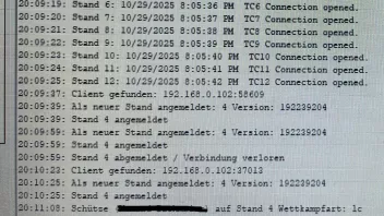

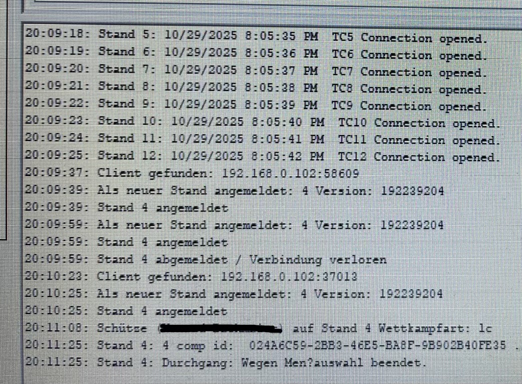

  • Hallo zusammen, wir hatten letzten Freitag unseren ersten Schießabend der neuen Saison und der wurde zur Katastrophe.
    Die Anlage hängt sich auf und zeigt keine Schüsse mehr an, nur durch Neustart. Habe dann den Tipp bekommen den Router der Anlage von Strom zu nehmen, gemacht und heute im Training hat es soweit auch geklappt, aber nur 2h lang.
    Die Wettkampfanlage hat bisher ohne Probleme geklappt, das ist nun auch vorbei. Wenn man einen Wettkampf anlegt, funktioniert alles bis man dem Schützen die Disziplin zuordnen will, wenn man auf zuweisen klickt beendet die Software den Wettkampf der joch gar nicht begonnen hat und wenn ich dann die Option Schütze kann am Stand starten sende, verliert die Anlage die komplette Kommunikation zu den Ständen und startet nach einer zeit neu. Zuweisung nicht möglich.
    Updates sind alle aktuell
    Könnt ihr mir einen Tipp geben an was das liegt?
    Wir haben morgen einen Wettkampf, das ist echt ärgerlich, hoffe ich bekomme das wieder zum laufen.

  • Die neueste Gate-Version hat ein paar macken tatsächlich. :D Vielleicht drückst du das Update nochmal rein.
    Ich habe die Gate-Version vom Januar gerade am laufen, die funktioniert einwandfrei, da bei uns mit der neuesten Version auch Stände ausgefallen sind. Disag ist aber an einem fix dran.
  • Könnt ihr mir einen Tipp geben an was das liegt?
    Wir hatten das Problem auch. Lag an der ersten, am 27.08. veröffentlichten Gate-Version 1.9.21. Die war total buggy.
    Ein paar Tage später erschien dann der 1.9.22 Hotfix auf die .21. Danach lief bei uns wieder alles normal.

  • Vielen Dank für die Tipps. Werde ich heute Abend probieren, habe auch gesehen das auf das .22 heute ein Hotfix kam, vielleicht ist das die Lösung.
    Mit Disag habe ich auch telefoniert, klingt nach Absturz, muss ihnen einen Report zur Verfügung stellen.
    Ich werde berichten

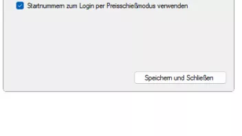

    Ok danke. Mal eine Frage wenn man den Preisschießmodus über das Pokal Symbol aktiviert erscheint am Siz die Startnummer Eingabe. Bei der WM_Shot Schnittstelle kann ich mich als Schütze mit der Startnummer nicht einwählen. Es öffnet sich immer wieder die Eingabemaske. Da geht nur die Zuweisung per Server Software?

  • Ok danke. Mal eine Frage wenn man den Preisschießmodus über das Pokal Symbol aktiviert erscheint am Siz die Startnummer Eingabe. Bei der WM_Shot Schnittstelle kann ich mich als Schütze mit der Startnummer nicht einwählen. Es öffnet sich immer wieder die Eingabemaske. Da geht nur die Zuweisung per Server Software?
    Servus Mark87,
    das Verhalten kenne ich so nicht. Wir hatten erst gestern einen WM-Shot-Wettkampf, bei dem die Zuweisung über den Preisschießmodus ganz regulär funktioniert hat. Direkt am Tablet durch Auswahl der jeweiligen Startnummer. Die Eingabemaske wurde korrekt übernommen und es war keine Zuweisung über die Server-Software nötig.
    Unsere eingesetzten Software-Versionen sind:
    • OpticScore Server: 1.50.1.1
    • Gate: 1.9220
    • WM-Shot: 8.1.3
