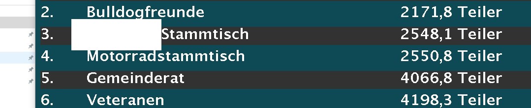

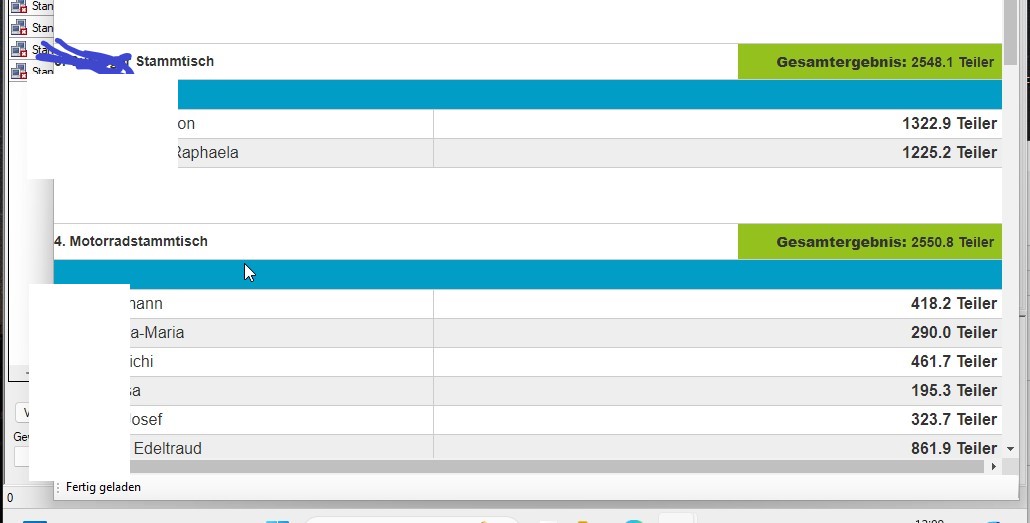

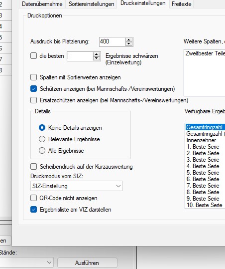

    Ich möchte ab Herbst die VIZ Listenansicht verwenden. Leider ist Darstellung der Auswertungen unterschiedlich.
    Bei Ergebnislisten kann ich wunderbar nach Vereinen gruppieren. Die VIZ Darstellung zeigt mir allerdings nur pro Verein eine Zeile mit einer unbrauchbaren Teilersumme.
    DISAG weiß auch keinen Rat, weshalb das so ist.
    Bild 1 zeigt die Einstellungen der Ergebnisliste; Bild 2 die Druckvorschau; Bild 3 ist die Darstellung bei VIZ
    Mfg
    Josef

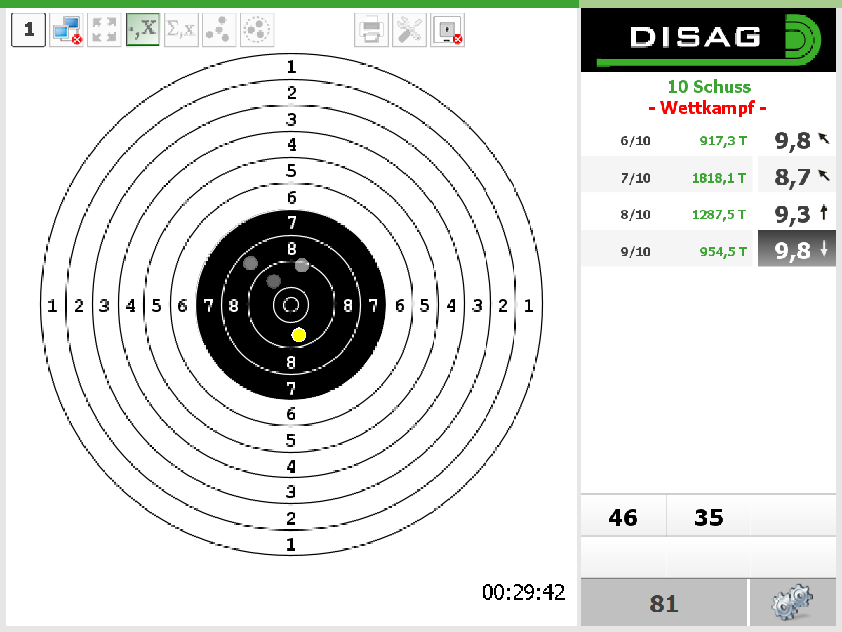

  • Wie stellt man bei DISAG die Trefferanzeige im Display von 10 Schuß auf 5 Schuß anzeige um oder dass max nur 5 Schuß auf einmal sieht
    Aber, ohne Training geht nix.
    Probier mal Option serieshots="5" im Menuitem-Knoten der shotmenu.xml.
    DuffyDuc
    23. März 2023 um 22:01
    falls es das ist, was du suchst. Beim Testen sieht es dann so aus: Serie: 5, Schüsse: 5. Nach Wettkampfende siehst du wieder alle Schüsse, klar. Deshalb hier der Screenshot bei 9 Schuss.
