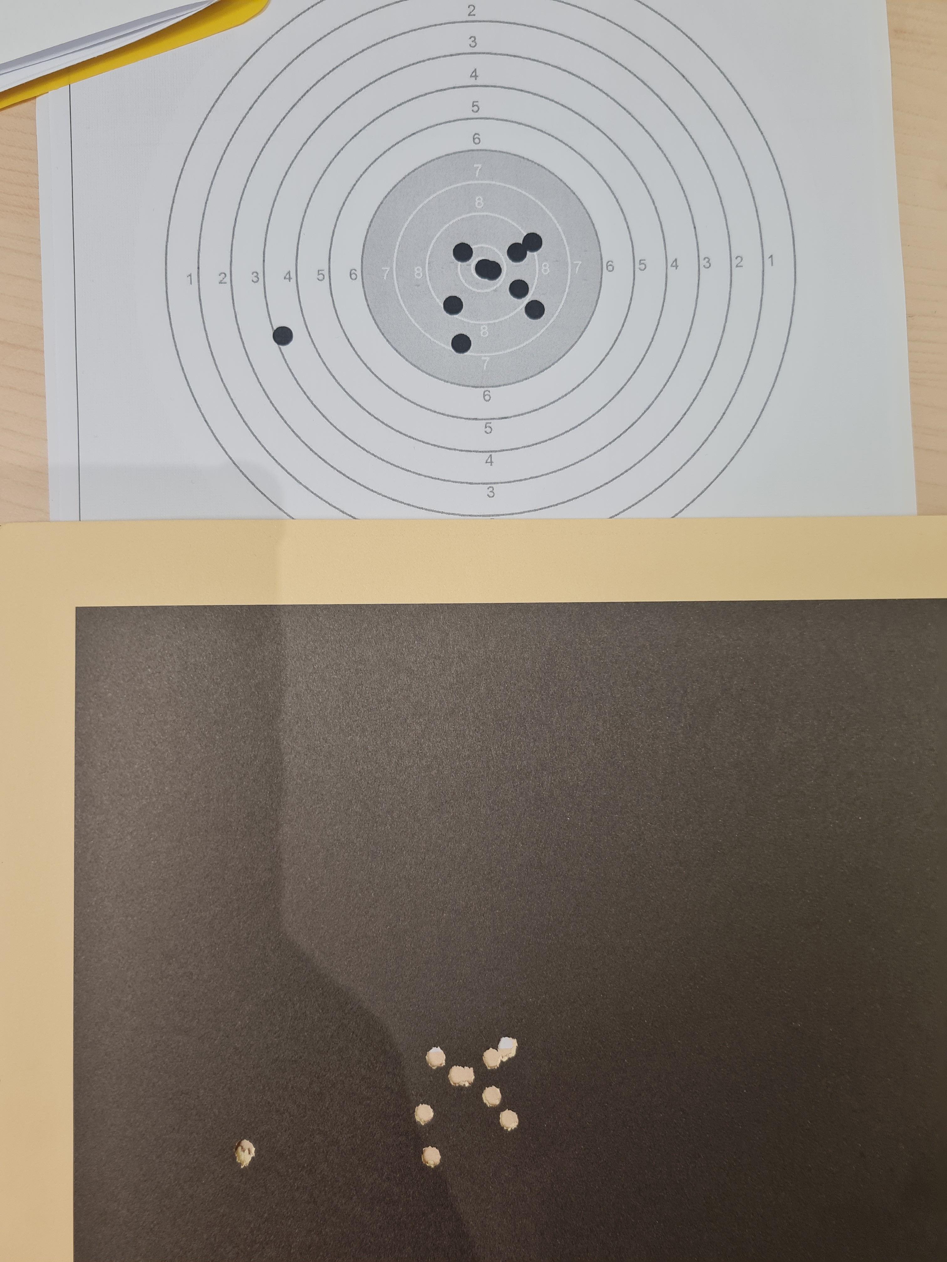

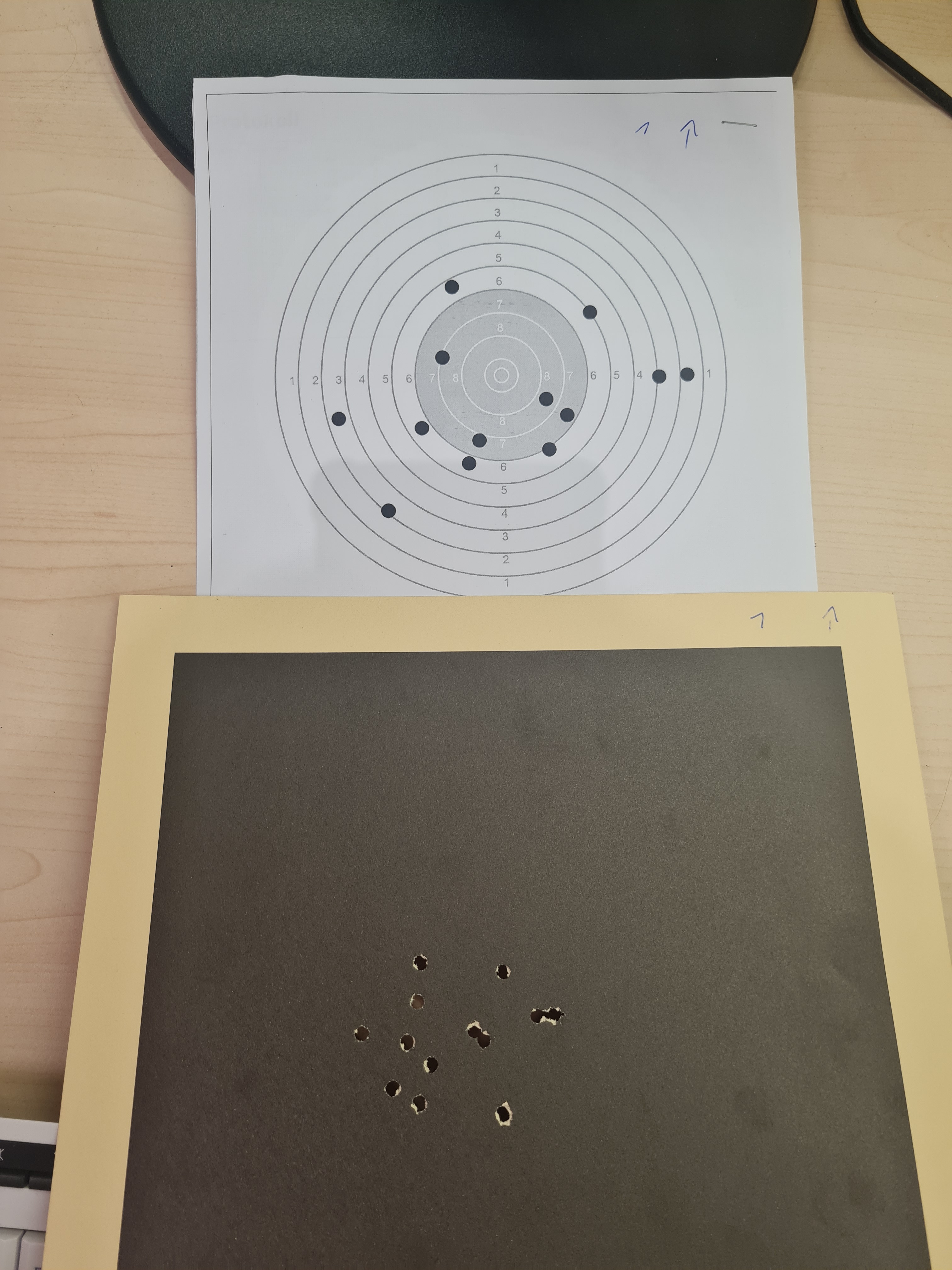

Soo,
Anbei mal 2 Beschußfotos, eins von unsrem defekten Stand, eins von nem Stand ohne Funktionsfehler.
Man sieht deutlich den Unterschied zwischen Kontrollscheibe und Kontrollscheibenausdruck am PC.

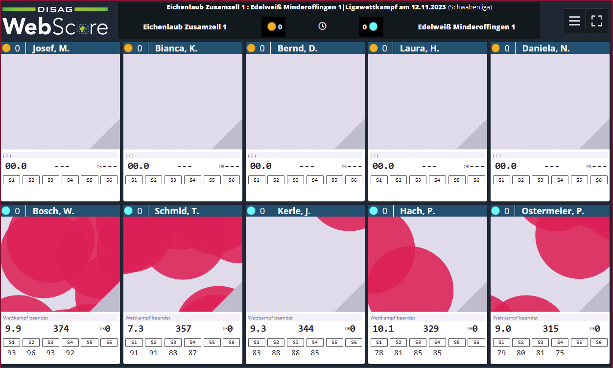

der Webscore ist ein bisschen heikel, aber wenn man zuerst die Schützen im Wettkampf hinzufügt, und ihn danach erst aufmacht, gehts eigentlich relativ gut.
Wichtig ist, wenn doch jemand nicht kommt und man fügt einen anderen Schützen ein, dann manuell synchronisieren, sonst passieren merkwürdige Dinge.
