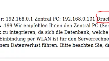

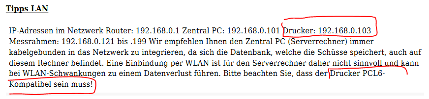

    Ich hab Probleme mit dem Drucker , ich bekomme ihn nicht ins Netzwerk, das ich direkt vom Touch Score drucken kann ohne das die Software läuft.
    Wenn der Laptop an ist muss ich auch über USB daran gehen das es klappt…
    Hat wer ne Idee was ich falsch gemacht hab?
    LG
  • rtfm
    das android - welches im hintergrund der touch-Score un SIZ läuft, kann nur pcl6 fähige drucker ansprechen.
    die IP für den netzwerkdrucker ist fest in der Konfigurationsdatei der SIZ hinterlegt.
  • Die Drucker-IP muss im Router statisch eingerichtet sein. Dann kann man auch vom Touchscore drucken.
    Auch wichtig: Beim Update der Messrahmen die Druckfunktion aktivieren! (Geht auch nachträglich, im Update-Fenster einfach in den Reitern im rechten Fenster alle Einstellungen vornehmen, dann alle Touchscore einmal aktualisieren).

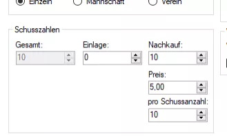

    wie kann ich bei nem Preisschießen die Einlage und Nachkauf so einstellen das man auch bei mehreren Disziplinen die Einlage pro Disziplin hat?
    Beispiel: Schütze A mag LP und LPA schießen. Einlage 5€ und je Nachkauf 1€. 1x Einlage und 3x Nachkauf jeweils müssten 16€ ergeben, in der Abrechnung werden allerdings 12 € angezeigt, weil die Einlage nur einmal berechnet wird.
    Selbiges gibt es bei uns auch noch mit LGA und LPA
  • na da seh ich mehrere möglichkeiten :)
    - einlage 0€, und für eine Wertung mit fester Schusszahl anstatt Einlage (10?) Schuss, dann:
    0 Schuss einlage + (10?) Schuss nachkauf und preis definiert, zus. Automatischer Nachkauf angeboten
    - den starter 2x erfassen mit dann nur je 1 Disziplin
