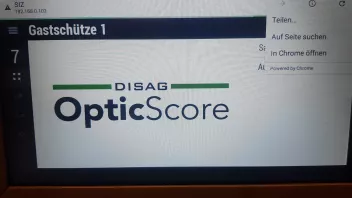

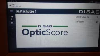

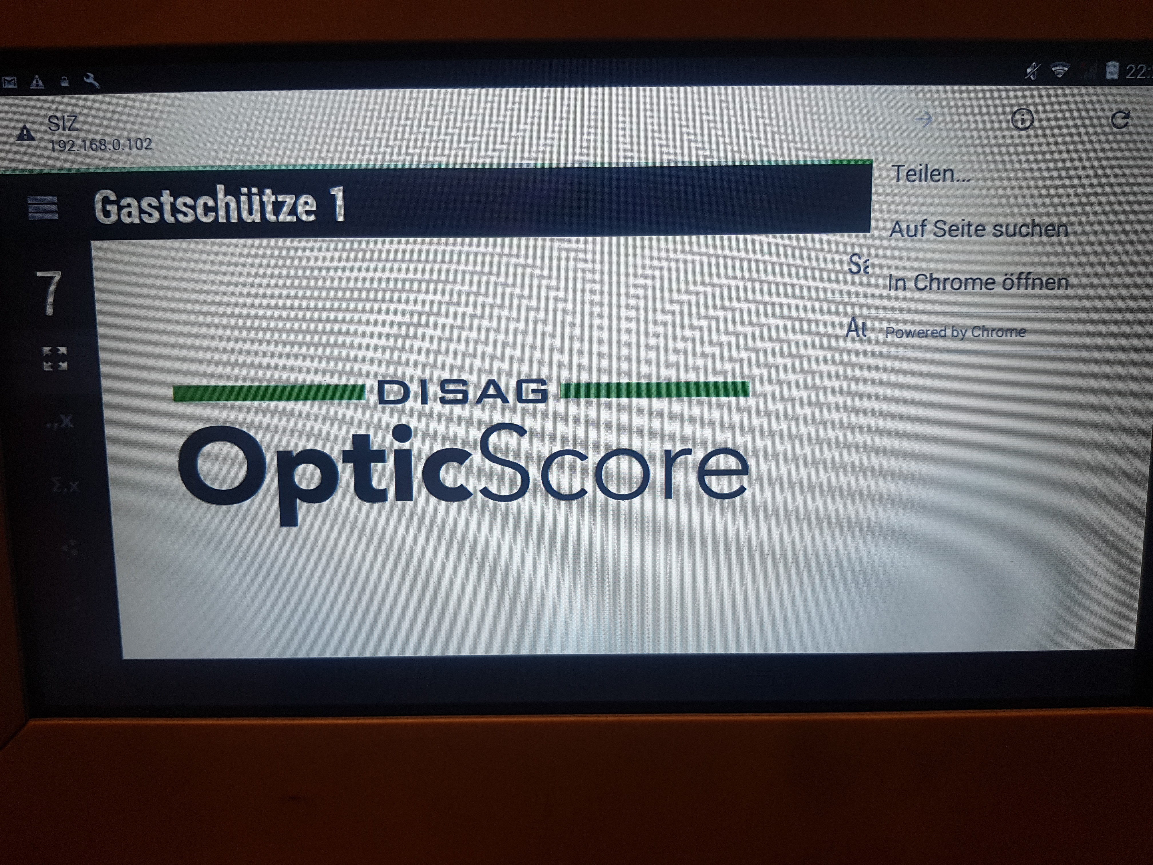

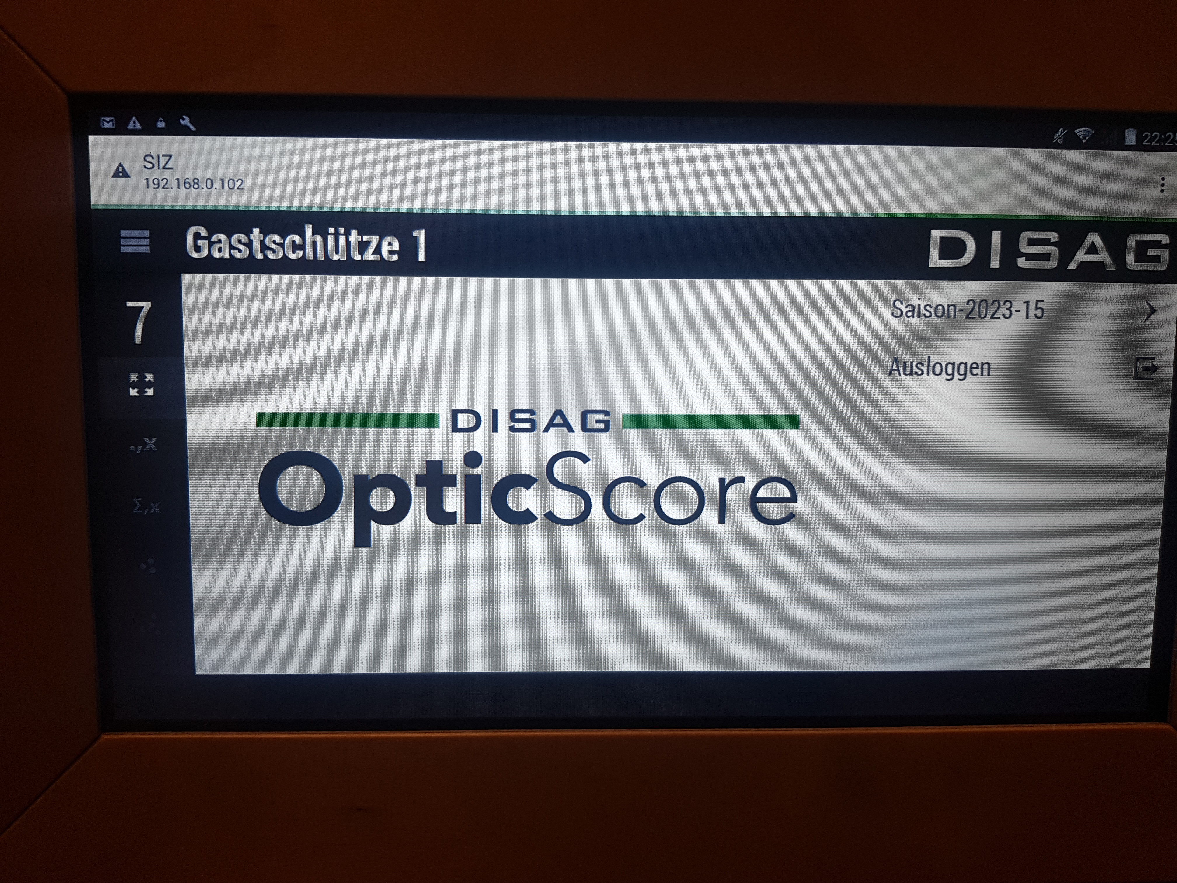

wir bekommen auf 2 Tablets oberhalb eine weißen Streifen mit der Anzeige SIZ und 192.168.0.102.
Bisher konnten wir diese Anzeige nicht unterbinden - komisch bei den restlichen Tabs kommt diese Anzeige nicht.
Google Chrome Version Tab 1 64.0.3282.137
Google Chrome Version Tab 2 81.0.4044.138
Könnt Ihr mir hieir weiterhelfen? -
geh im Chrome mal in die EInstellungen und stell folgendes ein:
chrome://flags/
dann nach secure suchen und bei folgender Einstellung auf Disabled stellen.
"Mark non-secure oritins as non-secure"
Dann ist der weiße Balken weg
Grüße und schönen Abend
