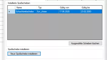

Sind die 'Einzelkäufe' der Spaßscheiben eigentlich unbegrenzt gültig? Oder ist da nach einem Jahr Schluss?
Was bedeutet 49 Euro für alle im Abo? Welchen Zeitraum gilt das Abo, monatlich, jährlich...? Das geht aus den Angeboten nicht hervor.
49 Euro für alle Spaßscheiben im Jahr. Für 20 Euro bei 100 Zielbildern druck ich nix selbst. Man kann sie ja locker mehr als einmal beschießen.
Wenn man diese Sets kauft, dann hat man sie für immer ohne Begrenzungen.
das muss ich ganz klar verneinen. denn disag hat ein "ablaufdatum" mit eingebaut.
ihr könnt euch im servicebereich die schachbrettscheibe kostenlos runterladen und mal die "scheibeninstallation" durchspielen.
aber kommt zeit kommt rat...
mfsg daniel -
Wann laufen die unbegrenzten Scheiben denn ab?
Die Möglichkeit des Ablaufdatums besteht. Wie das nun bei den gekauften Einzelsets gehandhabt wird, weiß ich nicht, daher auch meine Frage.
Ich könnte mir auch vorstellen, dass beim aktuellen Preis eines Sets keine, bzw. eine sehr langfristige Begrenzung (wie beim Schachbrett) vorhanden ist.
Das Abo wird jeweils die Gültigkeit eines Jahres haben - auf den Preis des Abos muss man natürlich noch die Scheiben addieren.
mfsg danielIm Shopsystem steht folgendes, damit ist ja eigentlich alles klar:
