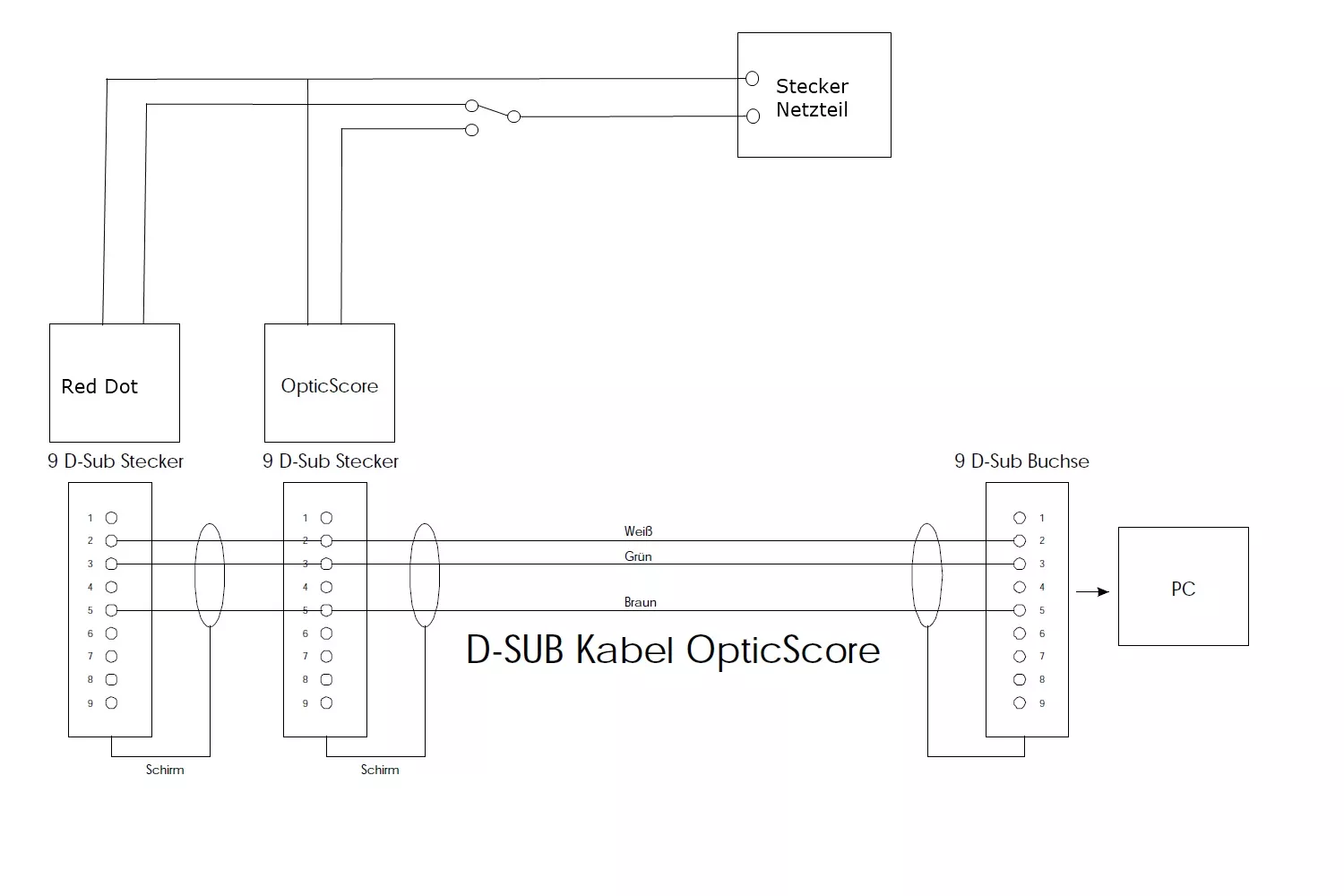

  • Servus
    Nachdem Fragen bezgl. Integration eines Red Dot in eine vorhandene Disag-Anlage aufgetaucht sind hab ich ein von Disag vorhandenes Verkabelungs-Schema um die RedDot Integration ergänzt:
    Die D-Sub Datenleitungen sind einfach durchgeschleift, An- und Abschaltung des klassichen Messrahmens bzw. RedDot erfolgt über die Stromzufuhr.
    Das Ganze hatte ich hier in diesem Post:
    DISAG-Wissenswertes und Tipps - Seite 9 - Technik - Meisterschützen
    schon mal als Bild gezeigt bzw. erklärt
