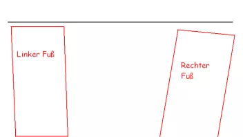

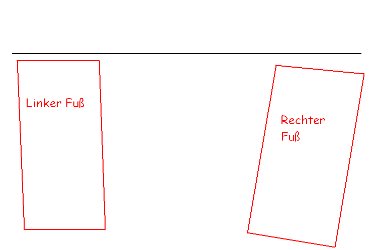

  • Ich weiß, die "Ferndiagnose" ist alles andere als optimal.
    Für mich sieht das so aus daß mehr Gewicht auf das rechte also das hintere Bein verlagert ist. Es muss aber das linke Bein mehr belastet werden.

  • Ich dachte schon^^ - dann steht mein rechter Fuß bald vor dem linken. Probiert hatte ich das schon. Der soll doch nicht vor dem linken stehen, oder?
    Walther LG 300 XT Protouch
    Anschütz 1407 in Walther KK 200 Schaft
  • Doch gehen würde es, versuch es erstmal mit Fußspitzen auf einer höhe maximal.
    Rechter Fuß vorm linken ist dann eher was für Personen mit meiner "leicht" adipösen Figur.
    Sollte auch das nicht reichen, Fußspitzen auf einer höhe, dann nehm die rechte Fußspitze und dreh sie ein wenig nach innen
