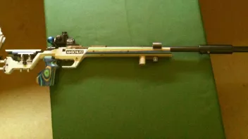

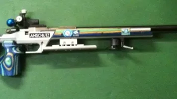

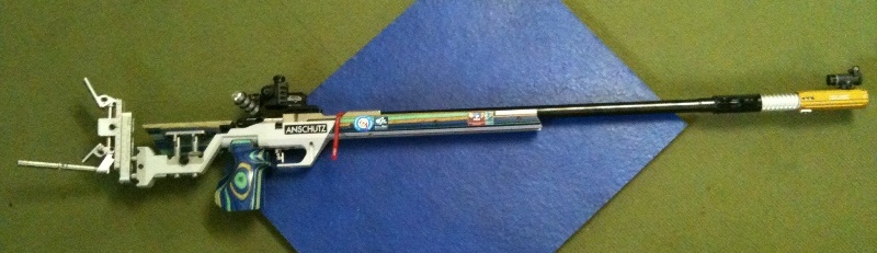

  • Hier mal die veränderung meines KK´s!
    Bild 1. Mit Kurzlaufsystem so hab ich anfangs geschossen. Da hab ich Den Aluschaft und den Langlauf gekauft.
    Bild 2. Mit Langlauf Umbau zum Winterschlaf 2011/2012! :D

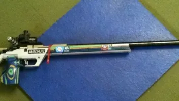

    Bild 3. Umbau Mai 2012 (Bild ist nicht mehr Aktuell) habe schon hier und da was geändert!
    War heute früh Trainieren und es passt jetzt endlich! Hab es jetzt geschaft etwas tiefer zu liegen und ich verkante jetzt beim Schießen, hab ich vorher auch nicht!
    Habe den Handstopper bissle weiter nach vorne gemacht , Stützarm Haltung verändert, mehr zu mir und mehr unter das gewehr, rechter ellenbogen geht jetzt ziemlich weit nach aussen weg! Ich Verkante nun beim schießen, mir kam irgendwie die Idee bei Schießen da ja der Warren Potent auch Verkantet, aber so extrem wie er dann doch nicht. Liege jetzt richtig fett da, finde ich! Habe erst im Trockentraining alles eingestellt und bin dann gleich früh um 9:00uhr auf den Schießstand. Die 50 Schuss mit der Rifel Match haben echt spaß gemacht.
