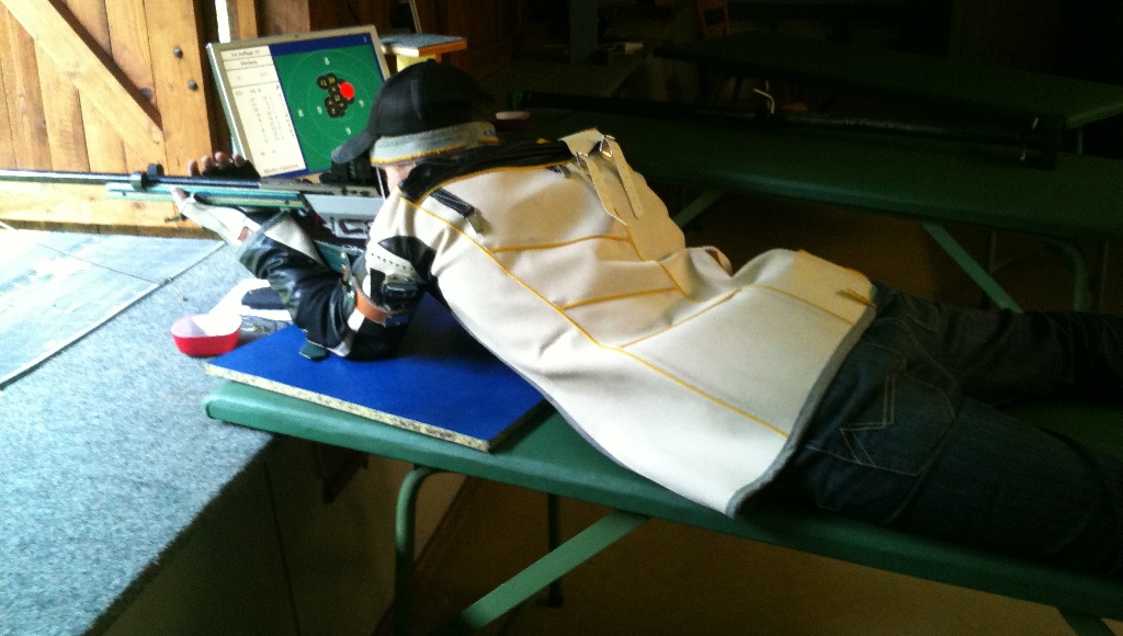

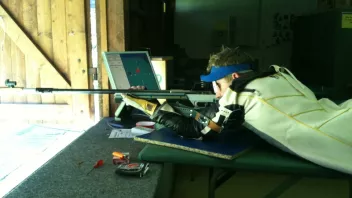

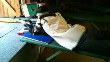

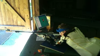

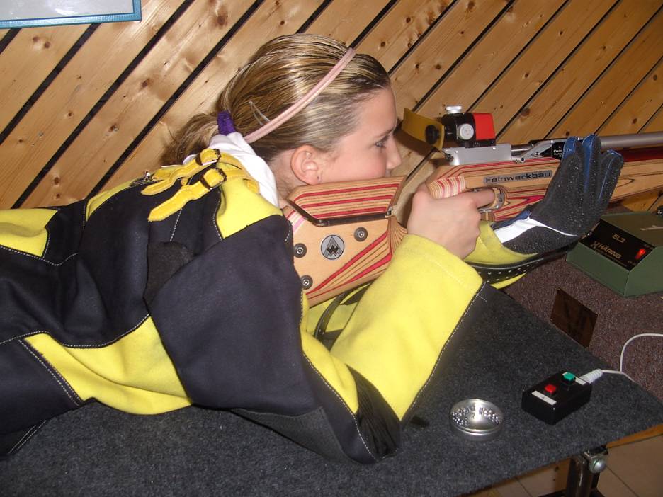

  • Hallo
    anbei ein Bild von einer Jungschützin aus meinem Kader. Das war die 2. Lehrstunde Dreistellung. Noch ist nicht alles optimal, aber die Armablage kann hier gut gesehen werden
    auf dem 2. Bild KK ist die Gewehrhaltung und Armablage gut zu sehen. Leider ist der Schaft etwas kurz was den Anschlag noch nicht optimal macht
    Zum Bein noch folgendes. Strecke bitte beide Beine weg vom Körper. Ein angezogenes Bein liegt jedesmal anders. Dadurch ändert sich vorne an der Mündung die Höhe. Bitte ausprobieren. Gut in den Anschlag gehen und dann das bein nur GANZ GERINGFÜGIG mehr anziehen und wieder strecken ==> bitte Mündung beobachten..... Und was passiert?????
    Der einzige Grund etwas das Bein anzuziehen ist meiner Meinung nach beim Biathlon. und selbst da ist es besser "Masse" hinter das Gewehr zu bekommen....

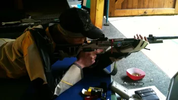

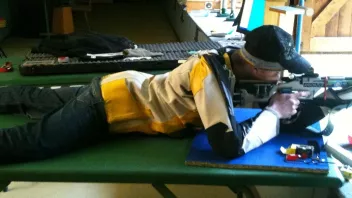

    Anbei ein Bild von Mir. Letztes Jahr Landesmeister und 2. KK-Trophy in Ulm
    Hoffe ihr könnt mit den Augen hier was "stehlen"
    Dieter

  • Dieses Bild sollte nur zur Unterscheidung dienen.
    Beim Biathlon sind normalerweise mit Skier die Beine ziemlich nach links abgewinkelt. Viele Sommerbiathleten haben das übernommen ohne auf Sinn/oder Unsinn zu achten. Beim normalen Anschlag sind die beine natürlich nicht ganz so weite gespreizt. (geht auch nicht wegen der Pritsche). Der Rechte Arm ist hier ziemlich steil, damit wird der Oberkörper etwas angehoben um Luft zu erhalten. Normalerweise geht man mit Puls 160 - 180 auf den Schiessstand und da braucht man Luft....
    Der Arm sollte so abgelegt werden, das die Waffe Gerade, und die Abzugshand bzw. der -Finger (sh. bild 1) gerade nach hinten ziehen kann. leicht nach Unten abziehen ist beim Liegend nicht so der Renner. Wir wollen da 10er schiessen und der 9 ist nicht weit weg.....
