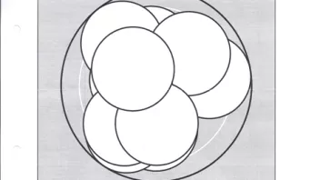

  • Die 13 mm machen Sinn. Wenn die Kugel gerade noch den 10er hält egal ob links oder rechts ergibt sich folgendes Bild
    Kugel in der Mitte = 5,6 mm
    Abweichung nach links und rechts bzw. oben und unten max 5,6 mm (Damit der 10er Punkt gerade noch berührt ==> 10,0)
    5,6
    5,6
    11,2 mm und jetzt noch der Schützen = kein Zehner mehr

    Der Durchmesser der Zehn beträgt 10,4mm. Plus 2 mal Geschossradius = Geschossdurchmesser = 5,6mm ergibt sich so ein Kreis von 16mm. Das wäre dann der Mitte-Mitte Streukreis. Jetzt addieren wir nochmal den Geschossdurchmesser für den umschlossenen Steukreis. So kommen wir auf 21.6mm. Nur muss der Schütze bei so einem Streukreis dabei immer eine 10,9 schießen, um ganz sicher zu sein, dass die Mun auch noch die Zehn hält. Das ist aber nicht drin. Schon die Auflösung des Auges endet bei Schützen mit sehr guter Sehkraft bei ca. 2mm. Damit wären wir dann schon bei 19,6mm. Aber auch da hat der Schütze dann keinen Spielraum mehr für eigene Fehler. Jeder Millimeter weniger gibt dem Schützen "Luft" für eigene Fehler. Spätestens im Finale will man eigentlich überhaupt keine Streuung mehr haben. Aber das ist natürlich völlig unrealistisch. Trotzdem sind da schon Finals von über 105 Ringen geschossen worden.

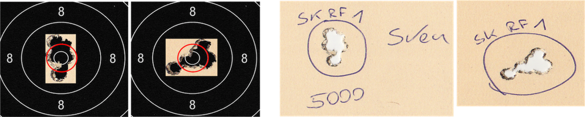

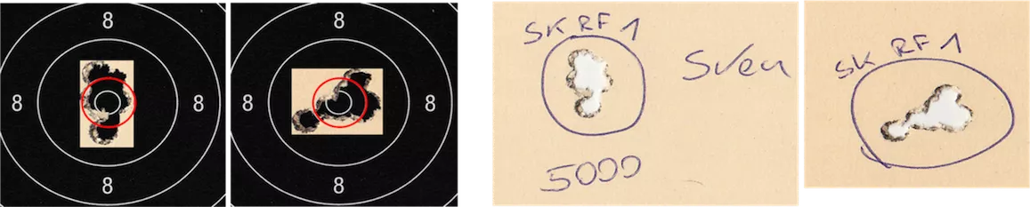

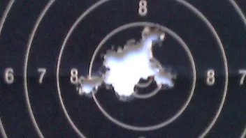

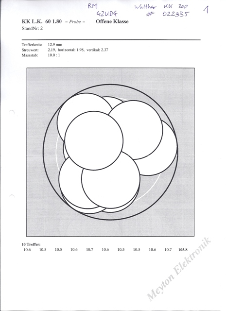

    Im Anhang noch mein Schussbild RWS Rifle Match Trainingsmunition und ja sie is billig und hat ab und zu einen Ausreißer dabei (ca.2-3x/100 Schuss) was aber wenns hochkommt ein schlechter Neuner ist.
  • Ich habe auch noch ein Bild vom letzten Mun-Test bei RWS, den ich für einen meiner Schützen gemacht habe. Getestet habe ich ca. 25 verschiedene Lose. Bei einem Außendurchmesser von über 13mm wurde aufgehört. Der Lauf wurde eingespannt.
    Damit bekommst du kein (ich wiederhole: kein) Schussbild, das irgendetwas über die Leistung der dann auf dieser Grundlage gekauften Munition in *deiner* Waffe im Wettkampf aussagt. Und zwar - das ist ganz wichtig und darin liegt der gedankliche Fehler, der weiter oben in irgendeinem Posting schon einmal auftauchte - nicht einmal eine relative Aussage.
    Denn die Munition, die aus eingespanntem Lauf am besten schießt, wird häufig NICHT die sein, die aus der Gesamtwaffe im Anschlag am besten schießt.
    Es kommt dafür auf die Schwingungsverhältnisse des Laufs an, und die sind bei laufeingespannter Waffe völlig anders.

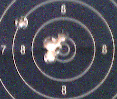

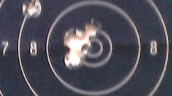

    ich habe gestern meine Trainingsmunition getestet. Wir haben bei uns im Verein einen alten und sehr, sehr wackeligen Metallbock zum Testen von Munition. Da mein Gewehr in dem Bock sehr stark gewackelt hat, habe ich das Gewehr eingespannt und dann in den "normalen" Anschlag genommen - also dahinter gelegt, den Haken eingeklemmt und den Griff festgehalten. Im Anhang findet ihr die Bilder von dem Test.
    Allzu aussagekräftig ist das Ergebnis sicherlich nicht, da der Bock so stark gewackelt hat, und es auf einem offenen Stand bei ganz leichtem Wind getestet wurde. Mein Gewehr ist eine Anschütz 1813 Supermatch (von 1982) und die Munition war die "Remington Target". An diese Munition bin ich sehr günstig herangekommen und nutze sie daher fürs Training.
    Für die anstehende Landesmeisterschaft am 25.06. werde ich noch andere Sorten testen. Könnt ihr mir sagen, was ihr von diesen Schussbildern haltet? Den einen Ausreißer führe ich auf das Wackeln zurück.
  • Hallo Rufenstein,
    im Grunde haben die Schussbilder so keine Aussagekraft. Es kann aber bei der Marke durchaus sein, dass da gar nicht so viele Fehler durch den Testaufbau eingeflossen sind und die Bilder dem tatsächlichen Vermögen der Patronen schon recht nahe kommen. Wie weit Du dann, selbst wenn Du alles richtig machst, damit im Wettkampf kommen kannst, kannst Du Dir ja selbst ausrechnen. Ziel sollte doch sein, dass die Munition die 10 hält und Dir dabei noch möglichst viel Reserven für eigene Fehler bietet.
    Im diesen Beitragsstrang findest Du ja ein paar Beispiele für gute Schussbilder, wobei das von Hotwheel schon absolute Spitzenklasse ist. Deine Schussbilder sind aber auch nicht unrealistisch. Solche Bilder habe ich sogar schon mal mit R50 gesehen, aus gutem Lauf und solider Einspannvorrichtung. Da lag das Ergebnis dann sogar bei nur 95 Ringen.
    Ich würde Dir auf jeden Fall empfehlen, mal einen Test aus einer besseren Einspannvorrichtung und aus einer größeren Auswahl an Munitionsserien zu machen. Es muss nicht unbedingt Eley Tenex oder RWS R50 sein. Auch im mittleren Preissegment lassen sich fast immer gute Serien finden, je besser der Lauf, um so leichter. Auch Lapua mit Center-X oder SK bietet solide Patronen an. Früher war auch oft die RWS Rifle Match ganz brauchbar, aber seit der neuen, gelben Verpackung hab ich da schon zu oft und regelmäßig laute Knaller gehört, die mich gewaltig irritieren würden. Ich vermute sogar, dass Du Dir, speziell, wenn Du schwerpunktmäßig Liegend schießt, selbst mit der SK aus der Dose besser stehen würdest, als mit dem fragwürdigen Zeug von Remington oder CCI.Wenn es ganz preiswert sein muss, dann nimm lieber die Geco Rifle. Mit der habe ich jedenfalls bisher noch keine groben Auffälligkeiten erlebt.
    Ist aber alles nur meine sicher auch etwas subjektive Meinung.
    so dann poste ich mal meine Schussbilder vom letzten Munitionstest.
    2x 10 Schuss mit Schönebeck Rifle Match
    Zum Aufbau:
    Wir haben das komplette System auf eine Einspannvorrichtung geschraubt, die fest auf der Brüstung montiert wurde. Des weiteren wurde auf einem offenen Stand geschossen. Quasi alles unter realen Bedingungen, wie Sie auch im Training/Wettkampf auftreten. Geschossen wurden jeweils verschieden Losnummern und Serien von RWS und Schönebeck.
    Bei den Schussbildern handelt es sich um die Schönebeck Rifle Match. Bessere Schussbilder waren leider nicht mehr bezahlbar :( Ob die Schussbilder wie angezeigt exakt so auf der 10 liegen ist Fraglich, jedoch wollte ich damit nur zeigen, dass sie im besten Fall die 10 halten. Wir haben nur auf die Scheibenrückseite geschossen und somit nur die Streuung der Munition ausgewertet.
    Was haltet Ihr von den Schussbildern?
