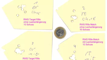

  • Ich kenne nur diese 1 Cent-Regel. Du musst die Löcher mit einer 1 Centmünze abdecken können, und der Lochkreis sollte möglichst rund sein. Aber bitte nagel mich nicht auf meine Aussage fest - ist nur angelesen. Beim EInschießen durch den Munitionsfabrikanten bekommst Du sicherlich eine gute Auswertung der Bilder.

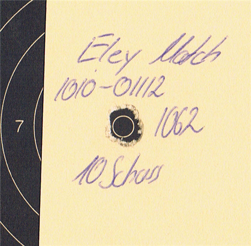

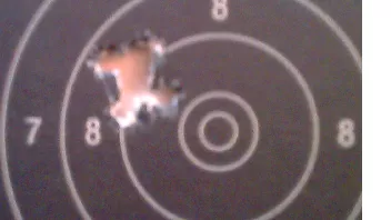

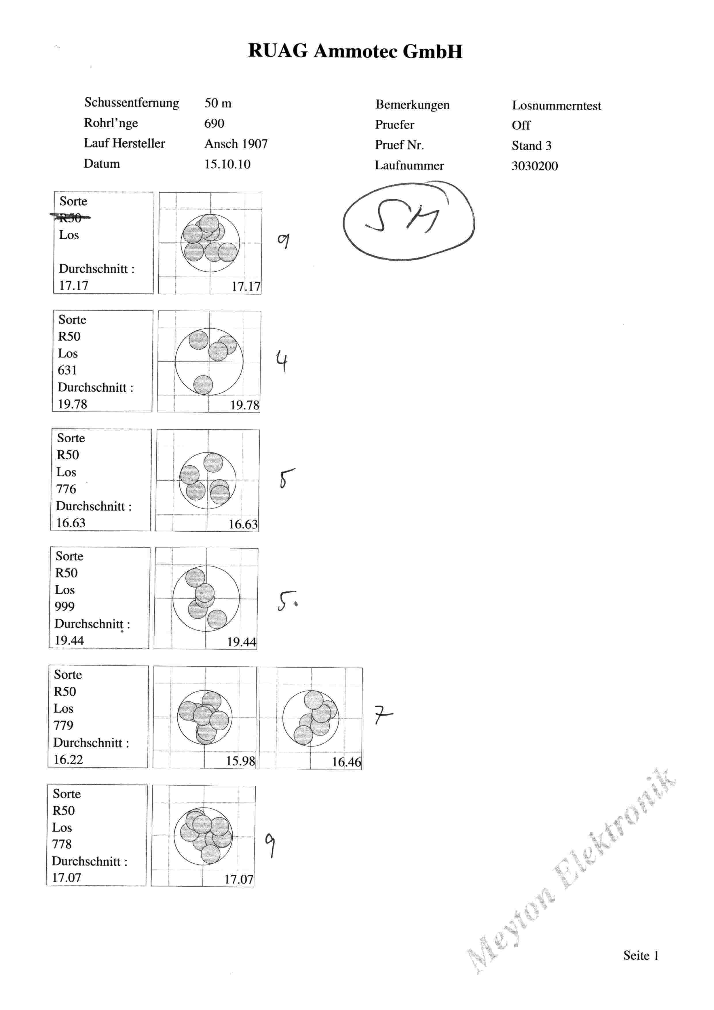

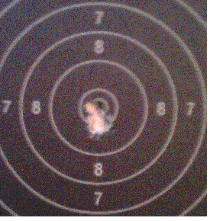

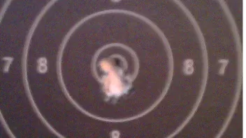

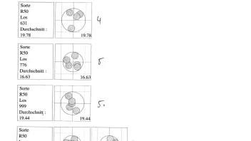

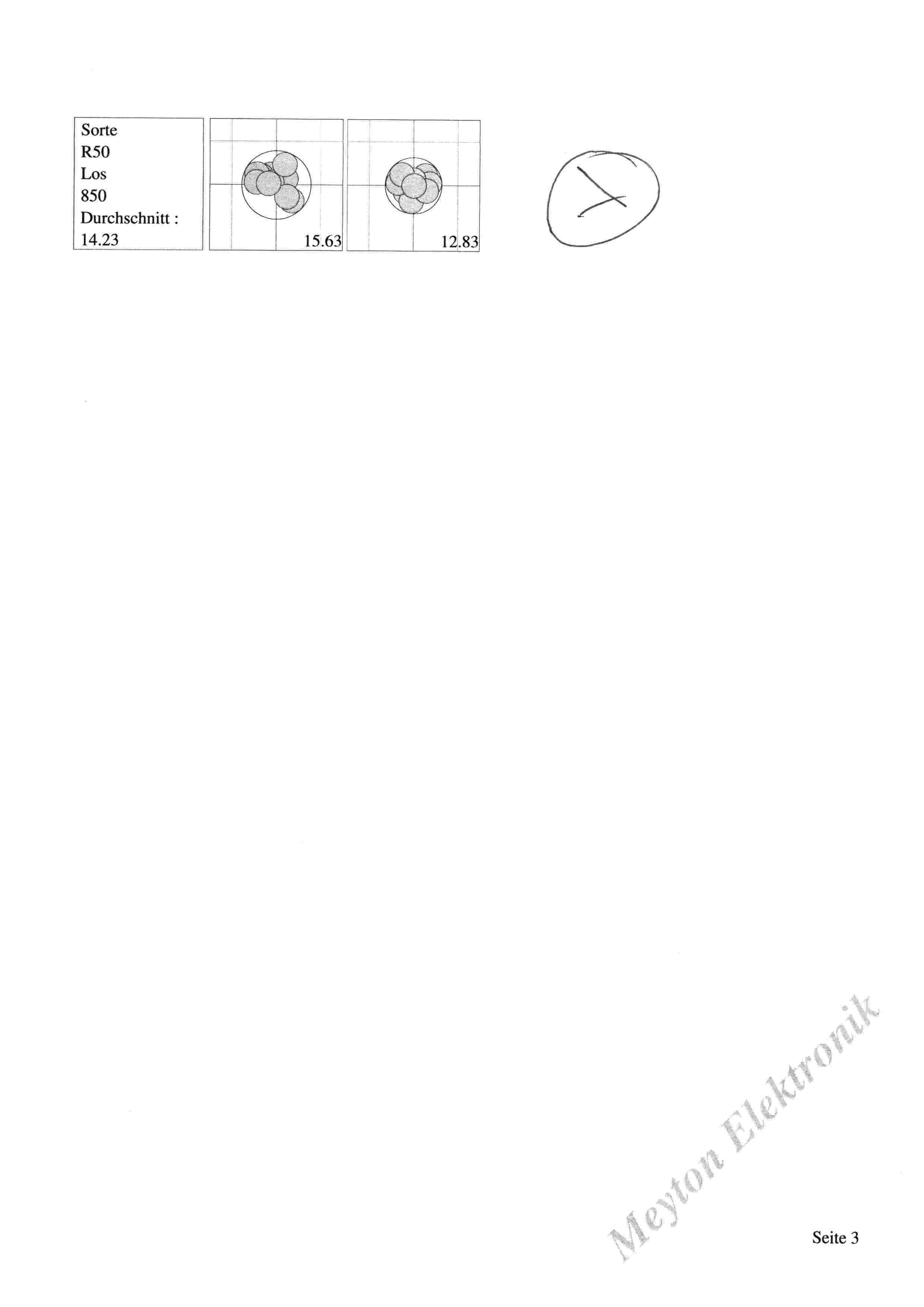

  • bei rot weiss schützen in mittelfranken wird über 13mm kries das anschiesen abgebrochen ....
    dsb kader schützen suchen eine munition bei 9mm....
    RWS R50
    in fürth auf dem testschiesstand
  • Sorry waltherlg400, aber du bestätigst meinen Eindruck immer mehr, du bist wohl nur ein "Dummschwätzer."
    13mm sind ein top Streukreis bei dem man bedenkenlos die Munition kaufen kann!
    9mm sind unrealistisch und nicht reproduzierbar. Reinekemeier sagt er habe noch nie so einen kleinen Streukreis gesehen (und der hat schon viele gesehen). Eley wirbt damit, dass Debevec auf 40 Schuss einen Streukreis von 13,9mm hat (Tenex) und ich zitiere mal einen Schützen aus dem Nationalkader: "Man braucht nich auf irgendwelche Wunderbilder zu warten... Wer 13-14 mm Muni findet der hat schon einen super Lauf."

  • Habe es gerade nochmal nachgemessen: eine 1 Cent Münze hat einen Durchmesser von 16 mm. Aus euren Angaben schließe ich mal, dass ich das doch richtig in Erinnerung hatte, dass man eine 1 Cent Münze über die Löcher legen können muss, wenn man wirklich eine herausragende Munition sucht.
    9 mm Streukreis ist echt heftig, wenn Du mal überlegst wie klein schon 16 mm sind (Stichwort: 1 Cent Münze)...
