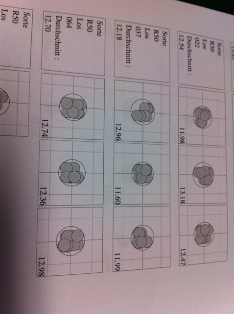

  • Das sind realistische (gute) Schussbilder, welche auch schon einen guten Lauf voraussetzen. In der Praxis können mit anderen Läufen selbst bei hochwertigen und teuren Patronenserien (Lose) wie der R50 auch deutlich schlechtere Schussbilder auftreten.
    Diese Schussbilder spiegeln auch gut die hier schon geäußerten Thesen zu dem Thema wieder.
    Vor diesem Hintergrund muss man das Schussbild von Hotwheel und die dazu gehörige Lauf- und Patronenkombination schon als spitzenmäßig ansehen. Zumal dabei ja auch (nur) eine Serie der Eley Match und nicht die Tenex verwendet wurde.
    Kurze Frage: Was wurde eingespannt? Wirklich der Lauf, oder das System?
