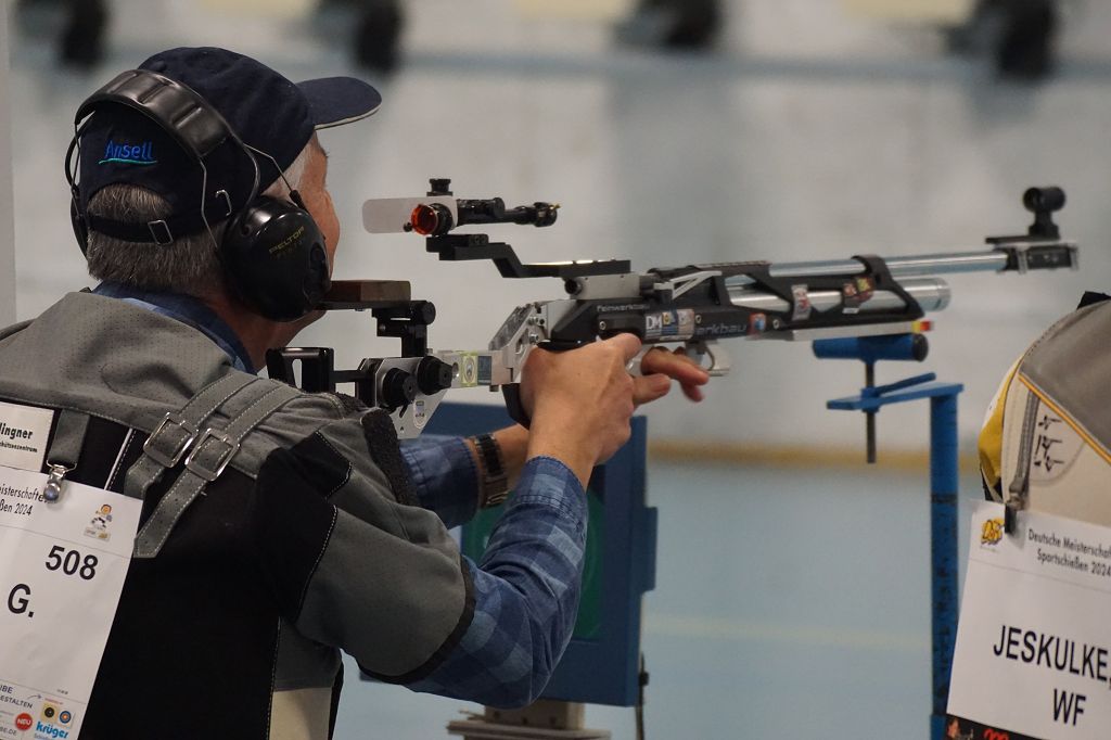

• Hallo!
    oftmals sehe ich auf Fotos, das eininge Sportschützen, vor Allem bei Auflage, zwischen Diopter (Centra) und Duplex, so eine Art Verlängerung eingebaut haben. Manchmal sieht man auch diese Verlängerung auch, zwischen Duplex und Insert. Bringt das was? Wer hat damit Erfahrung?
    Gruß, Onkel Peter
