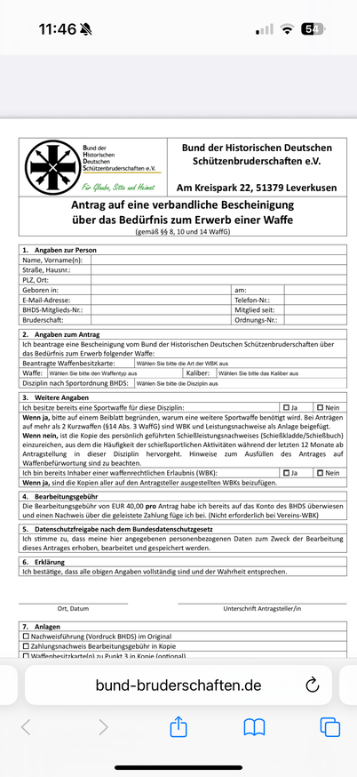

    erst mal grüße ich alle hier im Forum. Bin neu hier und habe gleich mal eine Frage.
    Ich bin schon länger im Schützenverein und habe früher Luftgewehr/-Pistole geschossen. Nun habe ich auf 9mm Pistole 25m und KK Gewehr 50m gewechselt.
    Ich hätte dafür gerne je eine eigene Waffe. Leider wird bei uns im Verein aber nur 1x mal im Monat geschossen, was grade so fürs Bedürfnis reicht. Ich schieße nun bei jedem Termin 9mm und auch KK und lasse es im Schiessbuch unterschreiben. Der Verein ist dem BHDS angeschlossen.
    kann ich nach den 12 Monaten direkt die grüne WBK für Pistole sowie die gelbe WBK fürs KK Gewehr gleichzeitig beantragen, bzw. das Bedürfnis vom BHDS?
    Vielen Dank schonmal vorab!
    Vg Pati

  • Das ist soweit alles klar. Frage ist, wird mir die BDHS gleich das Bedürfnis für Grün und Gelb ausstellen? Hat da wer Erfahrung?

  • Frage ist, wird mir die BDHS gleich das Bedürfnis für Grün und Gelb ausstellen?
    Warum sollte er das nicht?
    Alle anderen Verbände, die mir bekannt sind, tun das auch.
