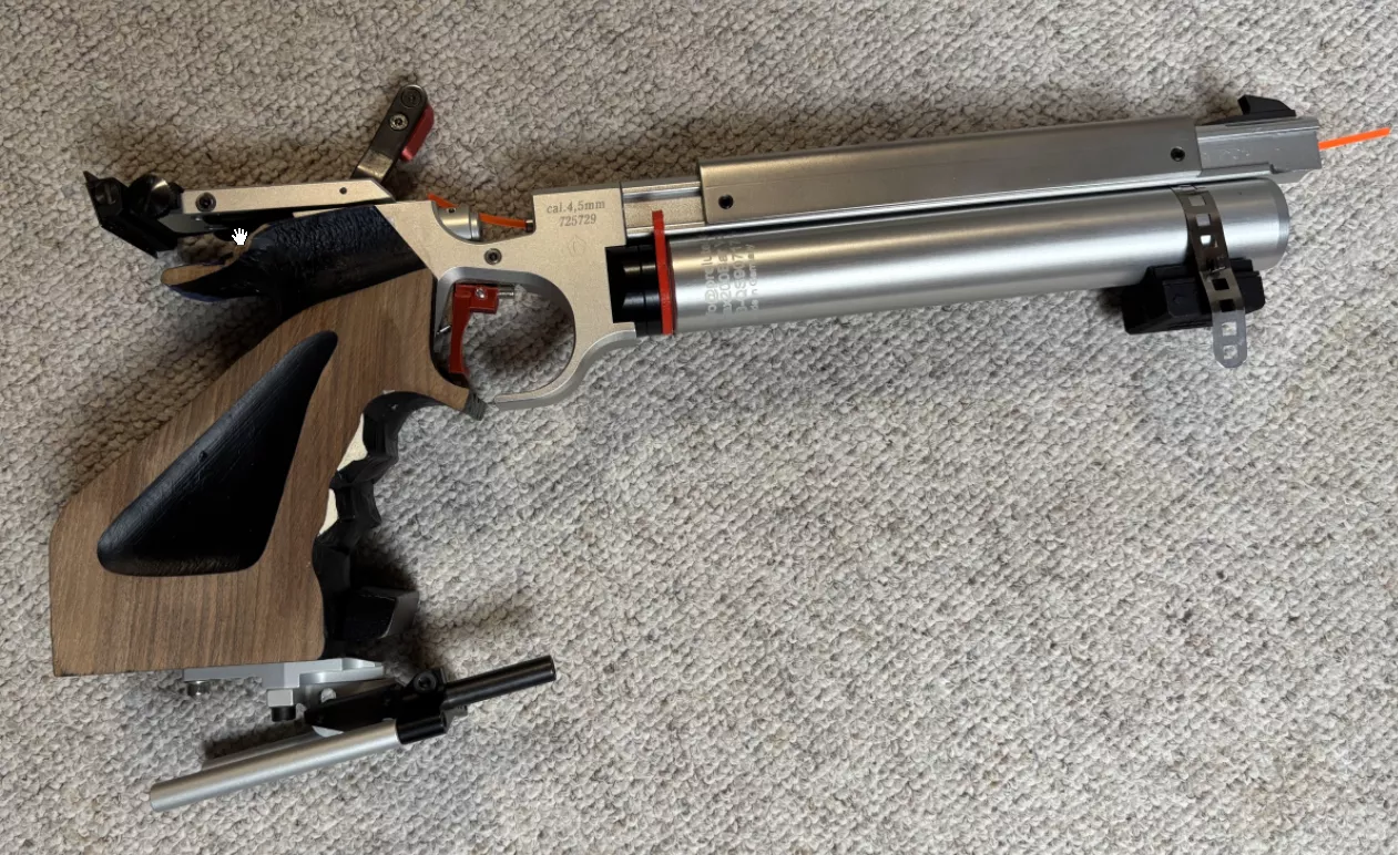

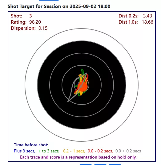

Das Ding macht "nur" eine Bewegungsanalyse. Je ruhiger die gesamt Phase vor dem Abdrücken desto besser die Bewertung. Realisiert ist das über eine IMU in einem gedruckten Gehäuse. Befestigt habe ich es an der Kartusche vorne.

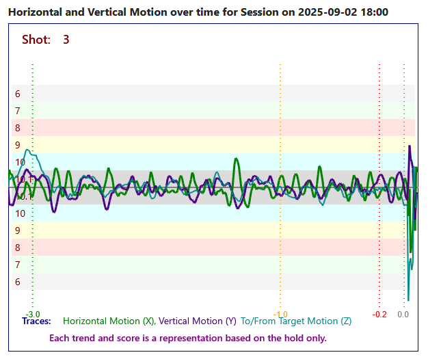

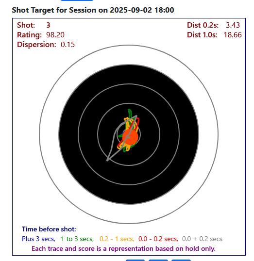

Ein Schuß in der Auswertung sieht dann z.B. so aus (ist aber keine Live-Anzeige auf dem Handy, die Ergebnisse kommen erst nach dem Ende der Session auf das Handy; man sollte sich die vergurkten Schüsse merken dass man später schauen kann was nicht so lief).
Ich habe da jetzt natürlich einen meiner besseren Schüsse genommen.

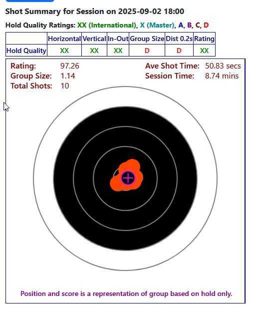

Die Software legt dann alle Schüsse in einem Gesamtbild zusammen:
Was hier vom Verständnis her wichtig ist: das ist keine Zielbildanalyse. Ich kann theoretisch alles auf die weiße Scheibe machen und die Treffer bzw. Auslösevorgänge liegen alle trotzdem beeinander. Beim Trockentraining nehme ich auch die normale Scheibe.
Ich kann vom Zielbild her theoretisch immer in die 7 um 12 Uhr halten und dort sauber abkommen - in der Summary werden dann alle Treffer in der 10 liegen.
Es gibt auch Auswertungen für die ganze horizontale und vertikale Wackelei:

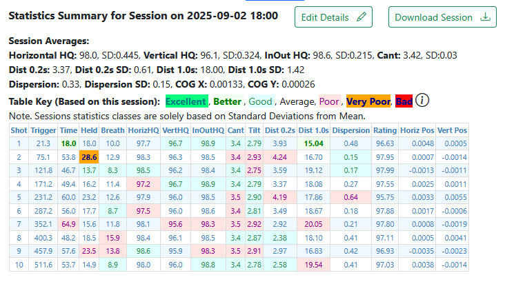

Es gibt die Möglichkeite die Sessions vom Handy auf das Portal des Herstellers hochzuladen. Dort hat man ein paar Auswertungsmöglichkeiten mehr, z.B. so was:
