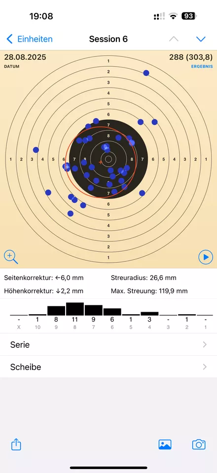

  • Hast du mal geprüft ob da ein katastrophaler Zielfehler die Ursache sein könnte? „Höhe unterer Ampel“ verstehe ich jetzt nicht.
    Ich werde nicht im letzten Training vor DM-Teilnahme da JETZT was ändern. Ist leider eben auch erst da mir aufgefallen, weil das Kind (13 Jahre alt) auch recht vernünftig trifft und ich bislang eher an der mentalen Stärke als an der Schießtechnik was zu optimieren fand.
    Grüner Pfeil "so in etwa" hält der Pistolenschütze richtig an (Höhe Korn)
    Roter Pfeil: Da mussten wir anhalten, um den Spiegel zu treffen. Das ist die untere Ampel-LED bei Meyton-Anlagen.

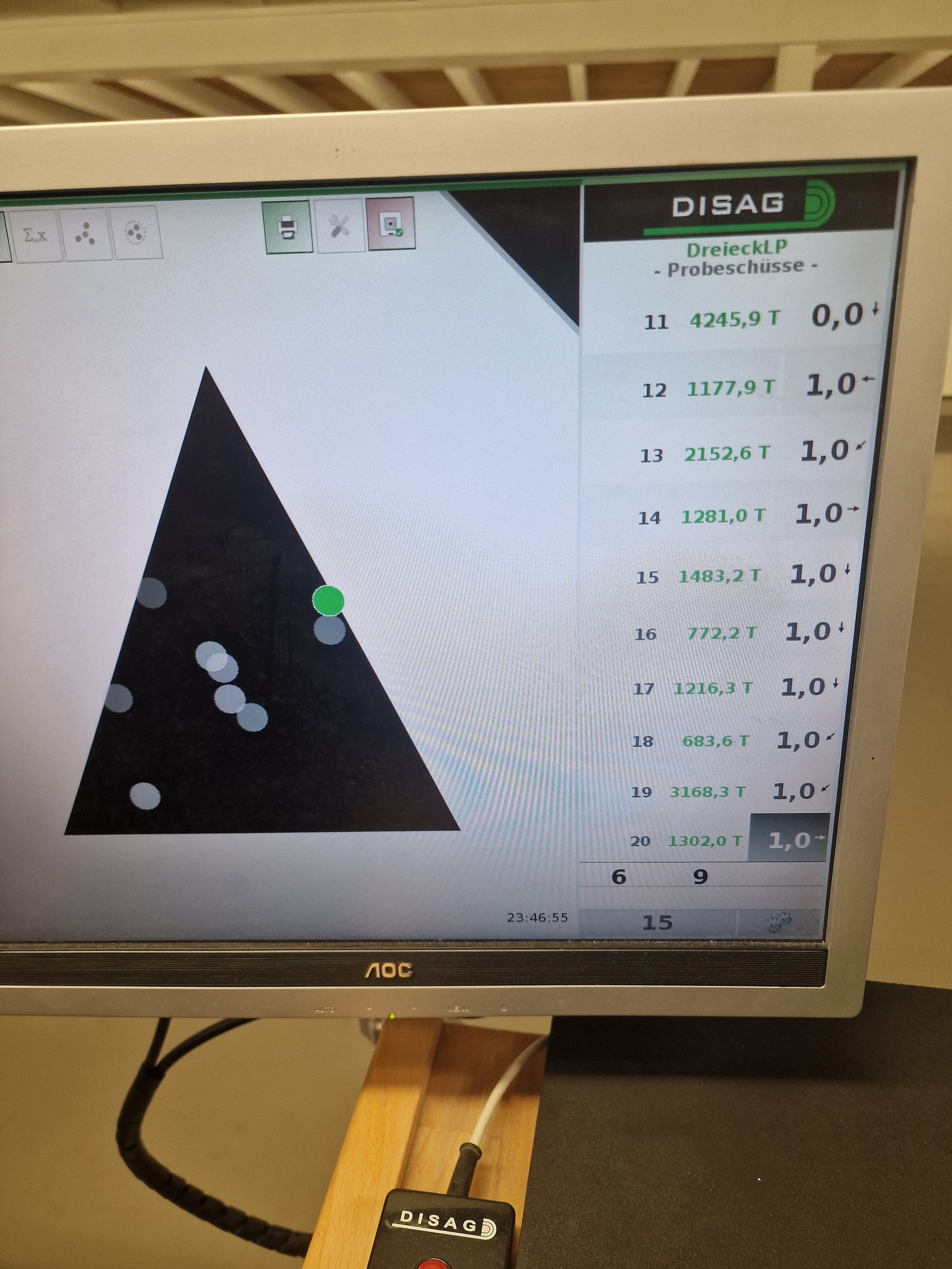

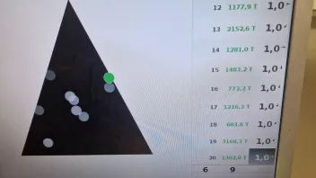

    Ich werde das Kind nach der DM mal "Dreieckszielen" lassen:
    Dabei wird eine Waffe / Simulator mittels eines Stativs fest aufgestellt. Der Schütze darf die Apparatur nicht berühren - muss eben möglichst gut auf die Größe des Schützen eingestellt sein.
    In etwas Abstand steht ein Whiteboard o.ä. , vor das ein Helfer eine Scheibe hält, die in der 10 ein Loch hat. Der Schütze muss dem Helfer Kommando geben "höher", "weiter rechts" "SCHUSS!" - und dann wird mit einem Stift die 10 auf dem Whiteboard markiert. Das macht man i.d.R. 3x und kann so aus der Größe des dabei entstandenen Dreiecks die Fähigkeit des Schützen zum sauberen Zielen ohne Umwelteinflüsse wie Wackeln oder so leicht ermitteln und ggf. über die Zeit auch die Veränderungen feststellen.
    Alte Technik aus GST-Zeiten, die vom westdeutschen Ferngesehen als "Der Goldene Schuss" medial umgesetzt worden ist.
    Der Vorteil ist, der Trainer kann die Abweichung seines eigenen Treffers zum Dreieck des Probanden ermitteln.
