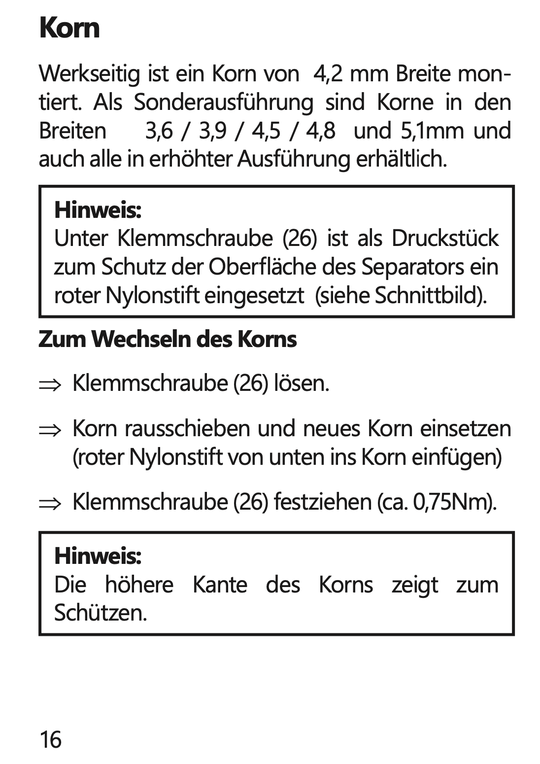

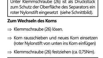

  • Für die P8x gibt es verschiedene Austausch-Korne in 3,6 / 3,9 / 4,2 / 4,5 / 4,8 / 5,1 mm

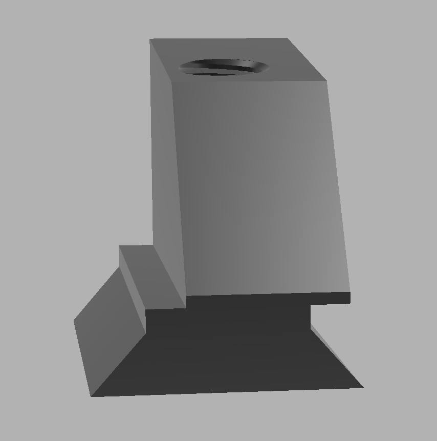

  • Und was Feinwerkbau nicht hat, das kann man sich im 3D-Druck selbst herstellen. Das Material ist nicht so langlebig wie Stahl, aber einfach verfügbar. Die Kantenschärfe reicht nach Rückmeldung der Schützin.
    Problem war hier, dass die P8X bei mittiger Kimmeneinstellung in die 4 links getroffen hat. Wenn sie die Kimme komplett an den Rand gedreht hat, dann kam sie gerade so in die Mitte, hatte aber keine Verstellreserve mehr.
    3D-Druck kann man auch nutzen, um die richtige Kornbreite zu ermitteln.

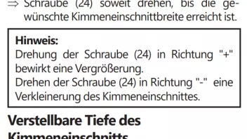

  • Bei der P8X lässt sie sich die Breite des Kimmeneinschnitts definitiv einstellen. Zusätzlich auch noch die Tiefe:
    Klar, aber mir ging´s ja um die Breite des Korns, nicht Breite und Höhe des Kimmenausschnitts. Den hab ich ja schon eingestellt.

  • Hab´s gefunden. Also muss man dann ausprobieren und das jeweilig passende Korn ordern.
