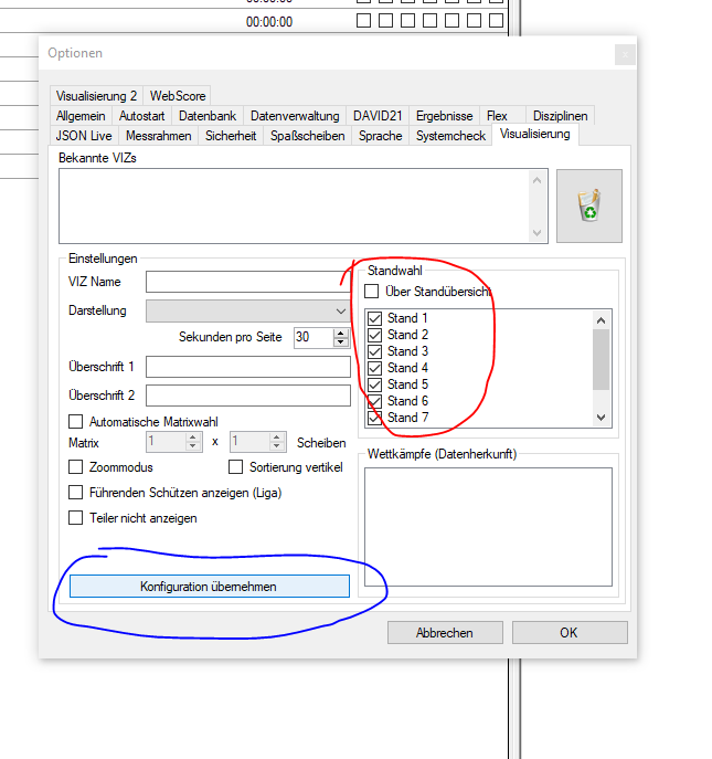

Disag Visualisierung VIZ Automatisch starten Einstellungen werden nicht übernommen.

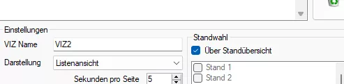

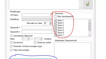

    ich habe hier ein kleines Problem mit der Konfiguration der Visualisierung auf unserem Beamer. Ich möchte gerne das alle Stände nach dem betätigen des Buttons "VIZ starten" angezeigt werden. Im Moment geht das nur wenn ich die in der Monitorauswahl in der Standübersicht einen Häken setzte. Diese Häken, ist beim Neustart wieder deaktiviert.
    Ich habe in der Visualisierungskonfig auch schon alle Einstellungen durch. Die Stände lassen sich auch dort einzeln anwählen, sind aber nach dem Neustart der Serversoftware ebenfalls wieder deaktiviert.
    Versuche mit Config Modus an und Konfiguration übernehmen, waren ebenfalls erfolglos.
    Die neueste VIZ Version ist im Ordner, die alte Version ist gelöscht. Java ist verlinkt. VIZ funktioniert fehlerfrei wenn manuell ausgewählt.
    Wahrscheinlich hat der Wald zu viele Bäume...könnt ihr helfen?
    Danke & Gruß

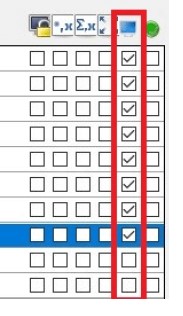

  • Meine Einstellungen:
    Unter Optionen, Visualisierung Standwahl über Standübersicht aktiviert
    Dann nach dem Öffnen des Preisschießen sind diese Haken gesetzt.
    Mit Doppelklick auf das jeweilige Symbol oberhalb der Häckchen werden alle Stände aktiviert oder de-aktiviert.
    blaues Symbol: Visualisierung
    Pokalsymbol: Preisschießmodus
    grün: Standsteuerung
    Diese 3 Sachen muss ich auch bei jedem Start eines Preisschießen aktivieren.
    Mfg
    Josef

  • Hallo Josef,
    ja so geht das bei mir auch. Aber laut Anleitung kann das auch Dauerhaft aktiviert werden. Die Visualisierung startet dann nur mit einem Klick auf "Viz Starten".
    Wenn ich die Stände manuell mit Doppelklick aktiviere und die Konfiguration übernehme sind die Haken beim wieder öffnen des Festers weg.
    Erste Frage:
    Wie schaffe ich es das die Standauswahl in der Visualisierungsskonfiguration auch nach schließen der Ansicht erhalten und wirksam bleibt?
    Alternativ zweite Frage:
    Wie schaffe ich es das die Haken im Feld Monitor (VIZ) auch nach Server Programmneustart noch da sind?
    Warum frage ich das eigentlich? Weil bei uns viele User überfordert sich 3 Schritte zu merken, um dann den Admin damit zu nerven :)
    Ciwa

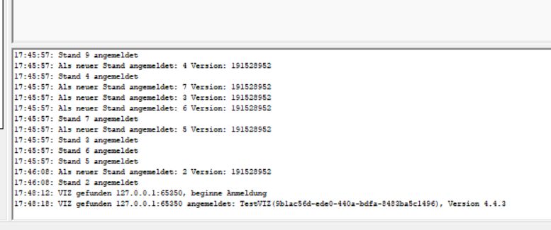

  • Hi,
    ich hatte heute wieder die Gelegenheit mit der Viz zu spielen und habe die Ursache für das Verhalten gefunden. Gleichzeitig aber ein neues Problem aufgemacht.

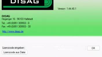

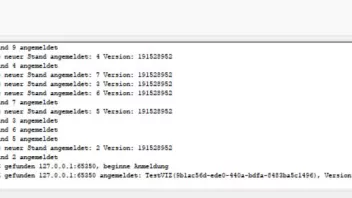

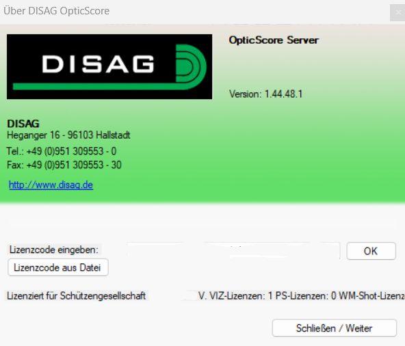

    Unser Verein hat eine VIZ Lizenz gekauft. Diese wird aber nur als Test Viz erkannt. (Lt. Log Fenster). Damit werden die Konfigurationen nicht gepeichert. Ich hatte die beiden Ordner mit der höheren Version nach Anleitung aktualisiert.
    Leider steht nirgends beschrieben wie diese Lizenz aktualisiert werden kann....also morgen die DISAG Jungs fragen.... :)

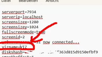

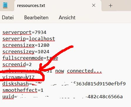

  • Deine VIZ ist benannt als TestVIZ.
    Diesen Namen kannst du in den Einstellungen und der Textdatei der BeamerView ändern.

  • Ich hatte jetzt mal Kontakt mit dem Support von Disag. Die Benennung Test Viz ist ein "Schönheitsfehler" ansonsten sollte das Ding aber mit der Lizenz funktionieren. Wir haben für Morgen ein Online Meeting geplant wo es der Sache auf den Grund geht.

  • Hier nun die Lösung des Problems. Es war vor dem Rechner gesessen :)
    Ich habe nach dem Server Update die bekannte Test-Viz aus der Liste der bekannten VIZ gelöscht.......das war aber die Falsche. Die Verlinkung wieder hergestellt und die Anzeige startet automatisch mit dem Server Start.
    Im Logfile wird immer angezeigt das die Test VIz gestartet wird, das verwirrt ebenfalls. Der Name der VIZ kann in der recources.txt angepasst werden.
