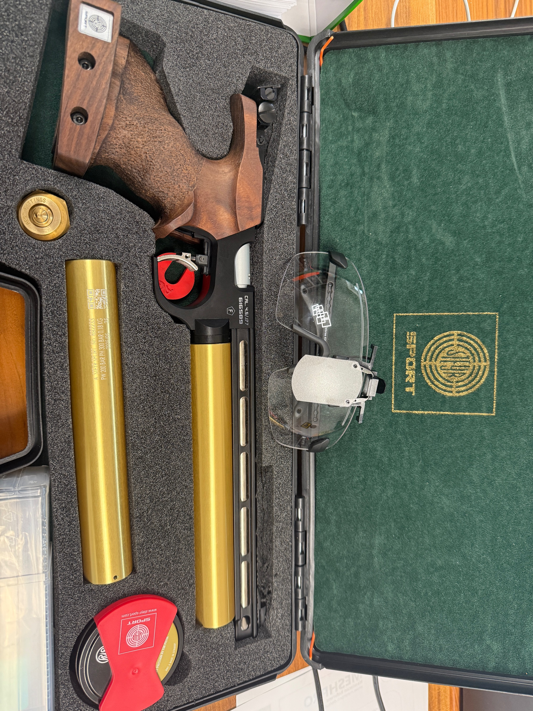

  • Ich hatte Anfang April einen Unfall, bei dem ich meine linke Schulter verletzte. 6 Wochen mit Klotz/Kissen linker Arm fixiert. Weil ich seit 2021 kreuzdominant geschossen habe, wollte ich die Gelegenheit nutzen und mit rechts schiessen, so die Kreuzdominanz auflösen. Habe mir auch einen Rechtsgriff für meine evo E beschafft und mit Hilfe eines kundigen Kollegen angepasst und mich eben auf die Reise begeben. Nachdem mein linker Arm soweit rehabilitiert war, habe ich auch wieder links probiert und sofort wieder ein sehr gutes Gefühl gehabt. Die über Jahre erworbene Feinmotorik sowie das Muskelgefühl waren schnell wieder da. Damit wird der Nachteil der Kreuzdominanz bei weitem aufgehoben und so habe ich beschlossen, die Titelverteidigung 2026 mit dem Setting von 2025 anzugehen. Ich habe das Ganze sehr bewusst geplant, analysiert und entsprechend wieder abgebrochen. Aktuell investiere ich einiges in die Korrektur meiner Haltung. Ich sitze - bin 75 - bisher eher mit rundem Rücken und werde jetzt aufgerichtet schiessen, was besser für die Gesundheit und vermutlich auch für die Resultate ist.
