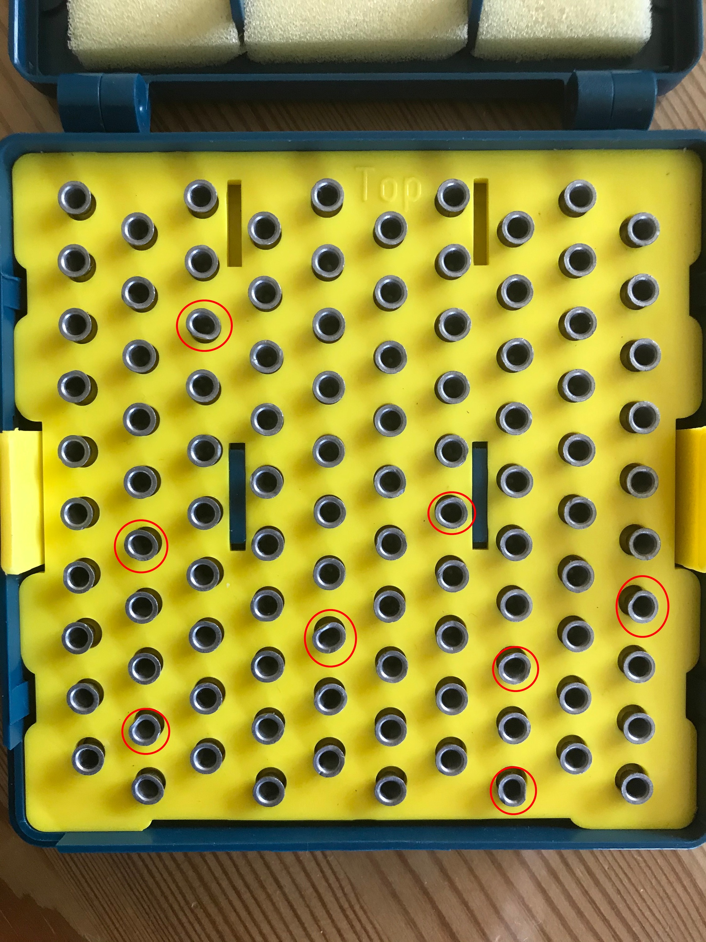

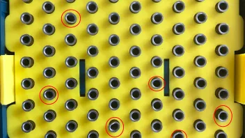

• Ich habe auch die letzen 5 Jahre ca 30000 Qiang Yuan geschossen, aber so etwas hatte ich noch nie. Bei RWS max 3 Stück bei 10000 Stück
    irgendeine Idee, wie das kommen kann? Ist ja dann doch ne krasse Fehlserie offenbar. Bin anfangs gar nicht weiter drüber gestolpert, aber da muss ja in der Produktion dann ne Menge schief gelaufen sein?

  • ich tippe, dass so ein verformerter Diabolo eher beim verschließen der Dose im Weg war und Schaden genommen hat

  • Entweder ich hatte bisher unheimliches Glück, bzgl. krummer, verbogener Diabolos, oder ihr hattet besonders viel Pech. Wie ich oben schon schrieb, es gibt mal ein paar Verbogene, aber bei bisher ca. 17000 Schuß, hatte ich genau ein (1) Defektes.
  • Ich hatte 2020 mal eine komplette Packung, wo in jeder Dose krumme drin waren, die habe ich damals bei Allermann zurückgegeben.

  • Seit ich schieße, habe ich sowas noch nie gesehen, bei keiner Dose, nicht mal nachdem welche runter gefallen sind.
    Ich schließe mich dem an. Selbst bei unseren 4,50€ Diabolos der Hausmarke (H&N) unseres Händlers habe ich sowas noch nie gehabt.

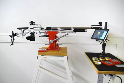

  • Hallo Greyhound,
    Die Anlage mitt dem Bock sieht recht stabil aus. Ist der Bock auf dem Boden verankert, und kontest Du die Olympic vor dem Kauf testen?
    Schade, dass das Schussbild nicht größer sichtbar ist.
    Mit Schützengruß
    Max319
  • Ich spanne das Gewehr lieber in der UIT - Schiene, da ist ein verspannen des Schaftes eigentlich ausgeschlossen. Wenn man seitlich klemmt, kann es schon einmal vorkommen das man den Schaft leicht bekannt und dann da die Schussbilder verfälscht.
