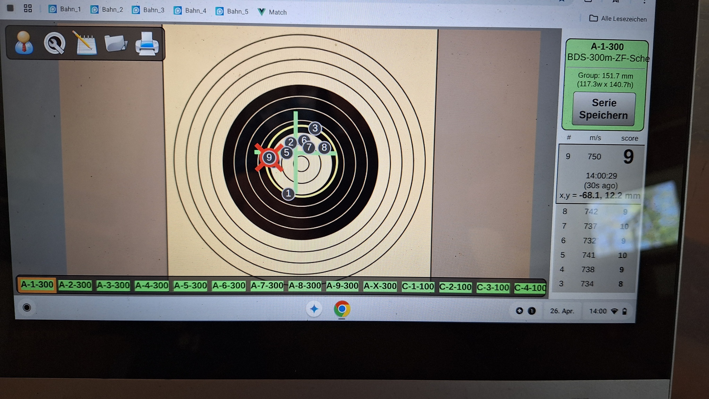

    Welche Scheiben es da gibt, keine Ahnung. Auf dem Notebook bei der Bahn, jeder Schütze hat ein eigenes, kann der Schütze dann die dargestellte Scheibe auswählen. Hier ein Muster von meinem letzten Mal auf dem 300m Stand in Alsfeld.
    Ausgewählt können Scheiben vom BDMP (logo), BDS und DSB. Aber alles Scheiben mit normalen Ringscheiben, wo die Treffer auch dargestellt werden können.
    Nimmt man aber z.B. eine BDS Scheibe Z19 (Fünf Spiegel wie eine Würfelfünf)
    https://krueger-scheiben.de/article/show/b…19/bds-scheiben
    Wird das schon nicht mehr gehen, da es fünf Trefferzonen gibt.
    Soweit mir bekannt ist die Anlage in Alsfeld auch noch immer nicht für den Wettkampf freigegeben, wobei es von den Slots beim 3 Länder Charity Match im Juni danach aussieht, dass sie verwendet wird

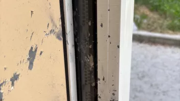

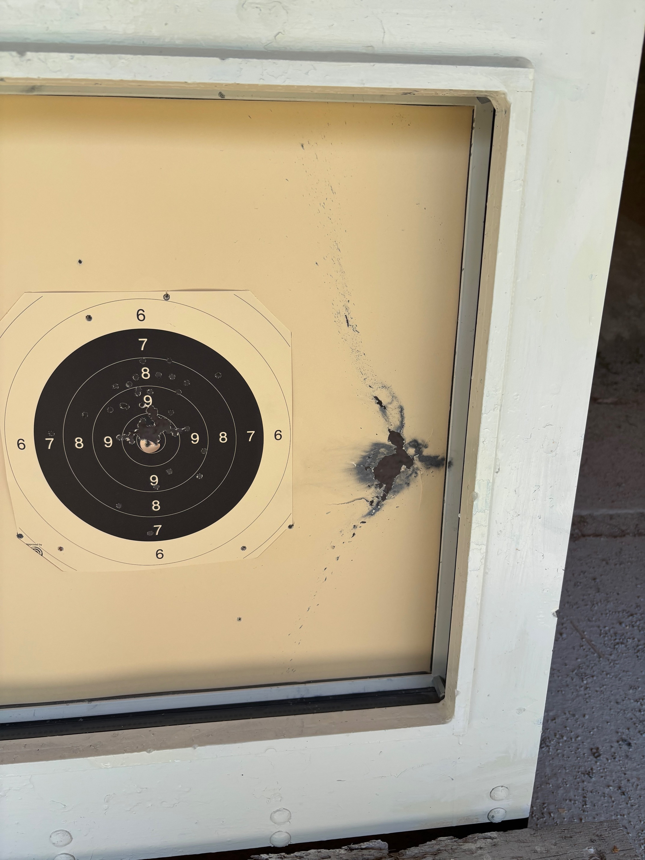

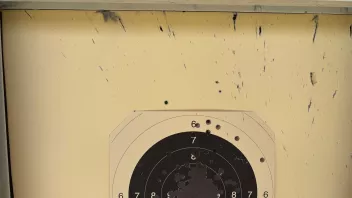

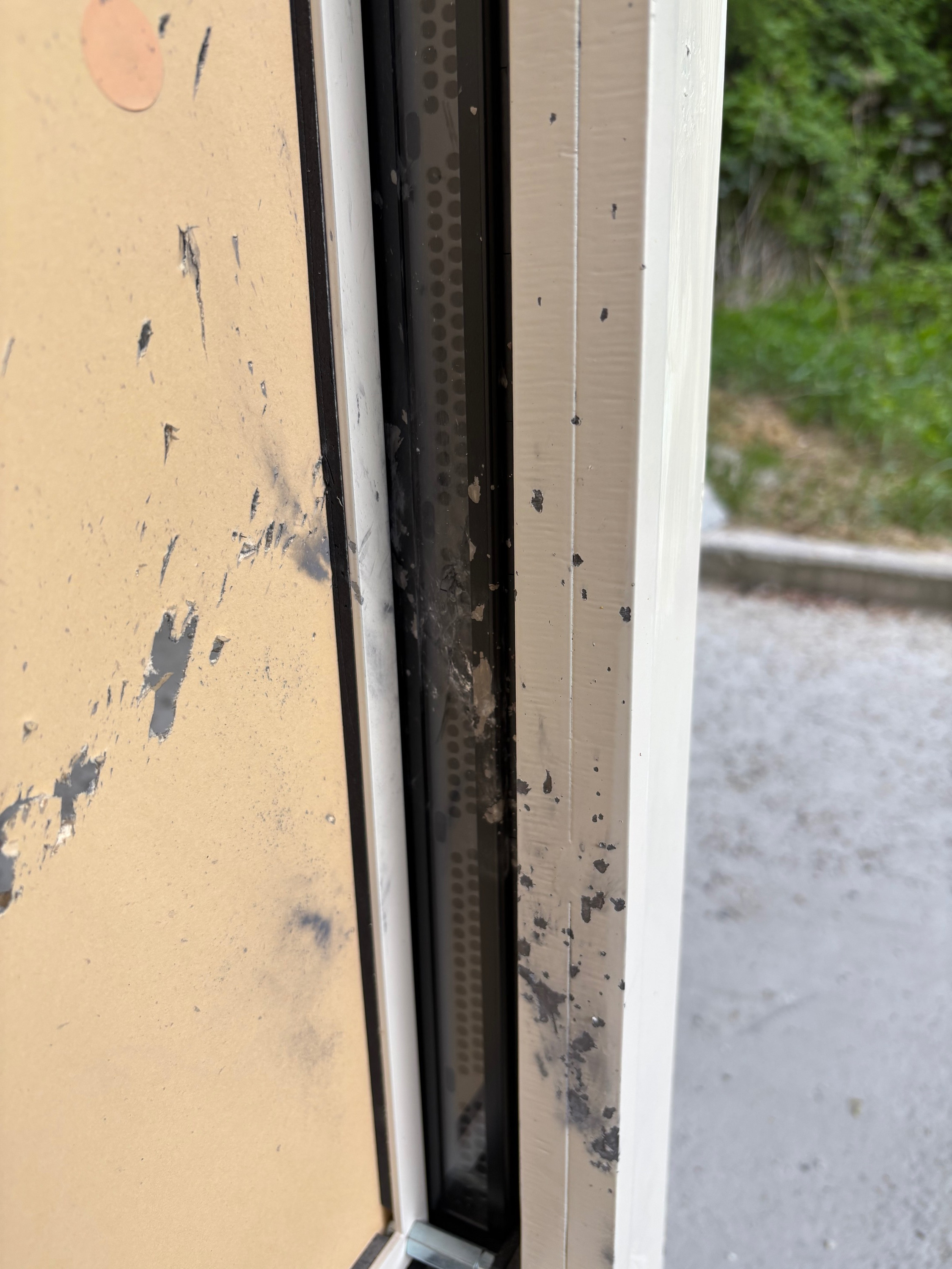

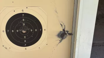

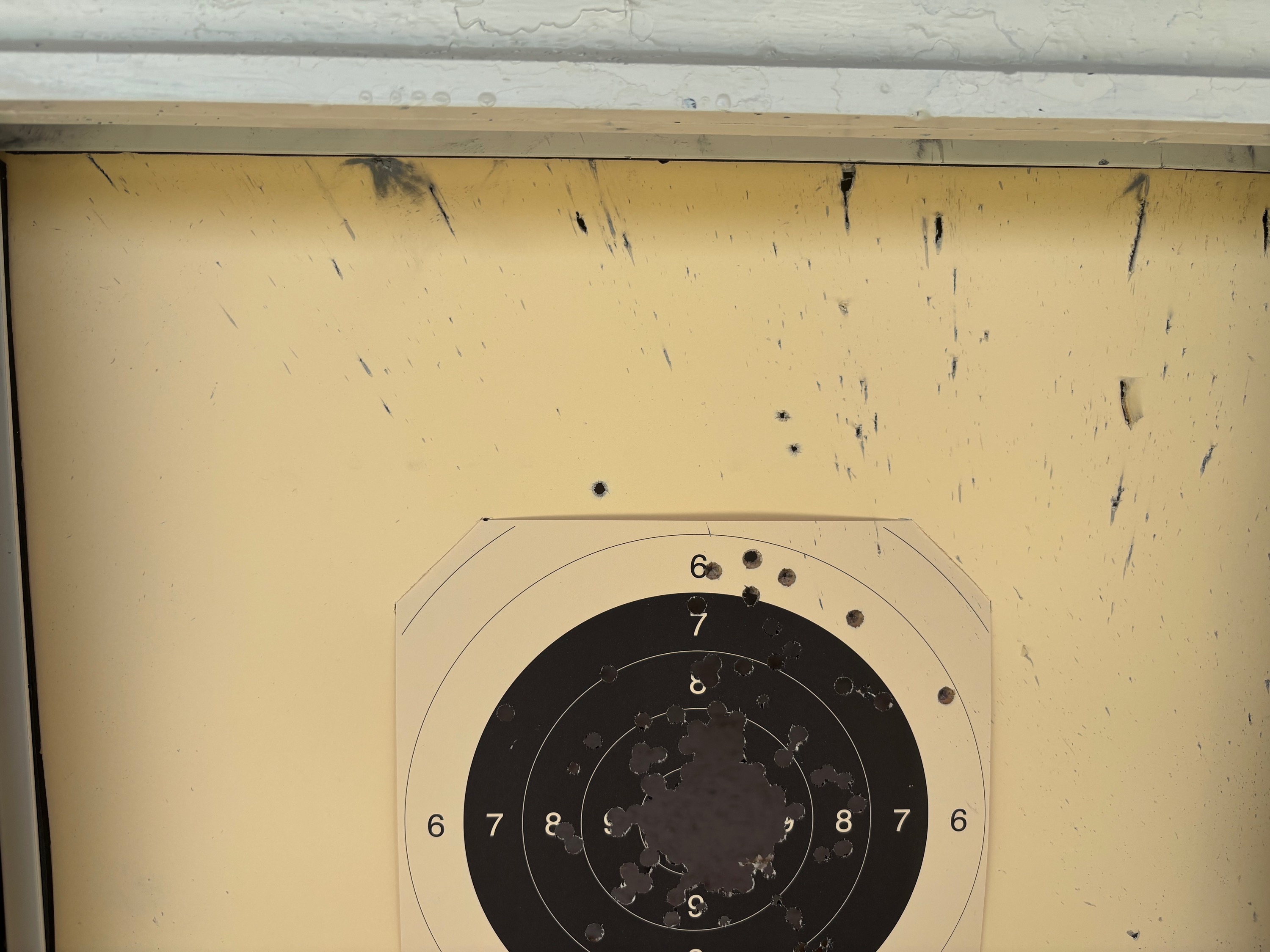

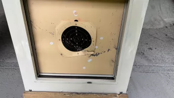

  • So sieht das dann von weitem bei Schäden aus, das sind die Meyton 7500 Joule Platten.
    Passiert momentan alle 2-3 Wochen.

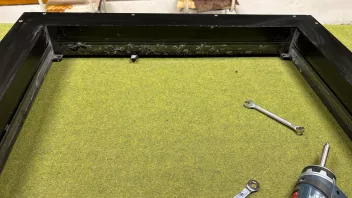

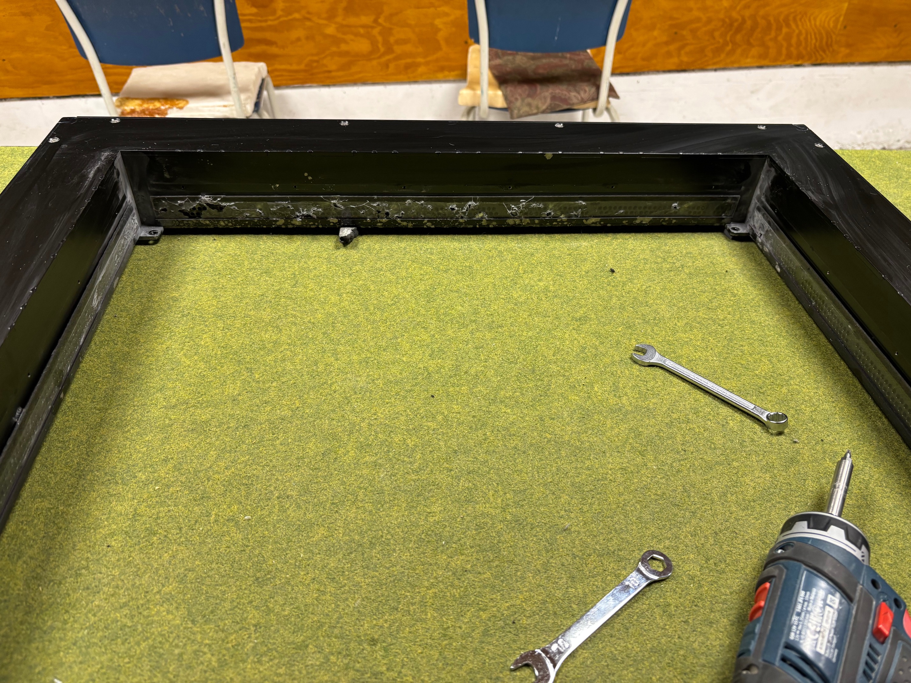

    und das sind die Folgen:
    Wir sind grade am tüfteln, wie wir das mit den Treffern auf die aufgesetzte Leiste in Griff kriegen, da der zeitliche Aufwand für die Reparaturen schon erheblich ist…

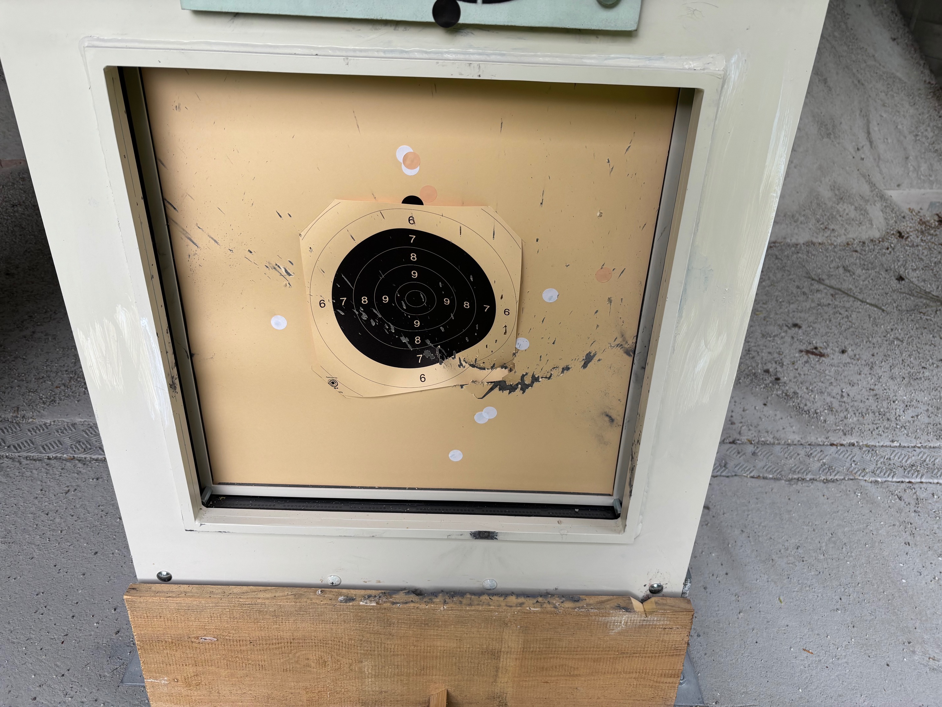

    Auf den Bildern sieht man auch die Variante, wie wir die schlechte Verfügbarkeit unterschiedlicher Scheiben handeln. Einsteckspiegel der gewünschten Scheibe in eine beschichtete Trägerscheibe stecken.
    Das ist zwar ein gewisser Aufwand, weil die Trägerscheiben präzise mit Schlitzen zum Einstecken versehen werden müssen. Allerdings sind die ZF-Schützen und Jäger wesentlich entspannter, da diese mit der DSB Scheibe für elektronische Anlagen (schwarzer Fleck mit 20cm Durchmesser, ohne Ringe oder Ziffern) relativ wenig anfangen können…
    Die Trägerscheiben halten relativ lange, die Spiegel muss man natürlich regelmäßig austauschen!
    So kann man relativ einfach auch exotische Scheiben auf Meyton Anlagen nutzen, wenn es für diese Scheiben Einsteckspiegel gibt. Entsprechende Disziplinen und Scheiben kann man in der Software ja ziemlich einfach anlegen…
    Besondere Scheiben, wie zB auf 100m reduzierte 300m Scheibe kann man insofern nutzen, als man sich mit einer Schablone das Mittelstück auf Spiegelgröße ausschneidet. Das ist aber kosten- und aufwandstechnisch nochmal ne andere Nummer.
