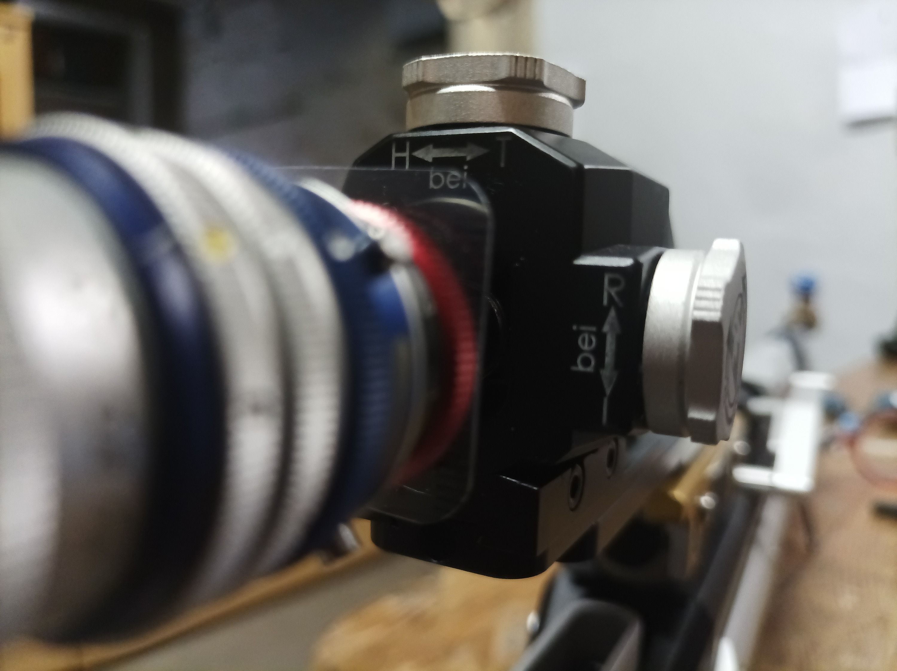

  • Das schöne am Feinwerkbau Diopter ist die Beschriftung
    Du kannst immer sehr gut erkennen, in welche Richtung Du drehen musst.

    Beim FWB Diopter kann es immer gut erkennen wie man drehen muss , für mich ein Vorteil.
    Und es wird einen Grund haben, dass die Drehrichtung aufgedruckt ist.

  • Beim FWB ist mehr aufgedruckt,
    oben: H Peil T,
    recht Seite: L Pfeil R
