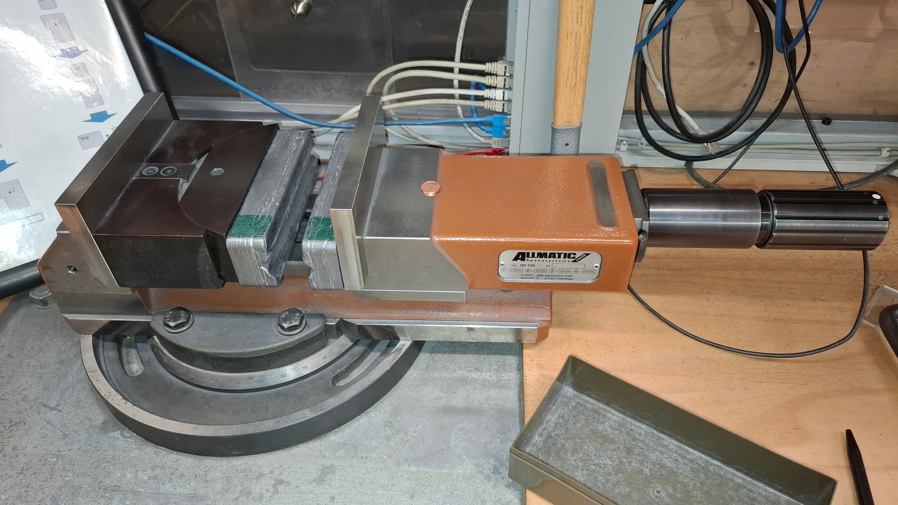

  • Was die Tests von Pistolen angeht, bei denen die Waffe am Lauf eingespannt wird,
    nur ahnungslose spannen am/den lauf ein. der lauf muss frei schwingen können, sonst wird eine aussage zur eigen- oder munitionspräzision nie was!
    Intelligenz hat Zukunft !
  • nur ahnungslose spannen am/den lauf ein. der lauf muss frei schwingen können, sonst wird eine aussage zur eigen- oder munitionspräzision nie was!
    Kann ich so nicht bestätigen.
    Bei den KK Gewehren sind die Laufschwingungen ja viel größer als bei einer Pistole.
    Auf dem Werksstand bei RWS werden die KK-Gewehre auch am Lauf eingespannt.
    Ich habe selber erstmal verdutzt geschaut und mir das auch ausführlich von RWS erläutern lassen.
    Der Lauf wird so weit wie möglich in Schlossnähe eingespannt.
    Klare Aussage vom RWS Munitionstester, "es ist absolut egal, wo man das Gewehr einspannt (in Schlossnähe), das Resultat ist das gleiche"
    Also wird die Laufschwingungen überbewertet.
    Wenn dass von jemanden kommt, der jeden Tag damit konfrontiert wird, hat dass für mich eine sehr hohe Bedeutung und Glaubwürdigkeit.
  • Also wird die Laufschwingungen überbewertet.
    nö, du bekommst halt nur das ergebnis eines eingespannten laufs. wie er sich dann frei schwingend - etwa in deiner hand - verhalten würde, weißt du dann immer noch nicht.
  • nö, du bekommst halt nur das ergebnis eines eingespannten laufs. wie er sich dann frei schwingend - etwa in deiner hand - verhalten würde, weißt du dann immer noch nicht.
    Da soll sich nicht viel verändern.
    Sonst würde bestimmt kein Olympia-Schütze sein Gewehr bei RWS am Lauf eingespannt anschließen lassen.
    Wo ich bei lapua war, wird das System aus dem Schaft genommen, auf einen Stahlklotz geschraubt und der wird in ein riesiges großes Spannsystem seitlich eingespannt.
    Bei Klinger wird das komplette Gewehr mit Schaft in ein System mit Seitenbacken eingespannt. Aber leider wird da auf Papier getestet.
    Komisch ist nur, drei verschiedene Spannmethoden. Warum hat sich eine nicht durchgesetzt 🤔
