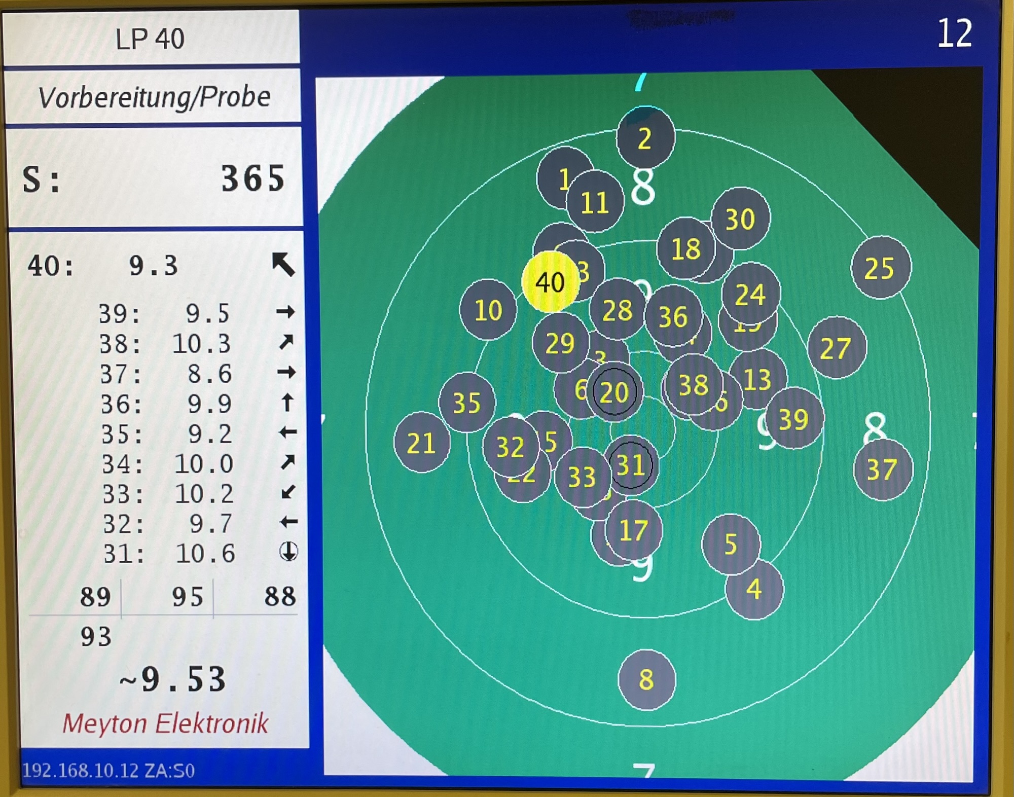

    ich trainiere regelmäßig mit der Luftpistole auf 10m, aber meine Trefferlage ist oft zu schwankend. Mal sitzen die Schüsse recht gut, dann wieder streuen sie stark, ohne dass ich eine klare Ursache erkennen kann. Ich würde mich über Tipps freuen, was ich verbessern kann – sei es an meiner Technik, meinem Training oder auch bei der Ausrüstung. Ich schiesse mit der STEYR EVO 10E mit angepasstem Griff, sowie mit einer Knobloch Schießbrille und Irisblende. Im allgemeinen kann ich mich nicht über die Ergebnisse nach 10 Monaten beschweren, trotzdem packt mich der Ehrgeiz und die Motivation, dies stätig zu verbessern. Den Griff habe ich selbst ein bisschen besser an meine Anatomie angepasst d.h. Daumen und Zeigefinger laufen nahezu parallel und die abgelegten Finger laufen in einer Linie vertikal. Die Hand liegt locker im Griff, ohne Hohlräume, Nullstellung wird immer gemacht und nichts ist beim schiessen verspannt. Ich Konzentriere mich auf das abziehen, sowie auf ausreichend Atempausen zwischen den Schüssen. Oft erwische ich mich beim "zu schnellem Abziehen" diese Schüsse gehen nicht immer schief aber sind zu 60% Ausreisser. Doch oft weis ich nicht wo diese herkommen, da ich beim Abdrücken das Gefühl eines "sauberen" Schusses habe. Helfen hier vll Schiessschuhe ?

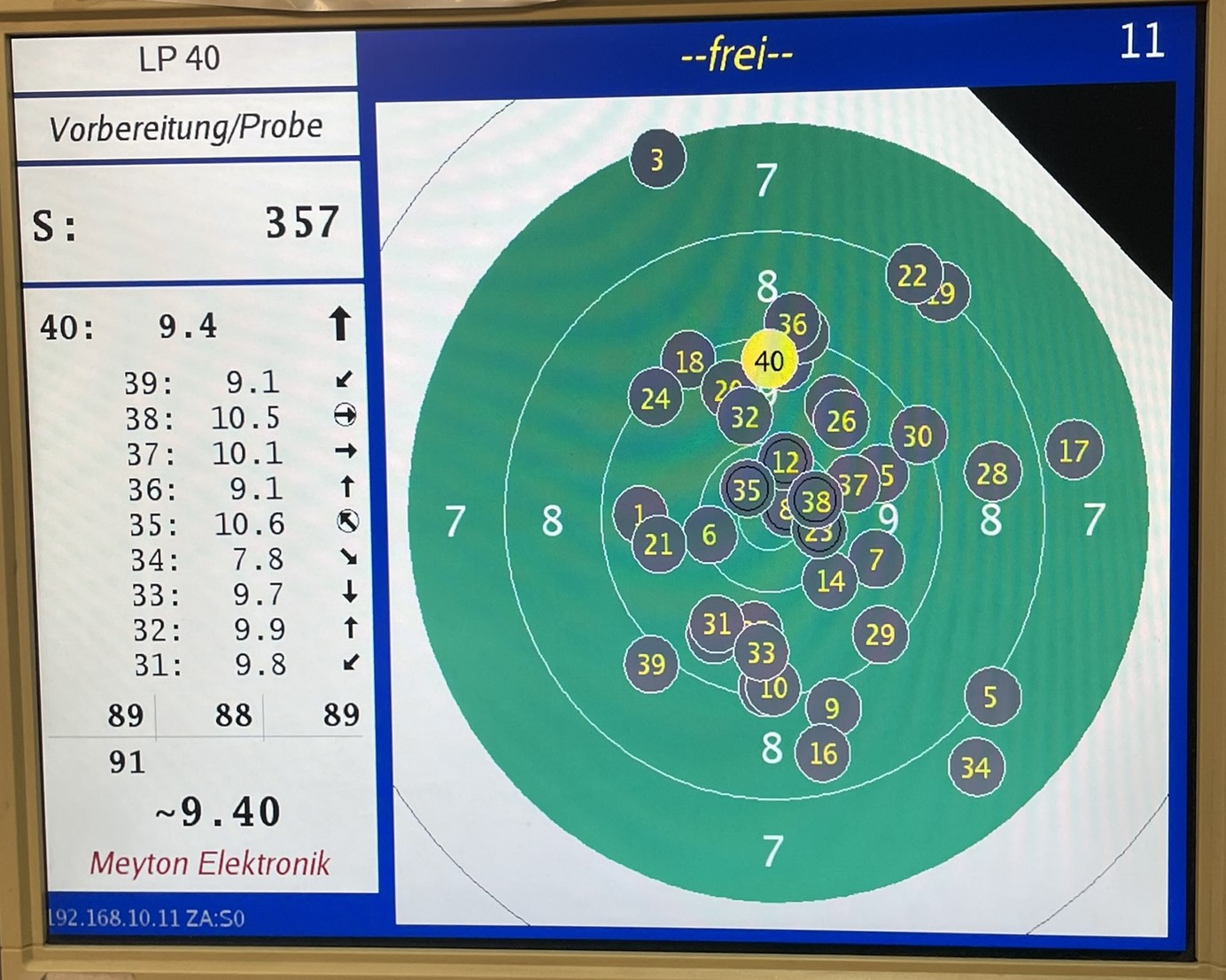

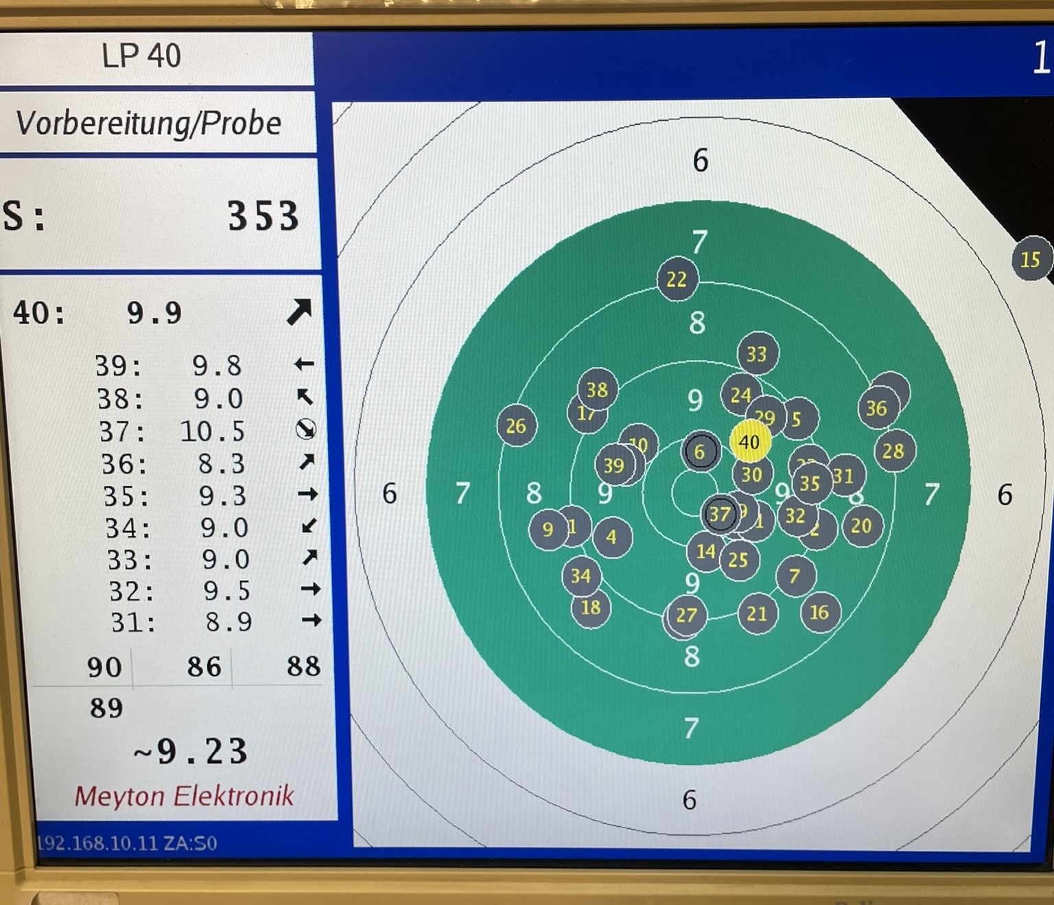

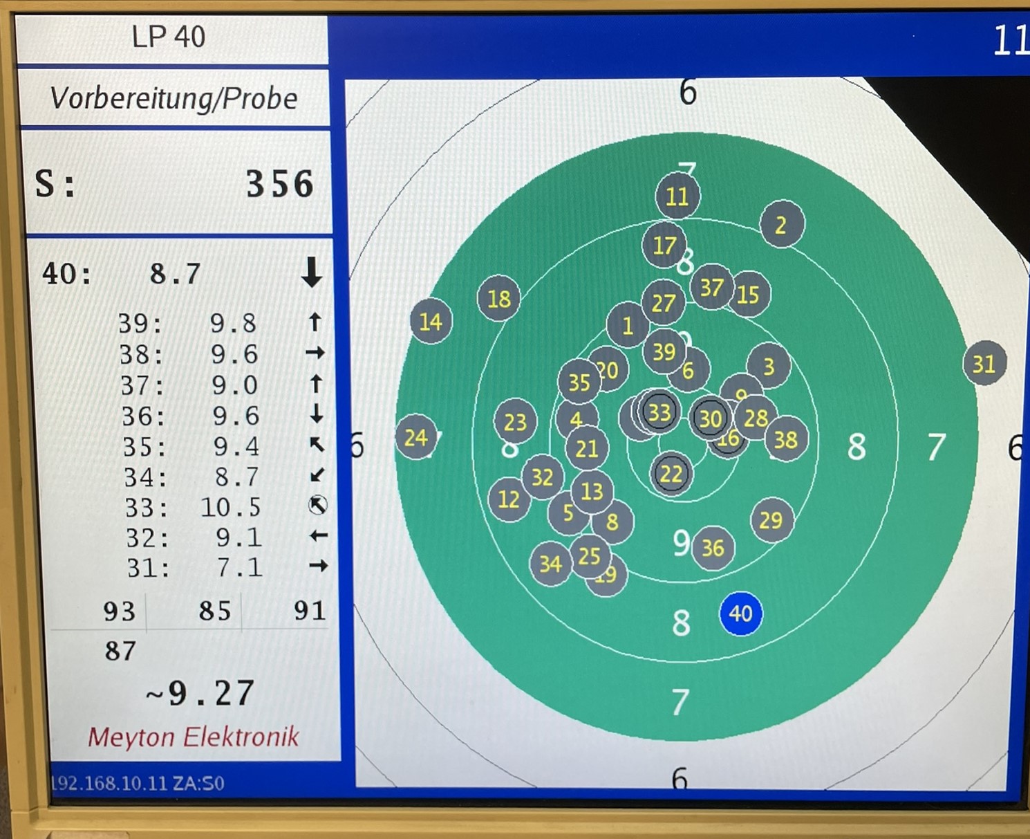

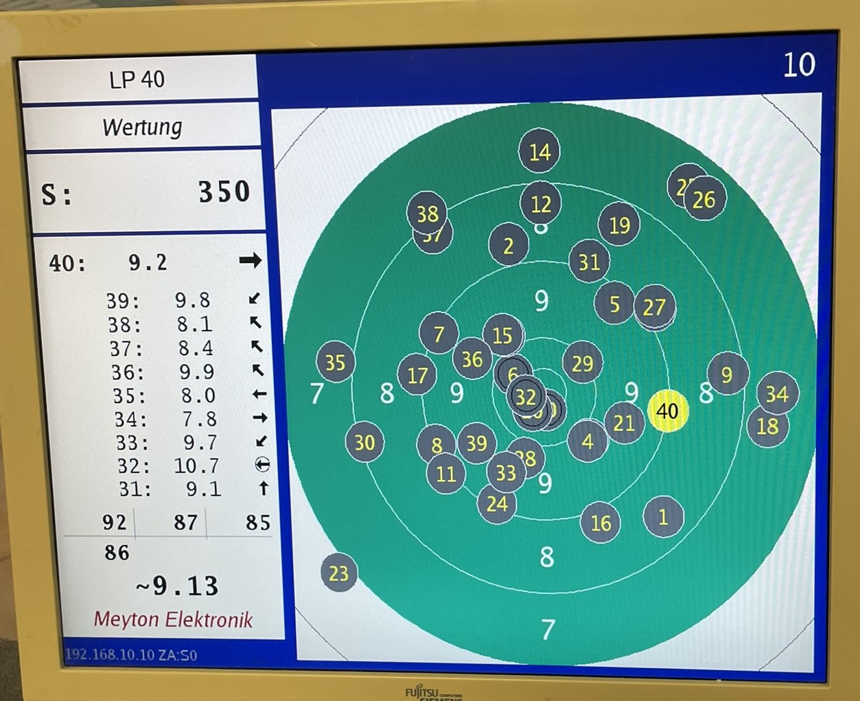

    anbei ein paar Schussbilder :D
    bin um jegliches Feedback dankbar ! DANKE

  • Mein Tipp: Schüsse beobachten und ansagen.
    Also:
    • Monitor abdecken oder ausschalten
    • Nach dem Schuss aufschreiben, wo der Treffer nach Deiner Einschätzung liegt: 9-links, 8-rechts-oben, ...
    • Nach 10 Schuss Notiz und wirkliche Treffer vergleichen
    • Dadurch achtest Du auf Deine Schüsse, den Ablauf und erkennst Fehler
    Gruss Marcos

  • Wenn ich mir das Schussbild anschaue sind die Möglichkeiten so vielfältig dass ich ehrlich gesagt keinen allgemeinen Grund für das Schussbild habe. Aus welcher Ecke kommst du..?
    Das ganze bedarf einer gezielten Beobachtung und Analyse. Es kann sein dass diese nur 10 Minuten dauert oder auch 3 h.
    Wahrscheinlich ist aber dass selbst wenn die Ursachen gefunden sind es noch einige Zeit dauern wird bis das Schussbild zusammen schmilzt. Einen Umschalter zum Abschalten von Fehlern gibt's beim schießen nicht.
