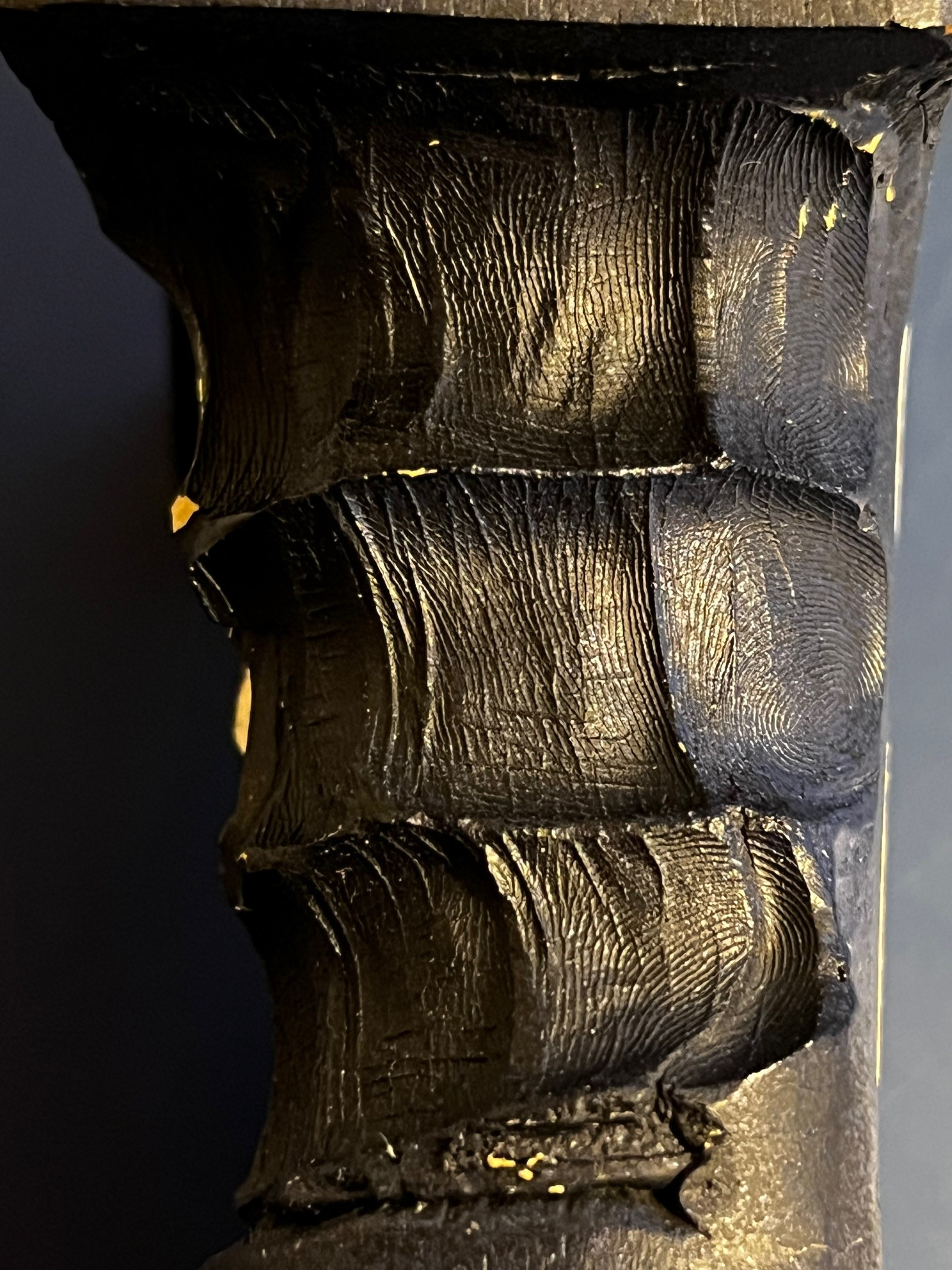

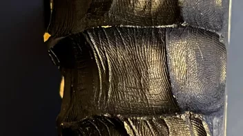

  • Unsere sehr geschätzte Anpasserin nimmt 2K Dental-Silikon. Vorteil - lässt sich gut entfernen und ist gut 10 Minuten verarbeitbar. Hier mein LuPi-Griff:
  • Die Griffanpassung mit dem 2K-Silikon kann doch nur ein Provisorium sein. Letztendlich muß das Material durch ein Kunstharz ersetzt werden.
    Fangen wir doch hier an: wieso eigentlich?
    Hier gleich zwei Fragen: wieso eigentlich? Und: ist 2K-Silikon etwa kein Kunstharz?
    Die Anpassung nach dem Verfahren - erst Material auftragen und dann die Hand darauf drücken, bis das Material aushärtet - wird nicht immer zu Erfolg führen.
    Falls du dieses Jahr am olympischen Wochenend der DM in München bist, einfach auf die Griffe vom RSB- und zum Teil Thüringer Kader schauen, da hat es zum Erfolg geführt. Neben der Tatsache, dass man die Silikon-Knete nach der "Aktivator"-Zigabe noch gut 10 Minuten verarbeiten kann, kann man danach immer noch mit Dremel anpassen. Und, im Gegensatz zu meisten Epoxy-Systemen kann man so eine Silikon-Anpassung wieder gut entfernen. Zu guter Letzt kannst du dabei nicht so gut mit Handschuhen arbeiten. Die meisten Epoxy-Härter wirken zumindest allergen.

  • Es gibt tatsächlich auch Silikonharze
    Die Frage oben war aber, ob Silikon ein Kunstharz ist. Polydimethylsiloxan ist nun mal ein flüssiges Kunstharz, egal in welcher Endform. Aber das war ja nicht das Thema.
    Deine Antwort auf mein Bild ließ vermuten, dass Silikonmaterialien sich schlecht zur Griffbearbeitung eignen. Das ist falsch. Auch das mit Härte ist kein Argument. Die bearbeitete Stelle an meinem Griff hat gefühlt mittleren Shore D Bereich, so um die 50. Soll es noch härter sein?
