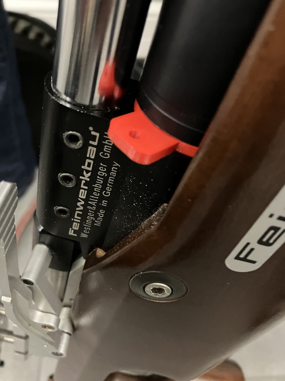

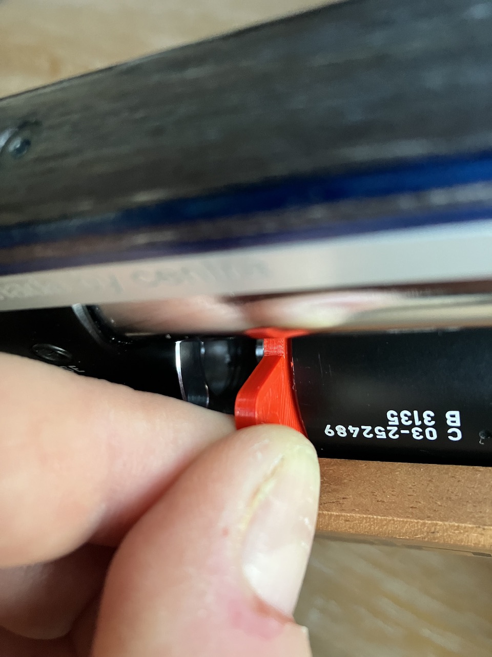

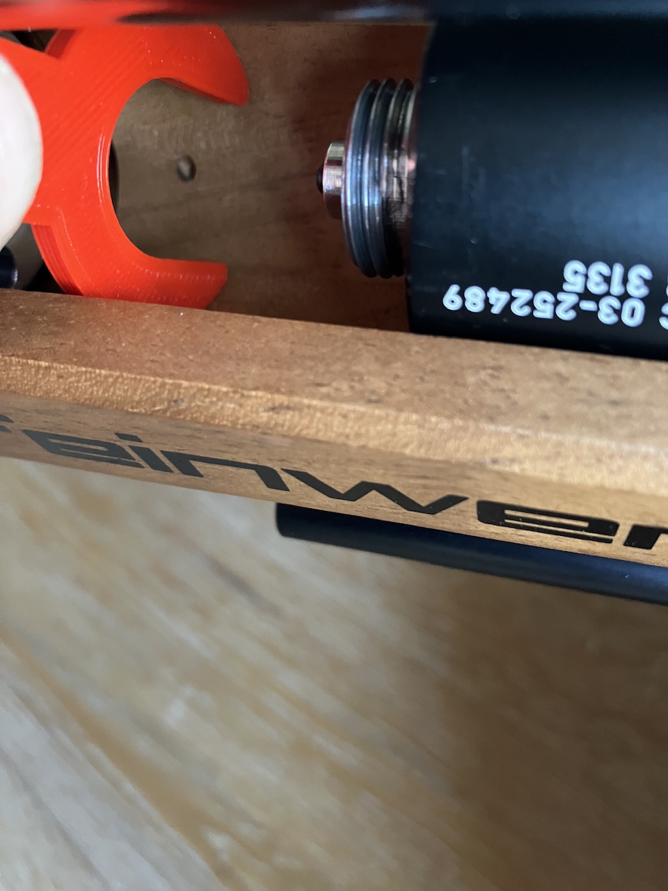

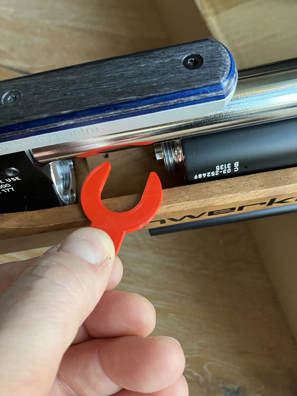

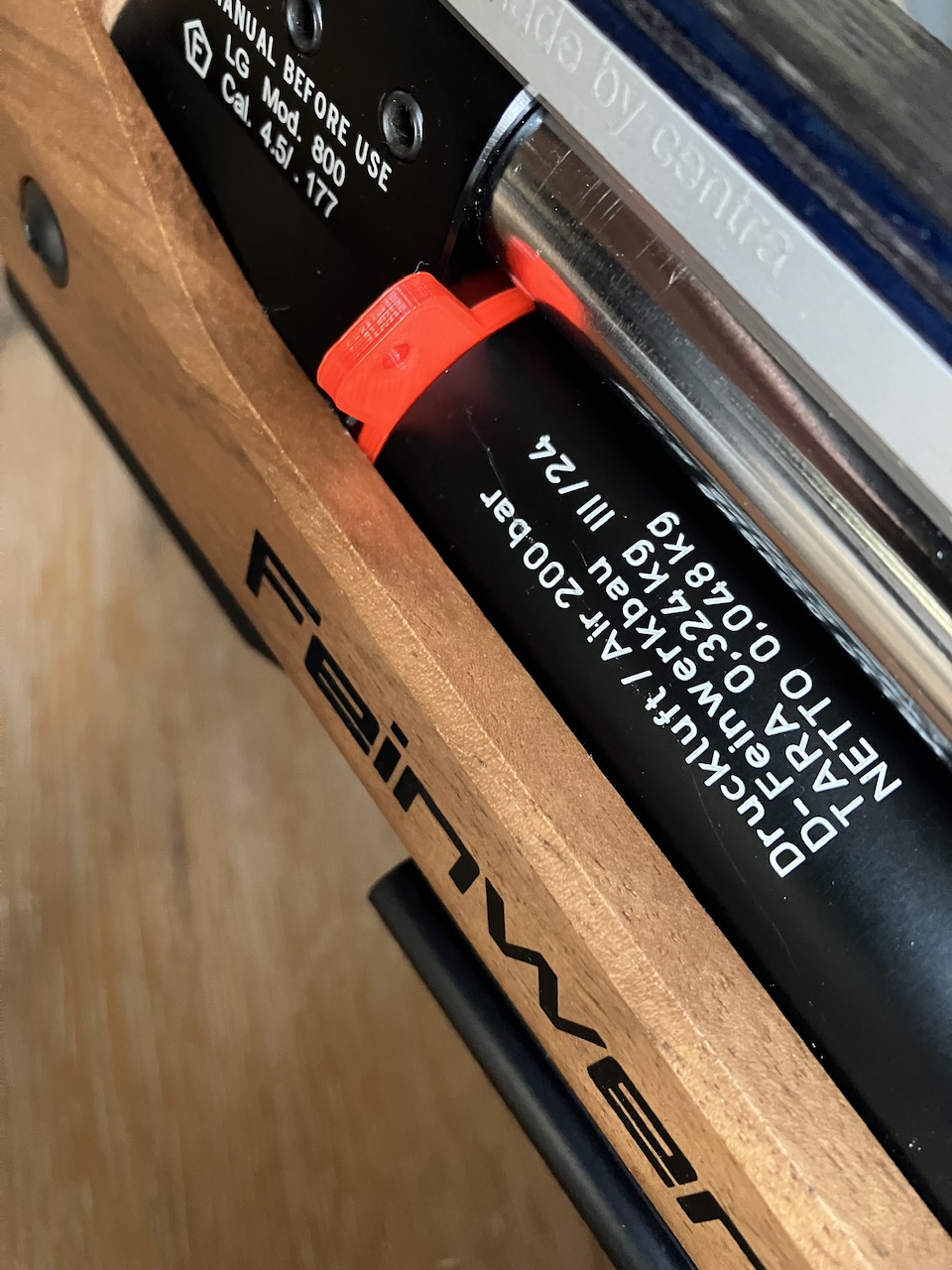

  • wird das Gewehr mit gelöster Kartusche (um den Druck vom System zu nehmen) transportiert?
    da leiden die Gewinde sehr….
    und falls ja, könnte holgeraussoest helfen, weil er eine Scheibe konstruiert hat, die man zwischen Kartusche und Gewehr stecken kann, damit die Kartusche dann so weit festzieht, dass sie sich nicht bewegt und auch kein Druck aufs System kommt
    ich teste gerade einen Prototypen für Feinwerkbau Gewehre

  • ich teste gerade einen Prototypen für Feinwerkbau Gewehre
    Interessant. Wie geht das denn? Welches Feinwerkbau? Bei nem 800x zum Beispiel müsste die Kartusche ja erst komplett raus um dann die Zwischenscheibe drauf zu stecken und dann die Kartusche wieder fest zu schrauben.
    Oder habt ihr das irgendwie anders gelöst und ich schnalls grad nicht?
  • Rabe74
    ich habe ein 800 W und es klappt 1a!
    wenn holgeraussoest sein OK gibt, kann ich gerne Bilder einstellen bzw sagt er etwas zur Lösung
    Stell gerne Infos hier rein. AndiG
    Rabe74 Meine Scheiben für FWB, Steyr und Walther findest du unter https://www.egun.de/market/list_it…=holgeraussoest
    Andi testet gerade eine neue Variante von mir mit einer Lasche. Das war der Wunsch von einigen, eine kleine Lasche zu haben, damit das Handling einfacher ist. Die gibt es bald auch bei egun.
  • meine 800 W
    und bei einer alten 700er funktioniert es auch
