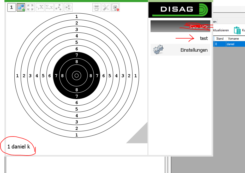

    1. zählt er keine Schüsse, 2. ist es richtig, dass am SIZ nur der Name angezeigt wird?, Ich verzweifle gerade, dass Schießen soll schon morgen und übermorgen stattfinden.

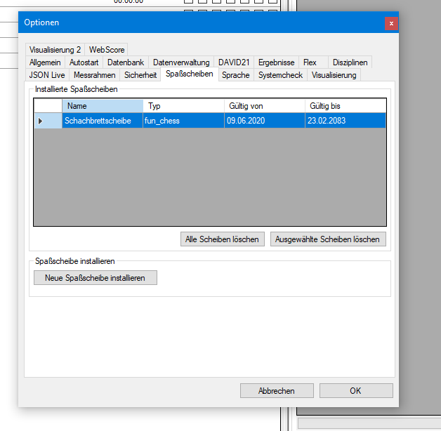

    da ich nur auf die kostenlose schachbrettscheibe zugriff habe, hier anhand dessen beispiel
    spaßscheibe hier in den optionen vom Serverprogramm hinterlegen:

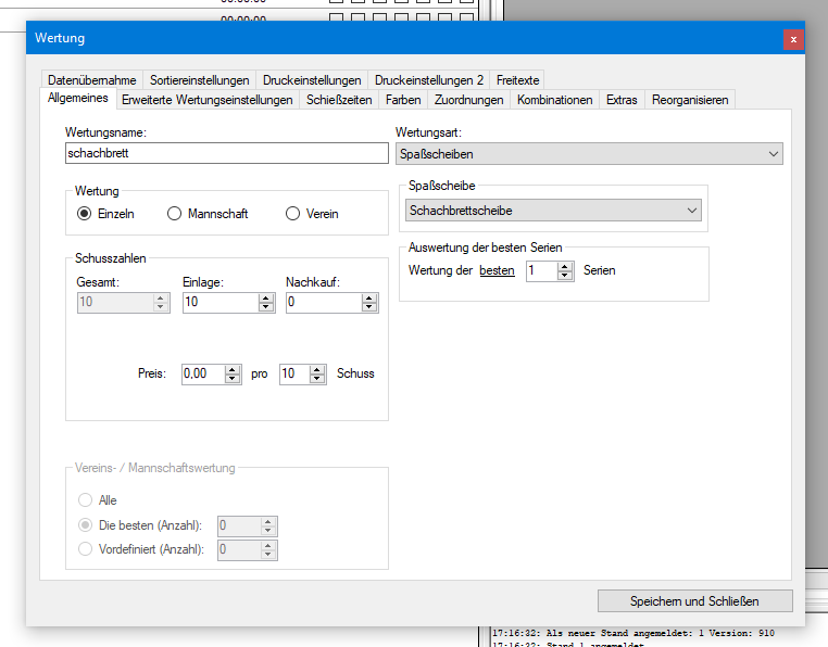

    Wertung grunsätzlich anlegen und spaßscheibe auswählen.

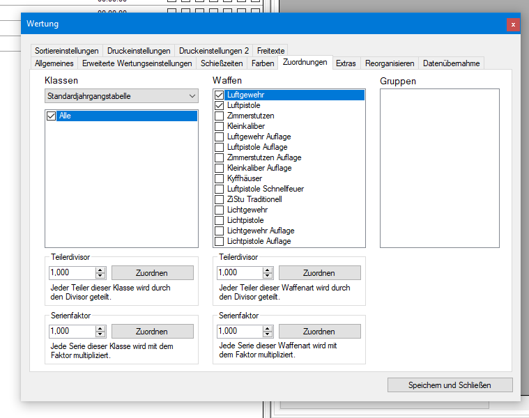

    dann natürlich noch die passenden zuordnungen treffen, wie für alle anderen wertungen eines preisschießens auch:

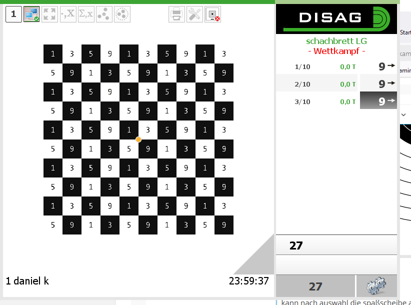

    steigt man auf dem SIZ in das preisschießen ein,
    kann nach auswahl die spaßscheibe auch beschossen werden.
    bei mir klappts also.
