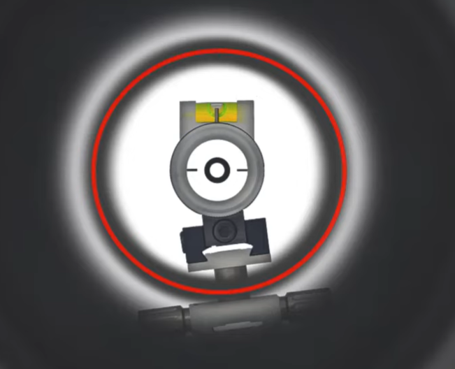

    In der Praxis spielt die Größe der Irisblende und der Abstand Auge/Irisblende und deine Präferenz bezüglich der Abstände Ringkorn/Duplex/Rand Irisblende für eine optimale Einstellung noch eine Rolle. Das kann unter Umständen dazu führen, dass du trotz passendem Duplex am Rande der Einstellmöglichkeiten bist.

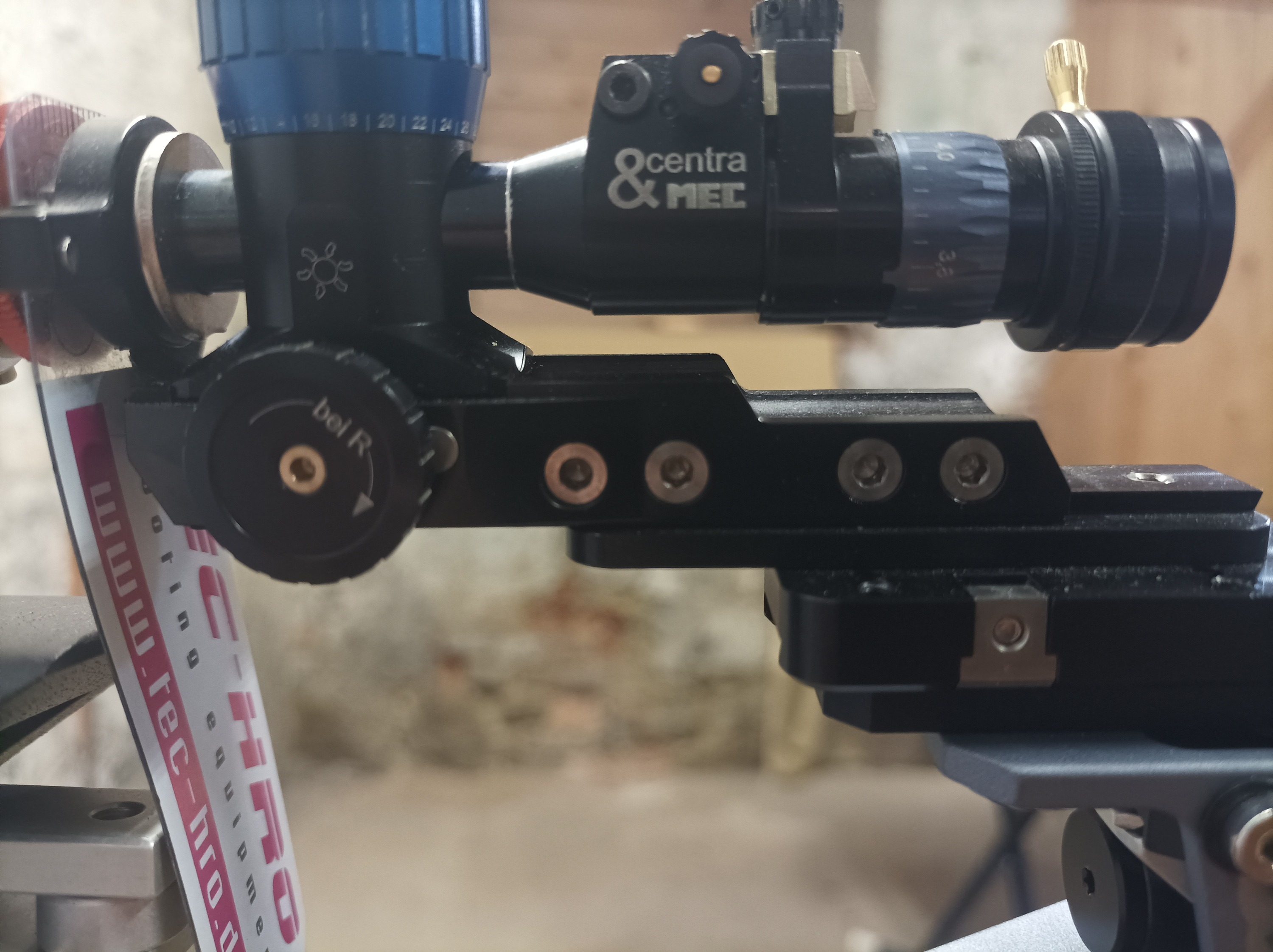

  • Ich nutze am Spy BR das kleine 3,4-4,4 am 900er mit 0,75er Adlerauge
