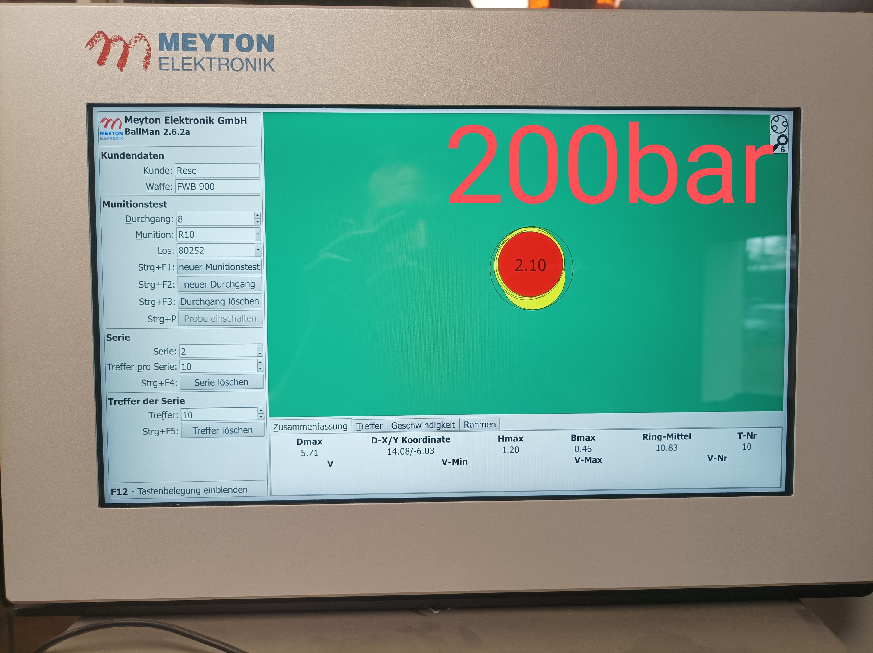

    Erstmal vielen - vielen Dank an die Firma RWS für den tollen Tag und dass ihr euch die Zeit genommen habt die China-Munition und die RWS R10 ausgiebig zu vergleichen.
    Nicht jeder Hersteller stellt sich so einen direkten öffentlichen Vergleich mit seinem Mitbewerber.
    Dazu schreibe ich noch einen separaten ausgiebigen Bericht.
    Aber mal zum Kartuschendruck.
    Ich habe am Ende vom Munitionstest die beste RWS R10 Losnummer genommen und nach 10 Schuss die Kartusche gewechselt.
    Erst 120 bar und dann die 200 bar.
    Es hat sich überhaupt nichts verändert.
    Weder die Lage des Trefferbildes und auch nicht das Trefferbild selbst.
    Aber nicht vergessen, ich habe die 900er mit der neuen Druckeinheit.
    Ich habe da bei RWS etwas angestoßen und RWS wird das noch einmal mit einer 800er ausprobieren.
