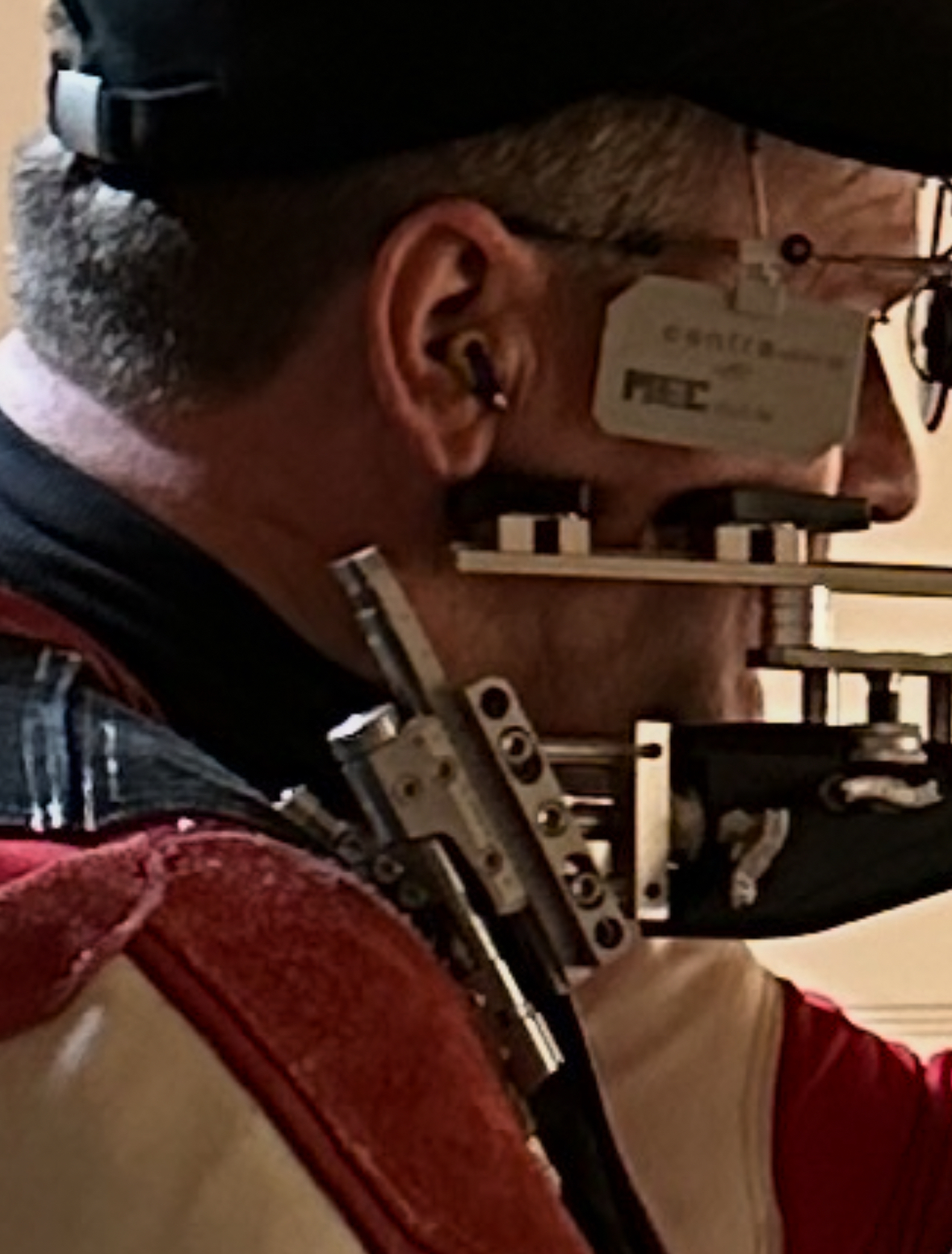

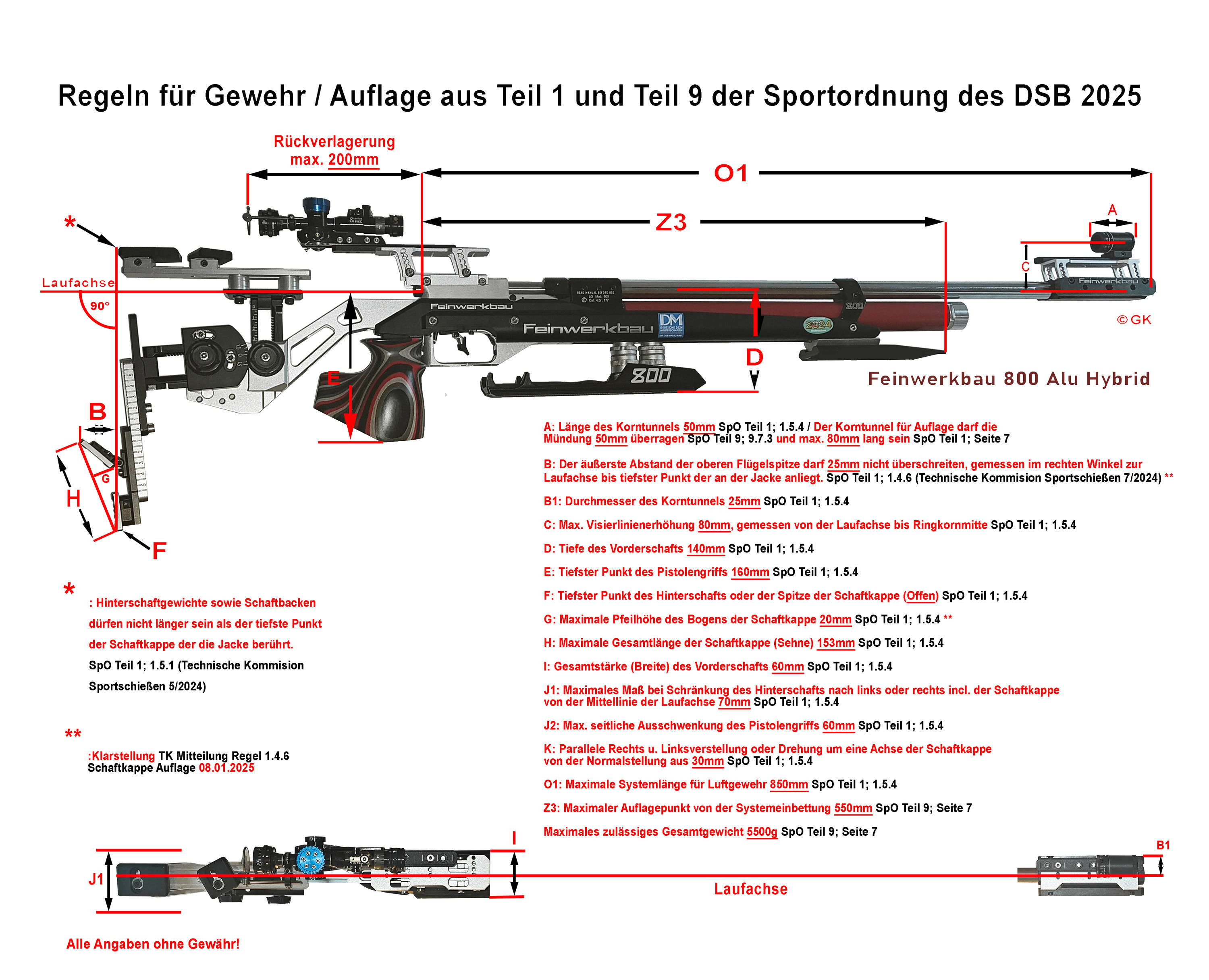

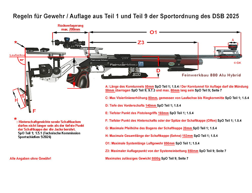

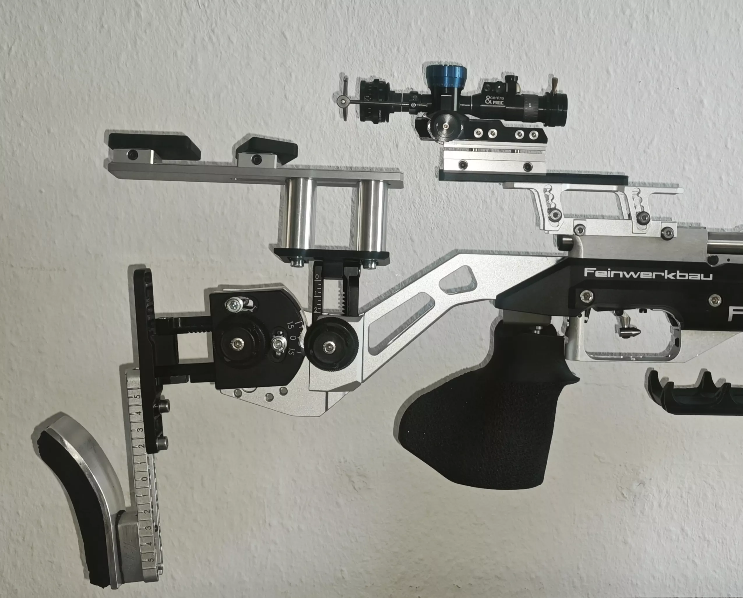

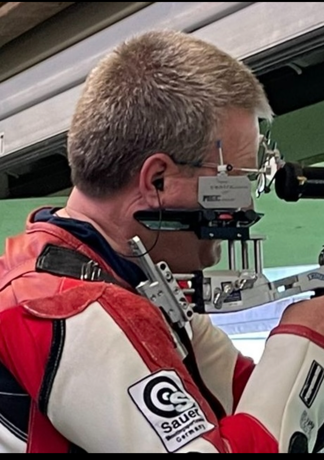

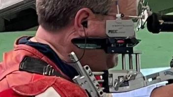

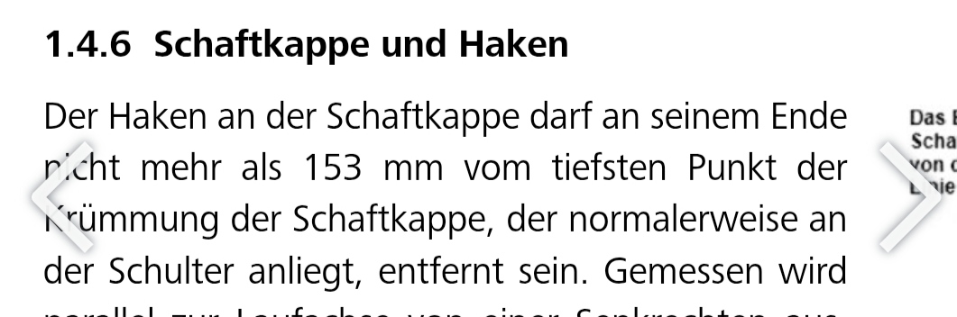

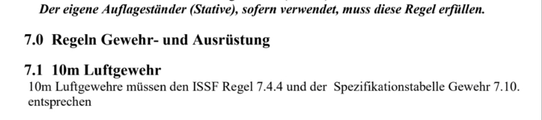

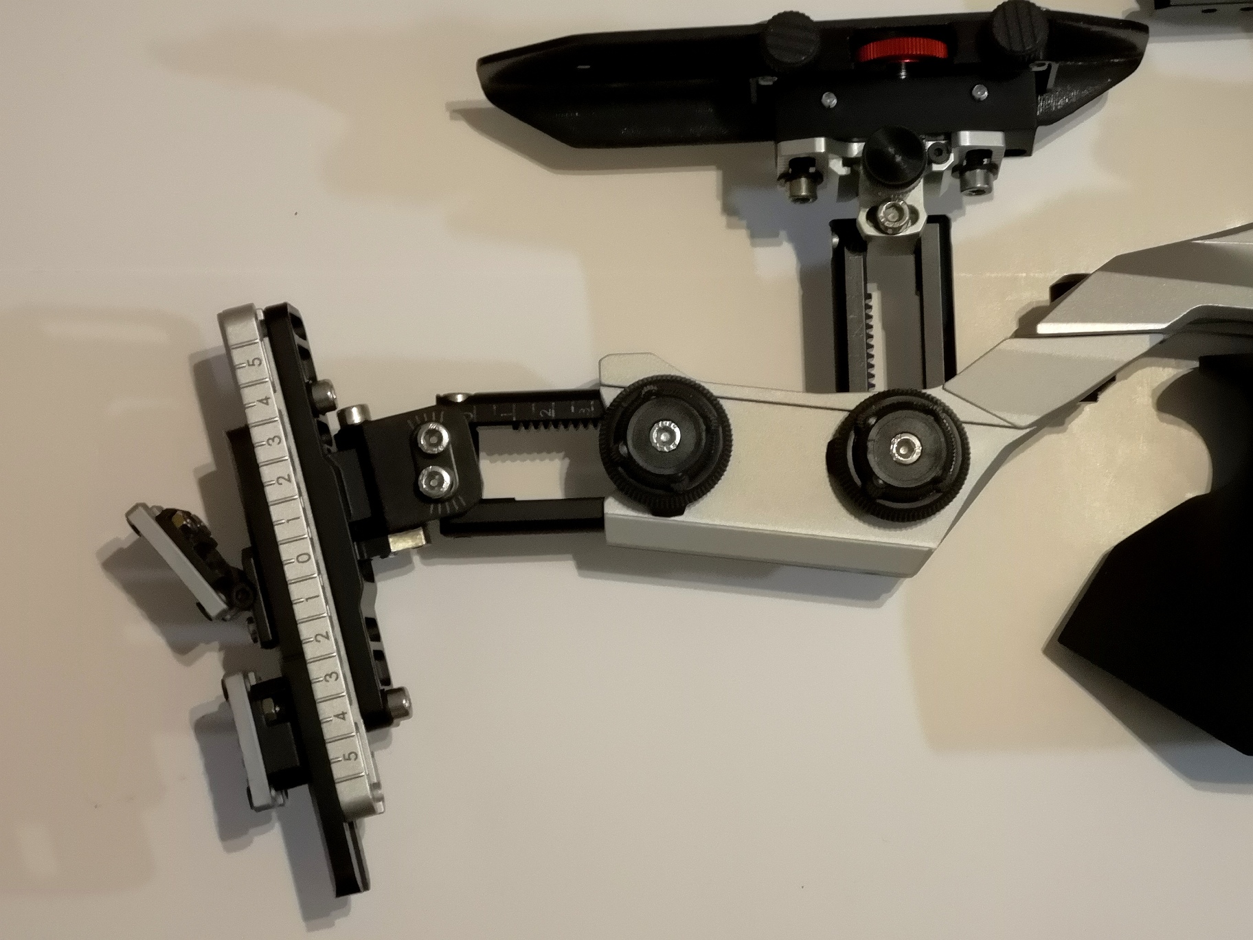

Hallo,eine Frage beschäftigt mich schon lange (evtl. habe ich die Antwort darauf auch überlesen):
Die neue Schaftkappenregel hilft dem KR bei der Kontrolle-ok..und auch dem Schützen bei der Einstellung des Sportgerätes.
Frage:Wo bitte ist der genau definierte Unterschied (am besten lt SpO nachzulesen) zwischen ANGELEGT und AUFGELEGT?
Habe mal gelesen,daß Aufgelegt dann vorliegt,wenn der obere Flügel der Schaftkappe ÜBER DIE MITTE der Schulter ragt.
Und das bitte unter Berücksichtigung der schon angesprochen unterschiedlichen Anatomie der Schützen/innen.
Um eine klare, nicht vermutete, Antwort würde ich mich,und bestimmt viele andere auch, sehr freuen.
Lg und gut Schuss

Frage: Wo bitte ist der genau definierte Unterschied (am besten lt SpO nachzulesen) zwischen ANGELEGT und AUFGELEGT?
Der ist leider in der SpO nicht definiert.
Vermutlich in den Ausführungen des damaligen 1. LSpL Gerhard Furnier in der Bayerischen Schützenzeitung 10.08 bis 03.09. Er führt in 12.08 folgendes aus:
"Grundsätzlich kann davon ausgegangen werden, dass eine Kappe dann in Ordnung ist, wenn sie dem normalen Stützgedanken gegen die Schulter entspricht und keine Auflagefunktion auf der Schulter übernimmt. Diese Auflagefunktion wäre beispielsweise dann gegeben, wenn ein Teil der Kappe über die gedachte Mittellinie der Schulter in Richtung Rücken reicht. (Oder einfach ausgedrückt: Wenn ein Teil der Kappe die Naht eines Hemdes in Richtung Rücken überschreitet, ist die Kappe nicht zugelassen). "
ABER so steht es nicht in der SpO. Selbst wenn, müssen wir zugeben, dass dies bei keiner Waffenkontrolle kontrollierbar wäre, sondern nur im Anschlag. Und das geht praktisch nicht. In Dortmund z.B. stehen oder sitzen 108 Schützen in jedem Durchgang, die können während der kurzen Vorbereitungzeit von 10 Minuten kaum kontrolliert werden. Also Kontrolle hauptsächlich während des Wettkampfes. Das "Geschrei" und dieses folgende Chaos möchte ich nicht erleben.
Die Lösung kann nur darin liegen, wie sie Digedag in seinem Beitrag #707 (und etliche vorher) gefordert hat.
Ich denke mal vor mich hin. Oberer Flügel der Schaftkappe max. 45 Grad geneigt zur Geraden der Kappe, Flügel max. 30 mm Länge. Das Ganze noch mit einer Skizze und gut.
Die Grad und Maßangaben sind nur Hausnummern nicht erst nehmen.

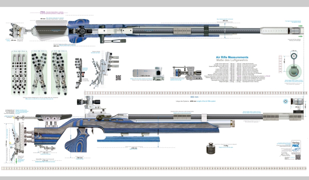

Ich würde mir wünschen, es würde für jede Waffe ein Kapitel mit Abmessungen und Skizze geben. So wie das aktuell aufgebaut ist, ist das sehr unübersichtlich und daher mühsam die relevanten Informationen zu finden. Egal ob Frei oder Aufgelegt.
Das Gewehr wird Aufgelegt, die schaftkappe wird Angelegt.
So verstehe ich das Auflage-Schießen.
Moin,und genau zu diesem "Angelegt" fehlt die genaue Definition....und das hat doch auch dieses ganze Hin und Her seit den ersten Protesten über vermeintliches "Auflegen" AUF die Schulter angefeuert....
KEINER konnte und kann bisher genau sagen,wann die Kappe aufgelegt ist....
Seis drum...Wir halten uns an die neue Reglementierung !!![]()

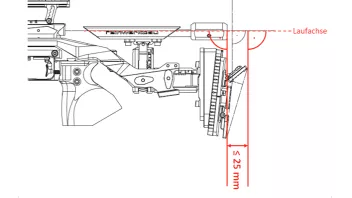

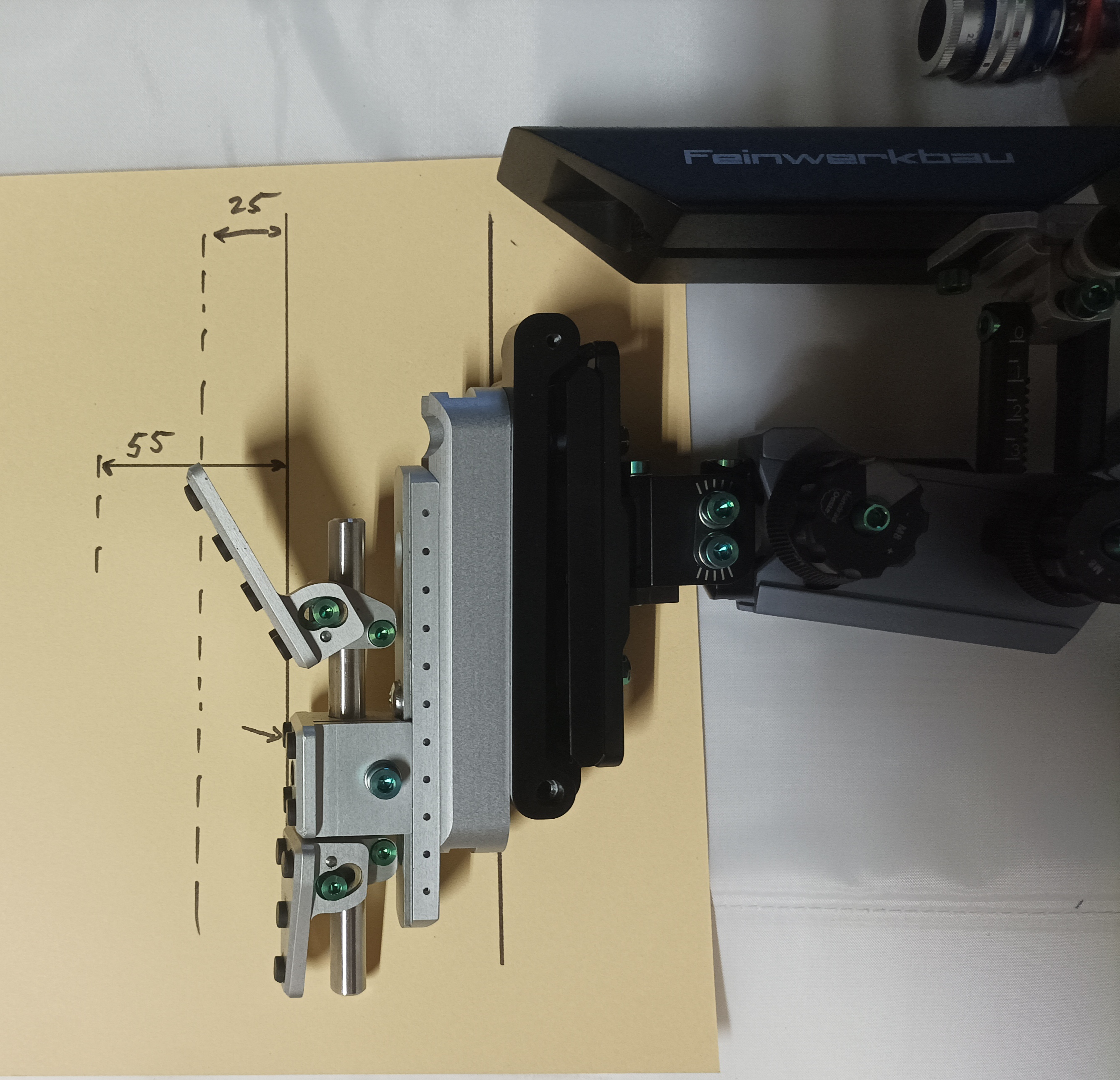

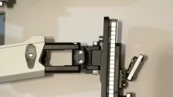

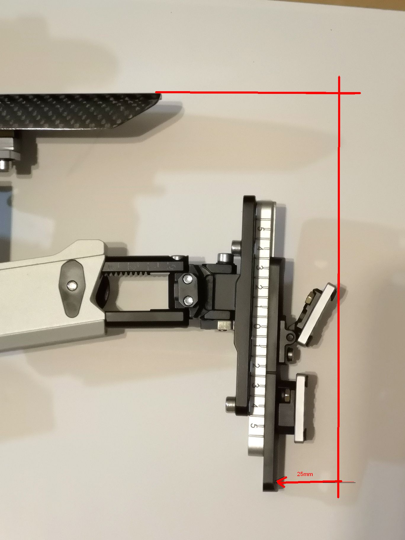

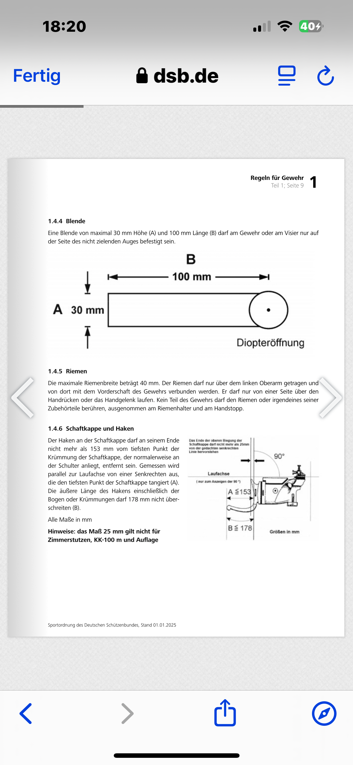

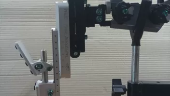

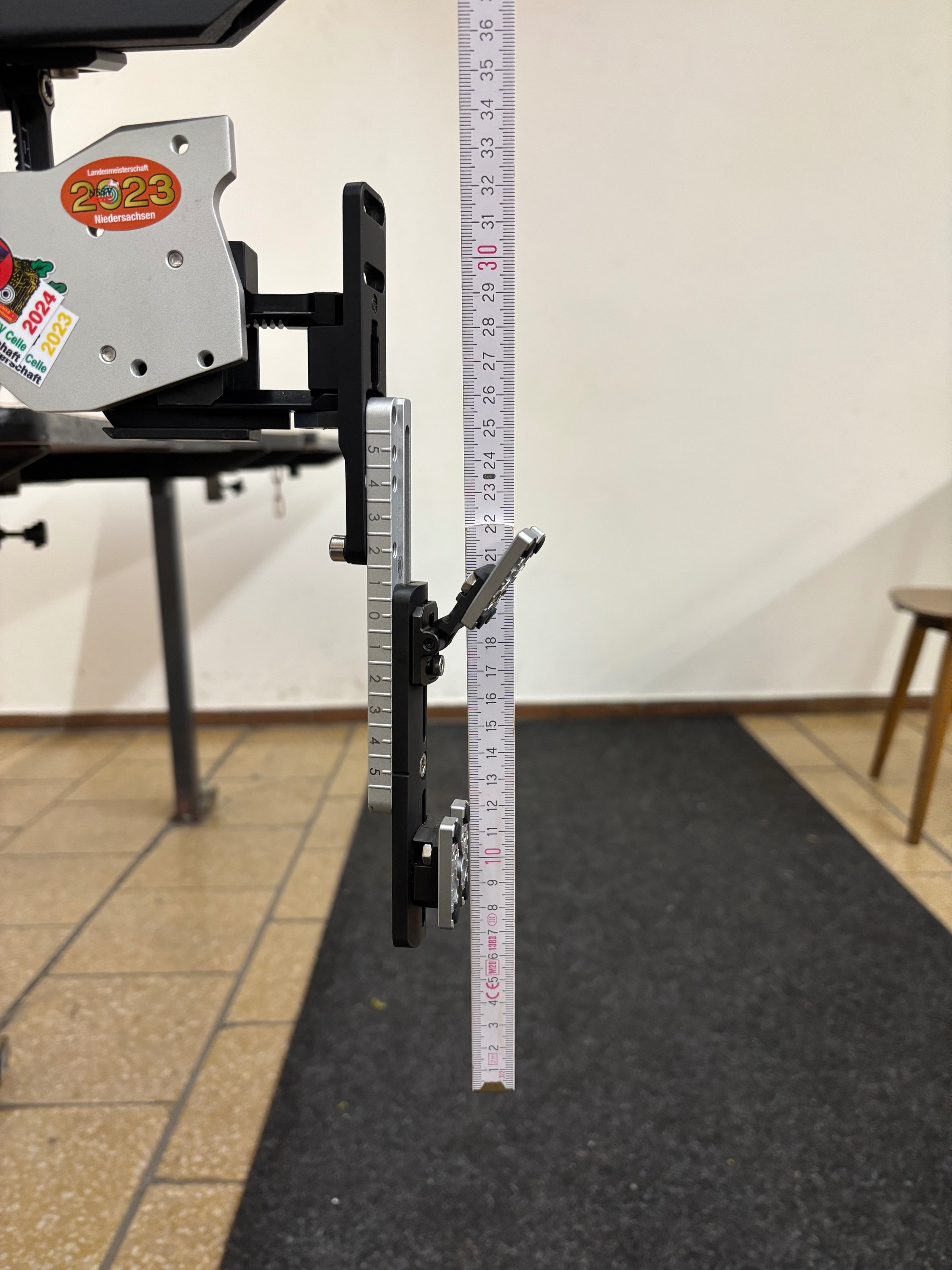

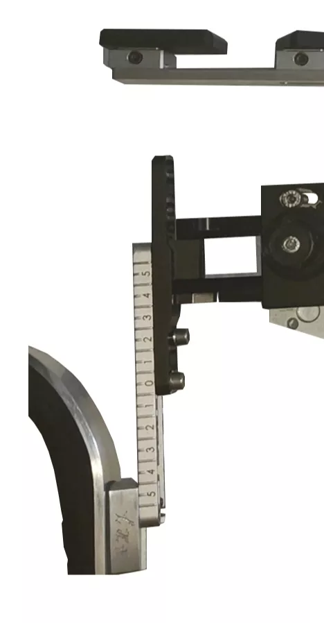

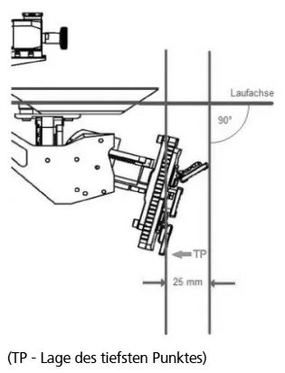

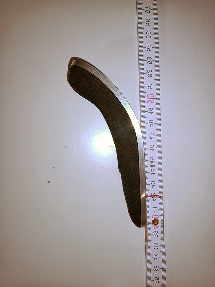

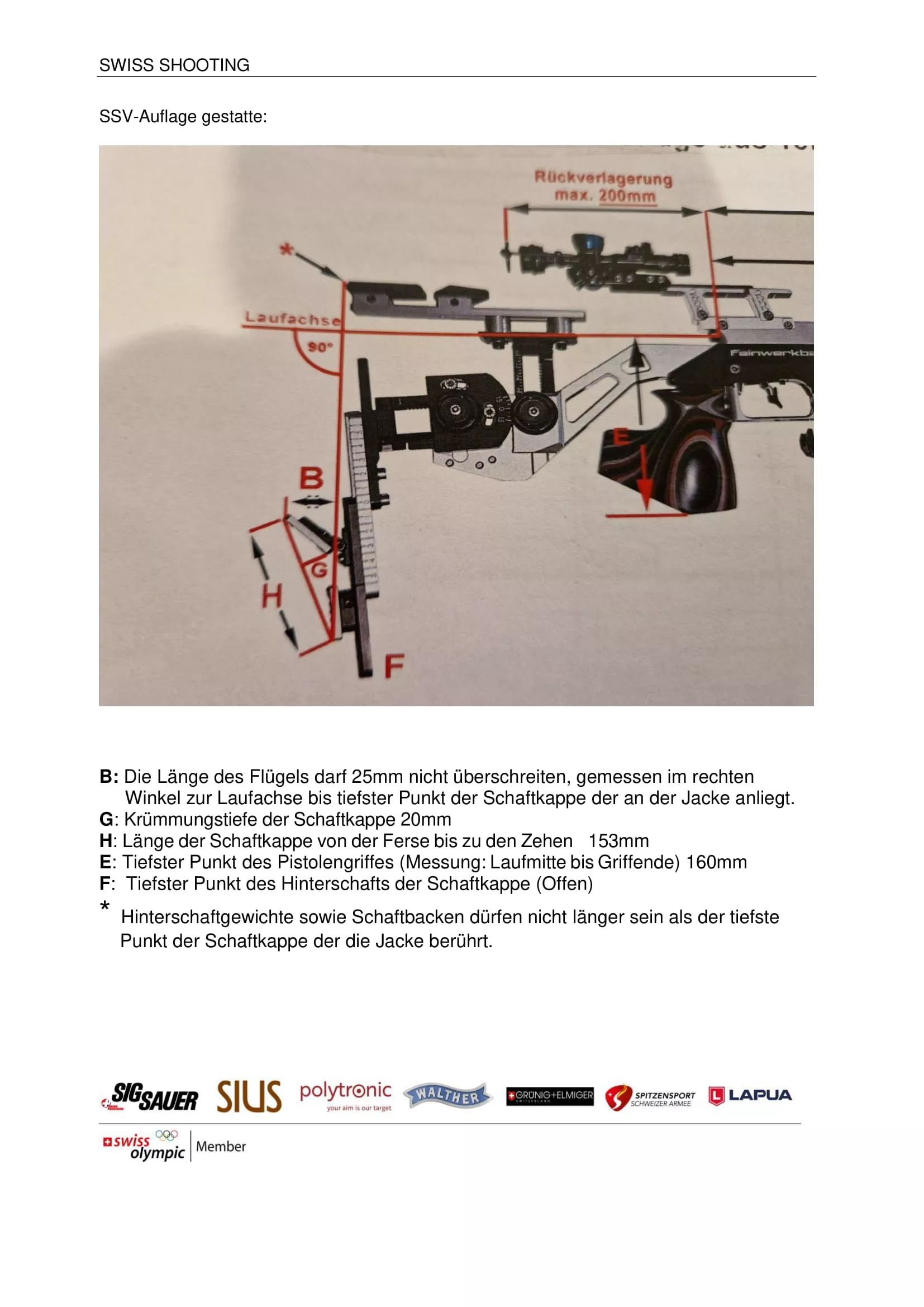

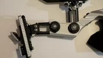

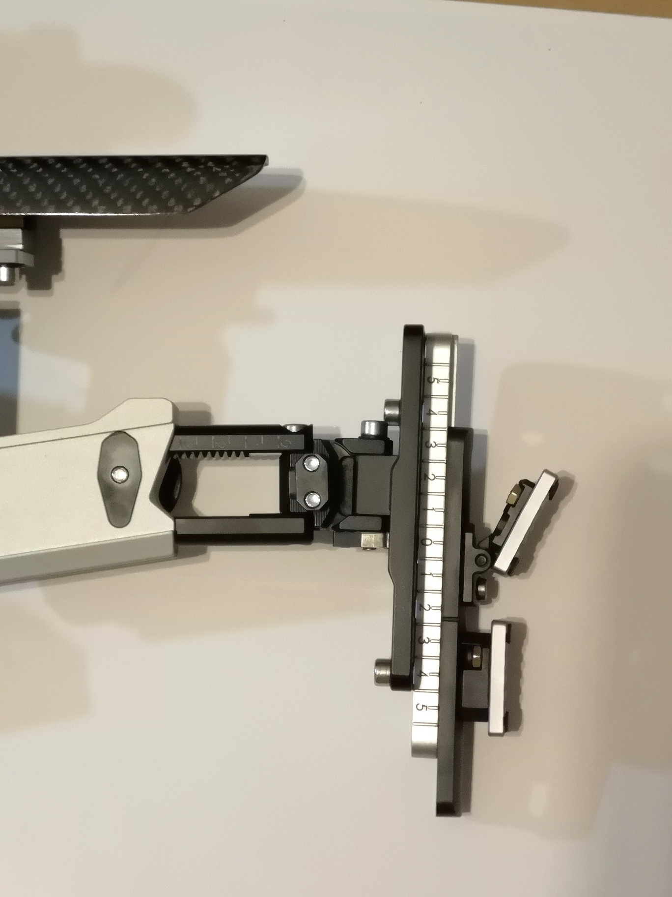

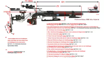

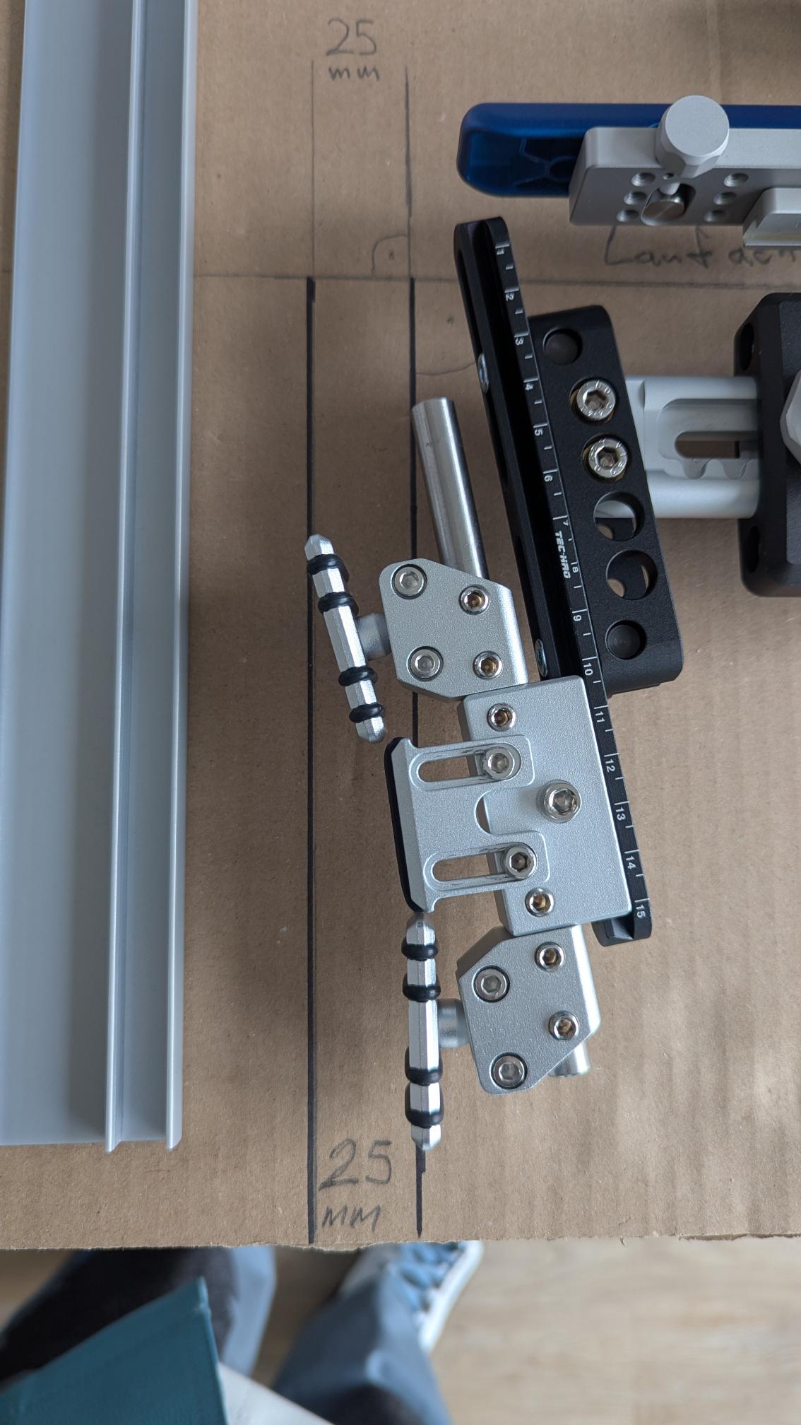

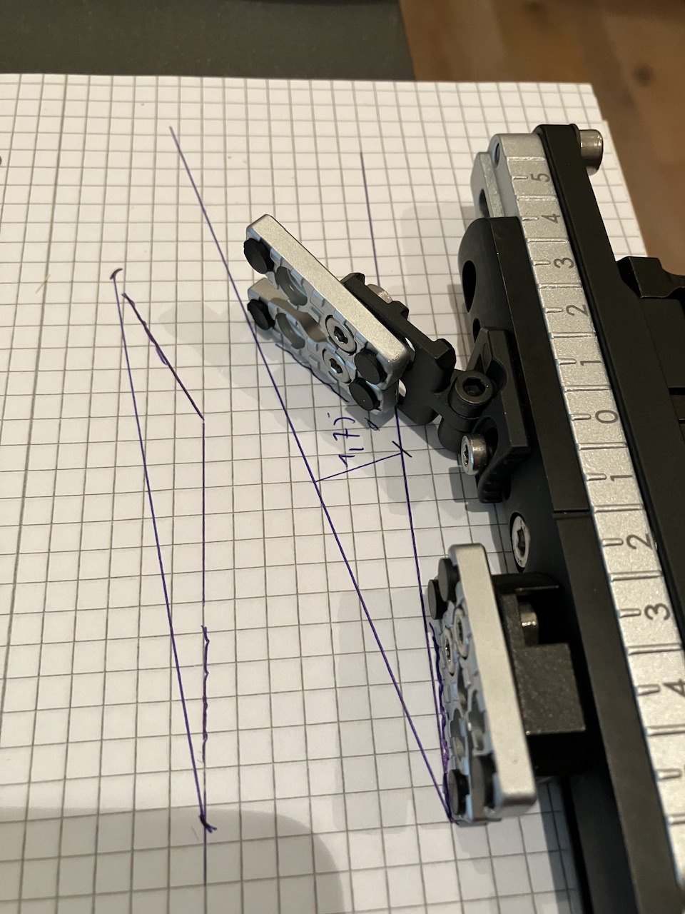

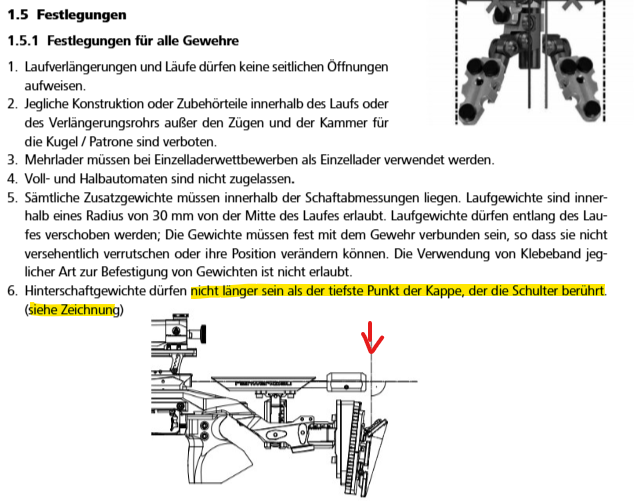

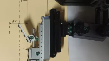

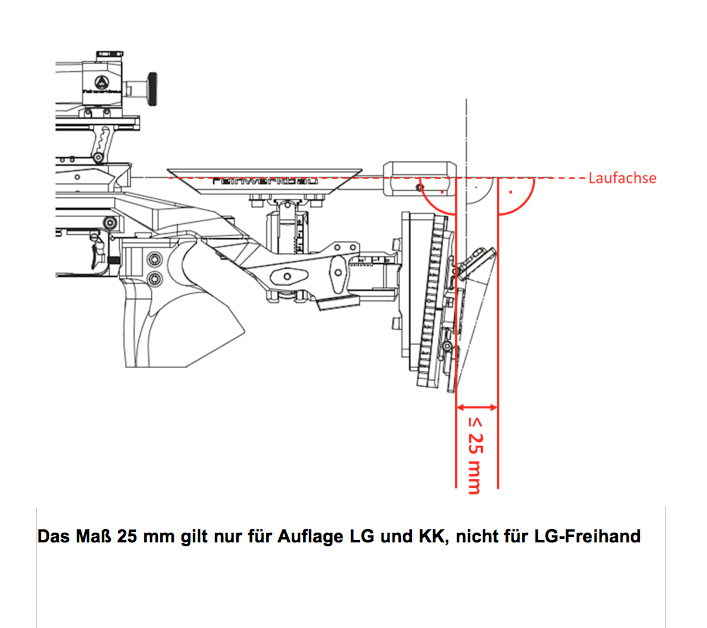

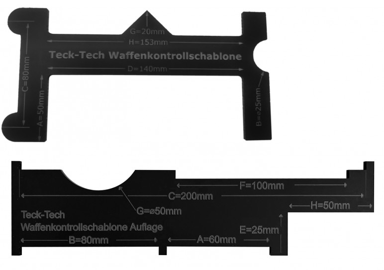

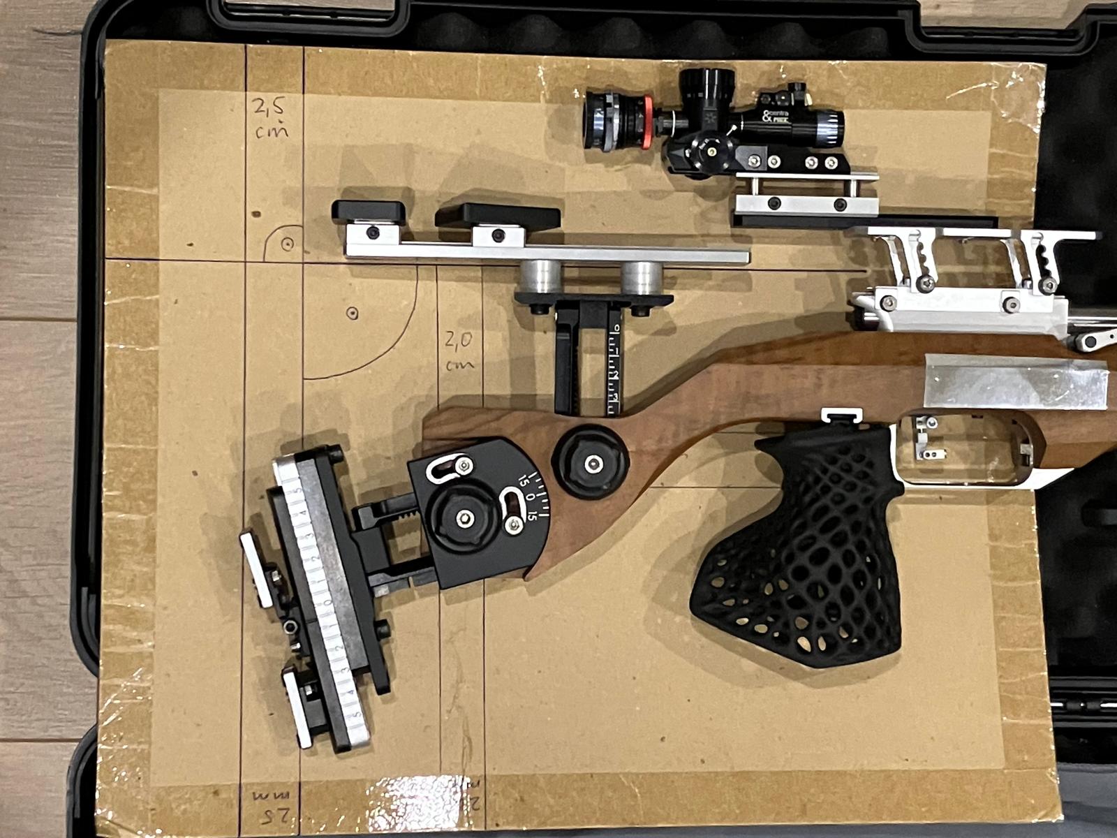

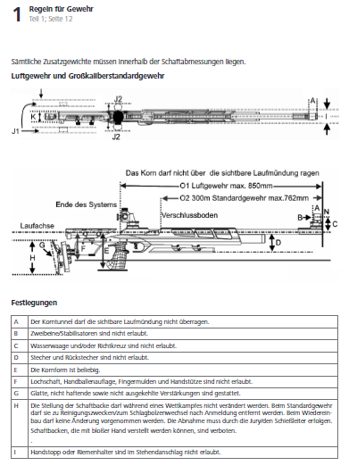

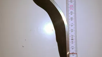

nun, nachdem ich zuletzt mit Gewichten experimentiert habe, musste ich die Schaftkappe anpassen
ich habe den unteren Flügel an der Schaftkappe abgenommen und jetzt möchte ich zur Sicherheit nachfragen
weil damit müsste ich ja dann nun entsprechend der Zeichnung in der SpO
so messen und alles wäre "regelkonform", richtig?
Ich würde sagen, dass das regelkonform ist und sehe die 25mm eingehalten.
Leachimsachet Klaro und verständlich - würde ich in der Konstellation natürlich genauso machen. Ich hab in MUC manchmal das Gefühl, dass umso länger die Anreisestrecke, desto früher muss man an den Start
Hört man öfter, da könnte was dran sein. 😉

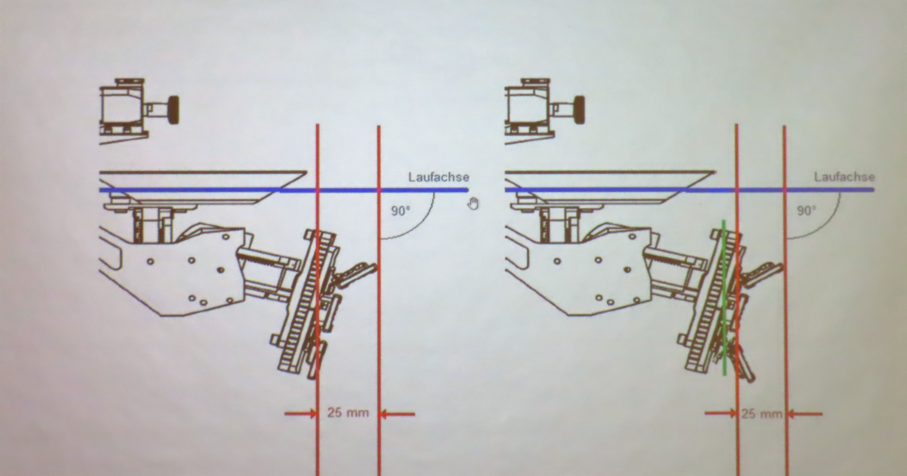

Wenn die Basisplatte der Schaftbacke parallel zur Laufachse ist, schon.
Wenn die Maße ausgereizt werden würde ich lieber mit der kompletten Lauflänge messen als auf so nem kleinen Blatt mit der Schaftbacke.

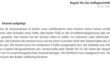

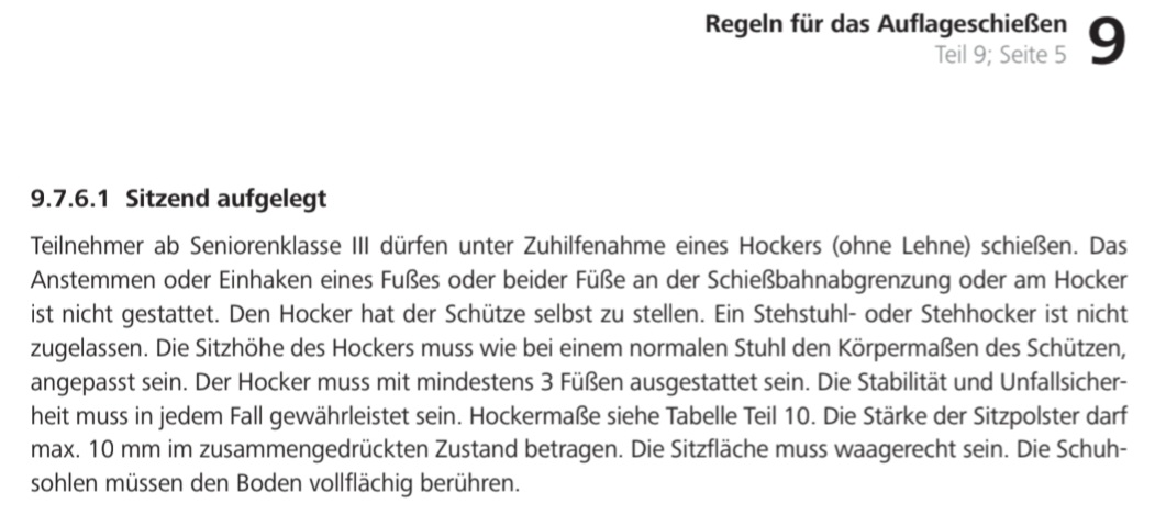

Servus zusammen!

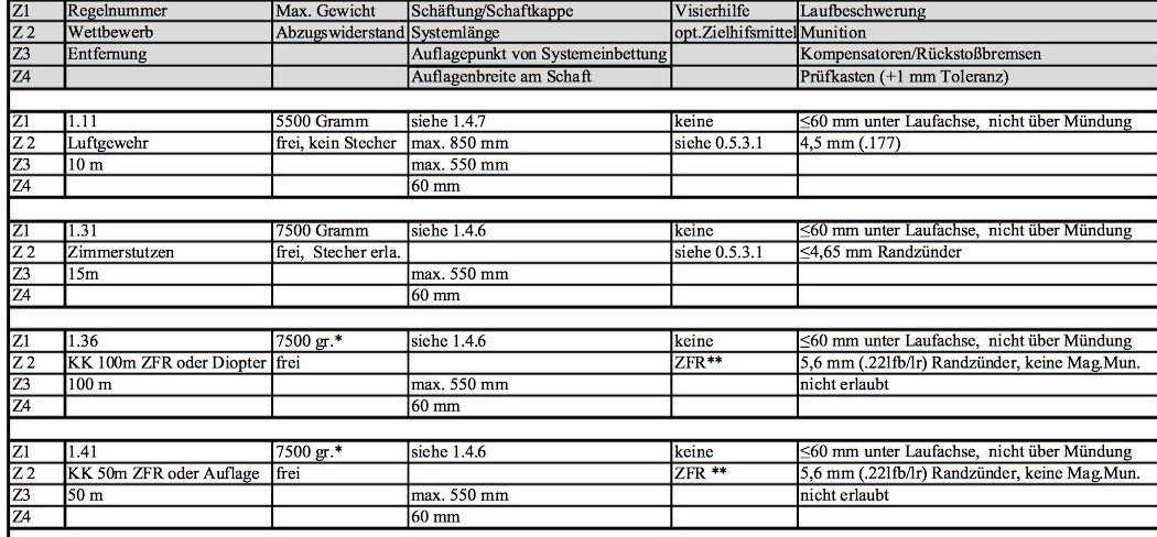

Ich habe eine Frage zum Hocker für das Auflageschiessen.
Ich hab mich entschlossen nun auch zu sitzen beim Auflageschiessen.
Könnt Ihr mir mitteilen, ob es für die Höhe des Hockers eine Tabelle gibt?
Ich finde in der Sportordnung nur das die Höhe des Hockers den Körpermaßen angepasst sein muss.

9.7.6.1 Sitzend aufgelegt
Teilnehmer ab Seniorenklasse III dürfen unter Zuhilfenahme eines Hockers (ohne Lehne) schießen. Das
Anstemmen oder Einhaken eines Fußes oder beider Füße an der Schießbahnabgrenzung oder am Hocker
ist nicht gestattet. Den Hocker hat der Schütze selbst zu stellen. Ein Stehstuhl- oder Stehhocker ist nicht
zugelassen. Die Sitzhöhe des Hockers muss wie bei einem normalen Stuhl den Körpermaßen des Schützen,
angepasst sein. Der Hocker muss mit mindestens 3 Füßen ausgestattet sein. Die Stabilität und Unfallsicher
heit muss in jedem Fall gewährleistet sein. Hockermaße siehe Tabelle Teil 10. Die Stärke der Sitzpolster darf
max. 10 mm im zusammengedrückten Zustand betragen. Die Sitzfläche muss waagerecht sein. Die Schuh
sohlen müssen den Boden vollflächig berühren
Servus Scherge,
danke für die prompte Antwort; aber das kenne ich natürlich.
Jedoch hab ich keine Tabelle in Teil 10 gefunden außer die für die für das Para-Sportschiessen?!

Wenn ich mich nicht irre🤔
Sitzend, Oberschenkel im rechten Winkel zum Körper und die Schuhsohlen voll auf den Boden.
Das ergibt die Sitzhöhe, die der Körpergröße angepasst ist.
So habe ich es in Dortmund gesehen.
Kann aber auch falsch liegen 🤔

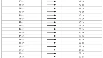

Hallo Ronny, das hab ich auch gelesen.
Aber eine Tabelle kennst Du also auch nicht.
Das müsste die Tabelle sein
So habe ich es auch erlebt, müsste richtig sein.
