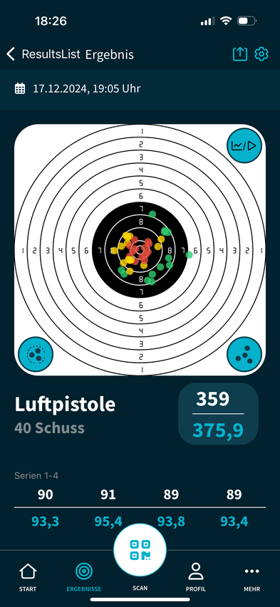

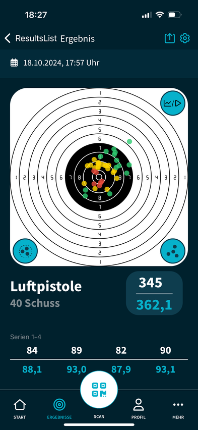

    Ich habe das gefühl das ich bei jeder Serie die ich schieße 4-5 Schüsse habe die ich beim Abdrücken versaue habe nun schon diverse Dinge ausprobiert aber abstellen kann ich es nicht .Nun ist mir der Gedanke gekommen das es eventuell am Griff der Waffe liegt und ich mich eventuell mal nach einem Neuen umschauen könnte .
    Jetzt zu meiner frage was nimmt man da Rink,Meshpro? Und nun zu meinem Problem meine Frau schießt auch mit der Waffe hände sind gleich groß es wird nichts verstellt aber ich habe angst wenn ich mir einen Griff anpassen lasse das sich negativ für sie auswirkt also was machen???
    oder gibt es mögichkeiten den Griff auszuschließen ich schieße eigentlich immer zwischen 355-368 Ringe da fallen diese Schüsse halt auf voher als die ringzahl niedriger war ist es mir nie aufgefallen.
  • Die Treffer im Bild 1 in Richtung (rechts, oben, 2 Uhr) können darauf hindeuten, daß die Haltekraft der Hand beim Schuß nachläßt, der Druck der hinteren Handfläche (Handbalen) beim Abziehen steigt oder eine Reaktion des Schützen in Erwartung des Schusses erfolgt.
    Die Treffer im Bild 2 unterhalb des Scheibenzentrums können darauf hindeuten, daß die Konzentration des Schützen bei der Ausführung des Schusses nachläßt, ein Nachhalten der Pistole ausbleibt, die Haltekraft der Hand in Erwartung des Schusses nachläßt oder ein Zielfehler (Feinkorn) vorliegt.
  • Mir fallen da 3 Möglichkeiten ein die ich überprüfen würde:
    1) Die Fingerlage. Da gibt es wahrscheinlich mittig eine Drucklinie vertikal, die das Korn leicht re li arbeiten lässt. Unterfüttern der Fingerkuppen könnte dort helfen.
    2) Die Rechtswolke deutet auf zu viel Druck am ersten Fingerglied rechts hin, dadurch zieht die Hand öfters nach rechts. Da müsste auf der rechten vertikalen Linie etwas Material weg. Muss gar nicht viel sein, kann auch nur ein Finger sein.
    3) Entweder üben die Finger insgesamt ungleichmäßig Druck aus und das mal oben oder unten, was z.B. ein kleiner Finger gern macht. Der zieht unregelmäßig den Lauf nach unten .....Müsste man sich anguggen. Alternativ könnte es sein, dass die Griffneigung "Grenzwertig" ist. Also Deine 10 liegt in der Handhaltung genau auf einem Gnubbel.....mal geht die Hand unter den Gnubbel mal oberhalb des Gnubbels. Wie eine Raste bei der man oben auf dem Berg steht und der Knopf könnte re oder li springen. Dabei kann die Muskulatur die Spannung unregelmäßig halten. Hierbei musst Du etwas Zeit investieren und schauen ob eine steilere oder flachere Griffneigung es einfacher macht. Achtung....es können auch schon kleine Änderungen für Ruhe sorgen.....
    Mal eine Frage.....fährst Du in dem Auto Deiner Frau auch mit der exakt gleichen Sitzeinstellung und Spiegeleinstellung und umgekehrt ??? So verhält es sich auch mit einem Griff. Auch wenn der im groben passen mag....Es sind die Feinheiten.....
