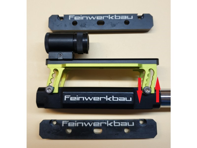

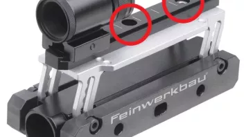

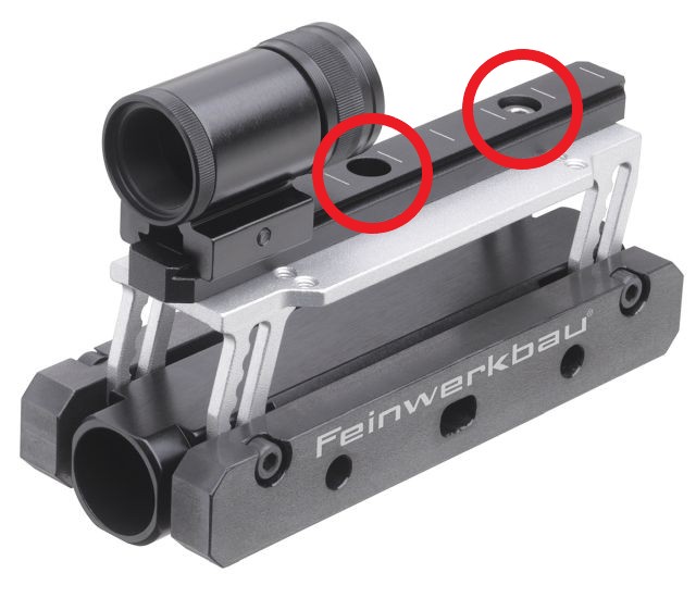

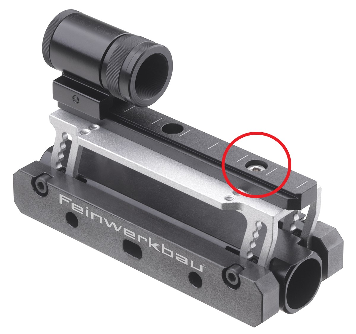

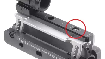

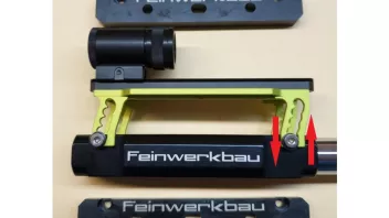

  • Ggf. könntest Du erstmal ein wenig mit dem "Spiel" bei der Variovisierung testen. Die Schrauben der schwarzen Befestigungsschienen (Bild mit rotem Kreis) sind nicht zentriert, so dass Du diese bei der Befestigungsschiene beim Diopter leicht lösen und den Diopter ein wenig nach rechts oder links schwenken kannst. Danach müsstest Du den Diopter in die entgegengesetzte Richtung klicken, damit der Korntunnel wieder mittig beim Durchblicken der Iris ist.
    Das gleiche kannst Du mit der Höhenverstellung der Variovisierung tun (Bild mit roten Pfeilen). Beim Lösen der seitlichen Schrauben, kannst Du die Variovisierung in den Aussparungen leicht nach vorne oder hinten kippen, um somit den Höhenunterschied wieder hinzubekommen.
    Das habe ich auch erst herausgefunden, als ich mein Duplex montiert hatte und der Korntunnel nicht mittig war.

    Dem kann ich nur zustimmen. Meine Visierung ist nach ganz links und in die vorletzte Raste nach oben ausgelagert und ich habe noch etwas Verstellraum beim Diopter. In dem Zusammenhang muss man aber immer bedenken: Die Schrauben der Variovisierung für die Diopter-/Korntunnelschiene sind nicht zentrisch. Wenn man diese leicht löst, kann man die Diopterschiene nach rechts oder links so verdrehen, dass der Korntunnelrand beim Blick durch den Diopter schon rechts oder links aus dem Sichtbereich verschwindet. Dann kann auch die Diopterverstellung an den Anschlag kommen und der Korntunnel ist immer noch nicht mittig.
