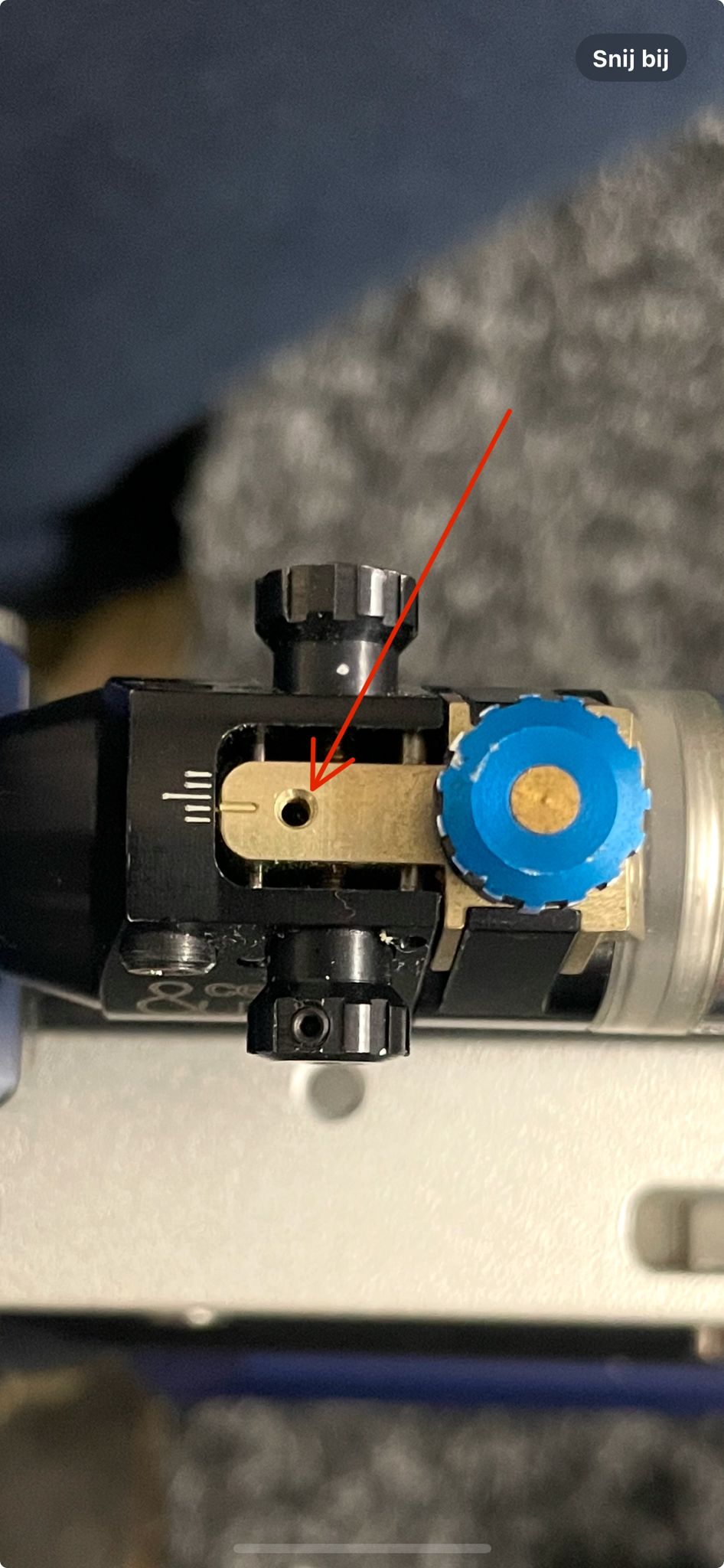

Heute habe Ich mahl einen Duplex versucht von einen andere Schützen bei uns um Verein.
Das war bedeutent besser
Aber ich denke ich vermisse eine Schraube?
Grüsse
Jan

Da fehlt eine kleine Madenschraube. (Ich glaube, so tief kann man die nicht reinschrauben.) Funktioniert auch ohne, bei mir ist die immer locker.
Gruß,
KabalMSU
Ja das vordere teil ist locker
Das Teil ist immer locker, unabhängig von der Schraube.
Muß das teil nicht fest vebunden sein?
Ich habe nachgeschaut.
1. die Schraube kann man doch ziemlich tief reinschrauben
2. wenn festgeschraubt, wird das Teil fast, aber nicht bombenfest
Könnta mann so eine schraube irgentwo kaufen?
Ich denken nicht im Baumarkt.
Grundsätzlich sind die Schrauben im Auslieferungszustand festgezogen. Ich habe das schon einmal in der Vergangenheit beschrieben:
Man sollte also schon noch vor dem Verstellen die Schrauben lockern. Falls man öfters mal nachstellt, z.B kann sich der Durchblick bei unterschiedlichen Positionen schon mal ändern, dann kann man die Schrauben auch gelöst belassen. Hat dan Vorteil, dass man danach jederzeit ohne Werkzeug schnell nachjustieren kann. Nachteil dabei, man kann das Duplex auch schnell mal unabsichtlich verstellen. Normal ist das kein Problem, beim Probeschiessen, oder beim Stellungswechsel (KK) hat man genug Zeit zum Nachjustieren. Ich persönlich ziehe die Schrauben nicht mehr fest, ich möchte jederzeit eingreifen können.
Klar. Das Gewinde ist M1,6.
