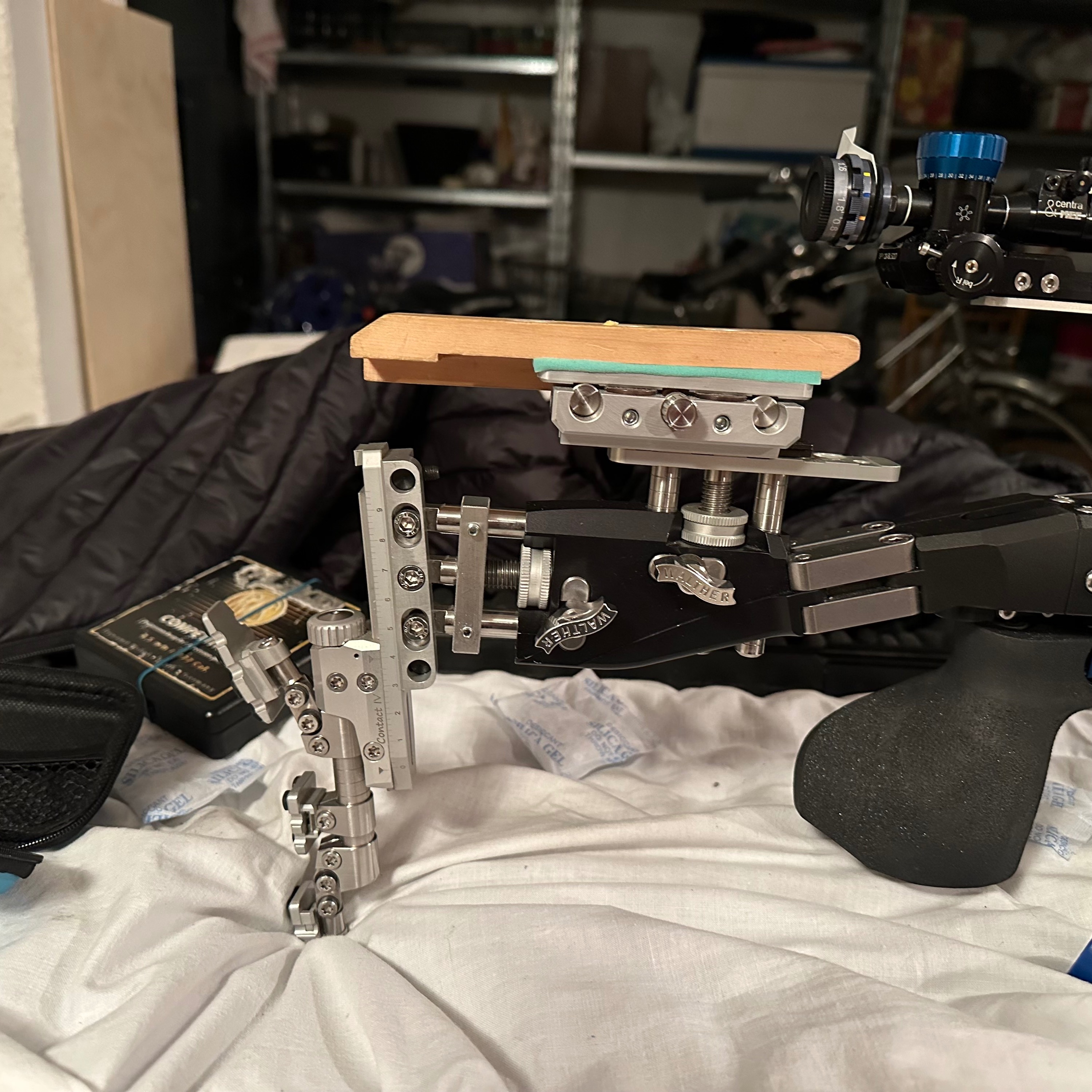

  • Hat zwar nichts mit dem Thema schränken zu tun, trotzdem möchte ich hier noch mal reingrätschen.

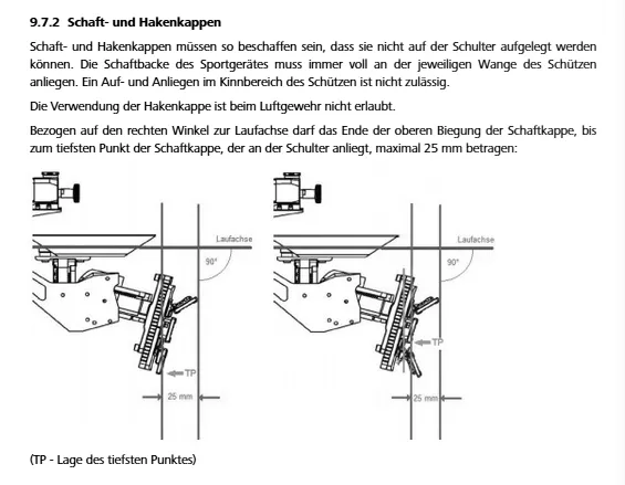

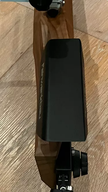

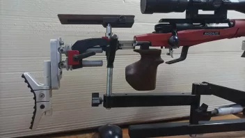

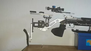

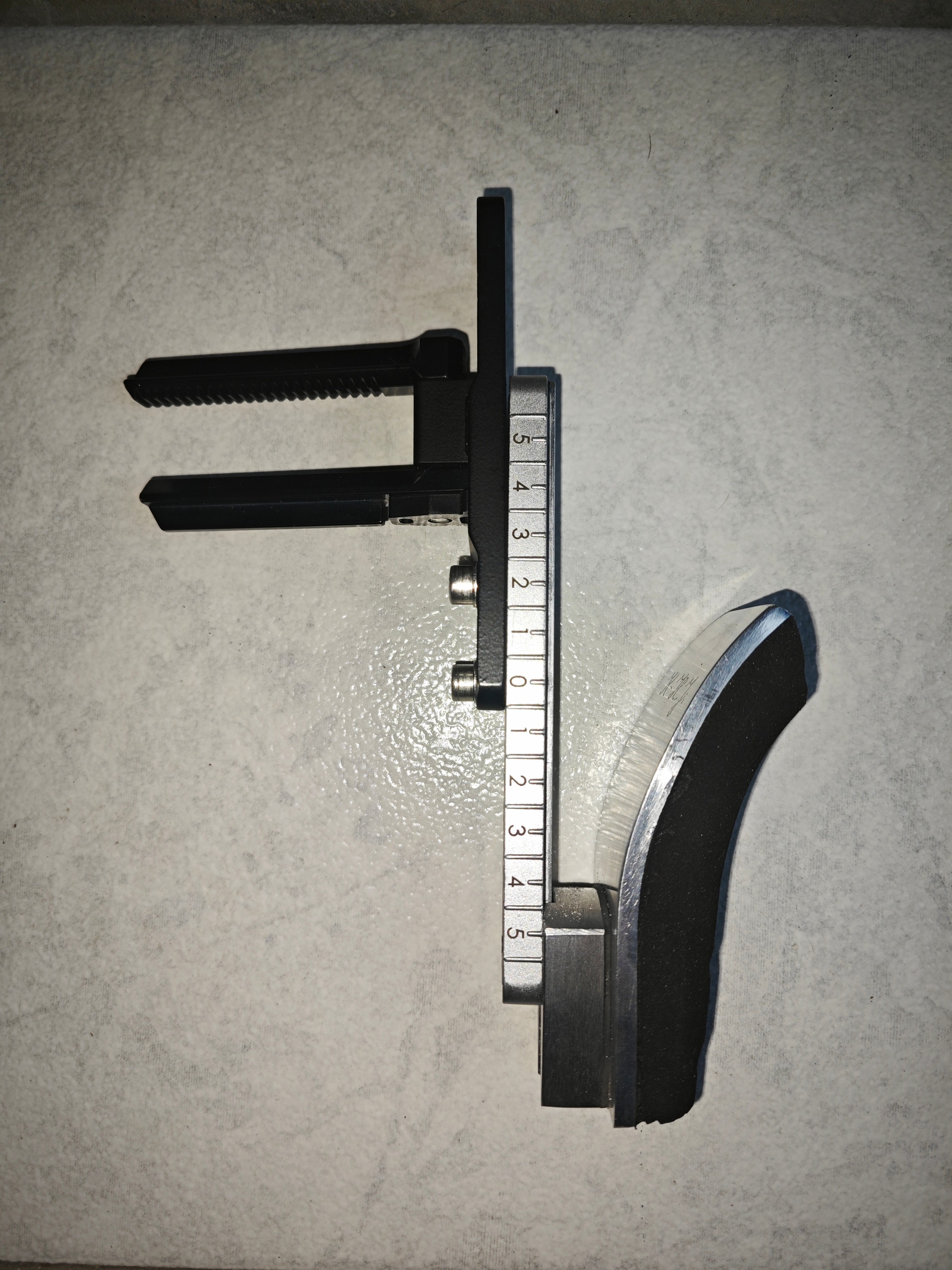

    So sieht meine aktuelle Einstellung am Gewehr aus mit der ich z.zt. immer besser werde im Vergleich zur X-LINE Schaftkappe.
    Vom original der gezeigten Kappe habe ich oben einen cm weggenommen und unten alles was unterhalb des Halters überstand.

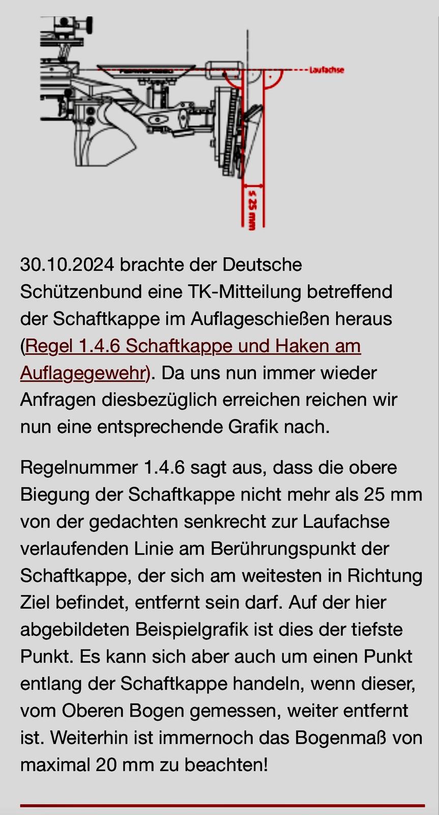

    Erstens wäre der tiefste Punkt der an der Jacke anliegt bestimmt 5 - 10 mm weiter Richtung Griff gewesen, was dann oben für die Einhaltung der 25mm (J1) schwierig geworden wäre, außerdem habe ich dadurch vermieden das die Kappe unten auf der Jacke aufliegt. Immerhin habe ich die Kappe nur ganz leicht gekippt, gerade mal so daß sie sauber anliegt.
    Da ich von Werk aus keine Möglichkeit habe zu schränken setze ich im Moment knapp vor dem Schultergelenk noch unter dem Schlüsselbein ein. Mit bischen Sorgfalt beim einsetzen klappt es wirklich gut, gerade gestern wieder 316,7 u. 317,3
    Wenn ich meine Eigenbau Schränkung fertig habe wird es sicher noch einfacher werden.

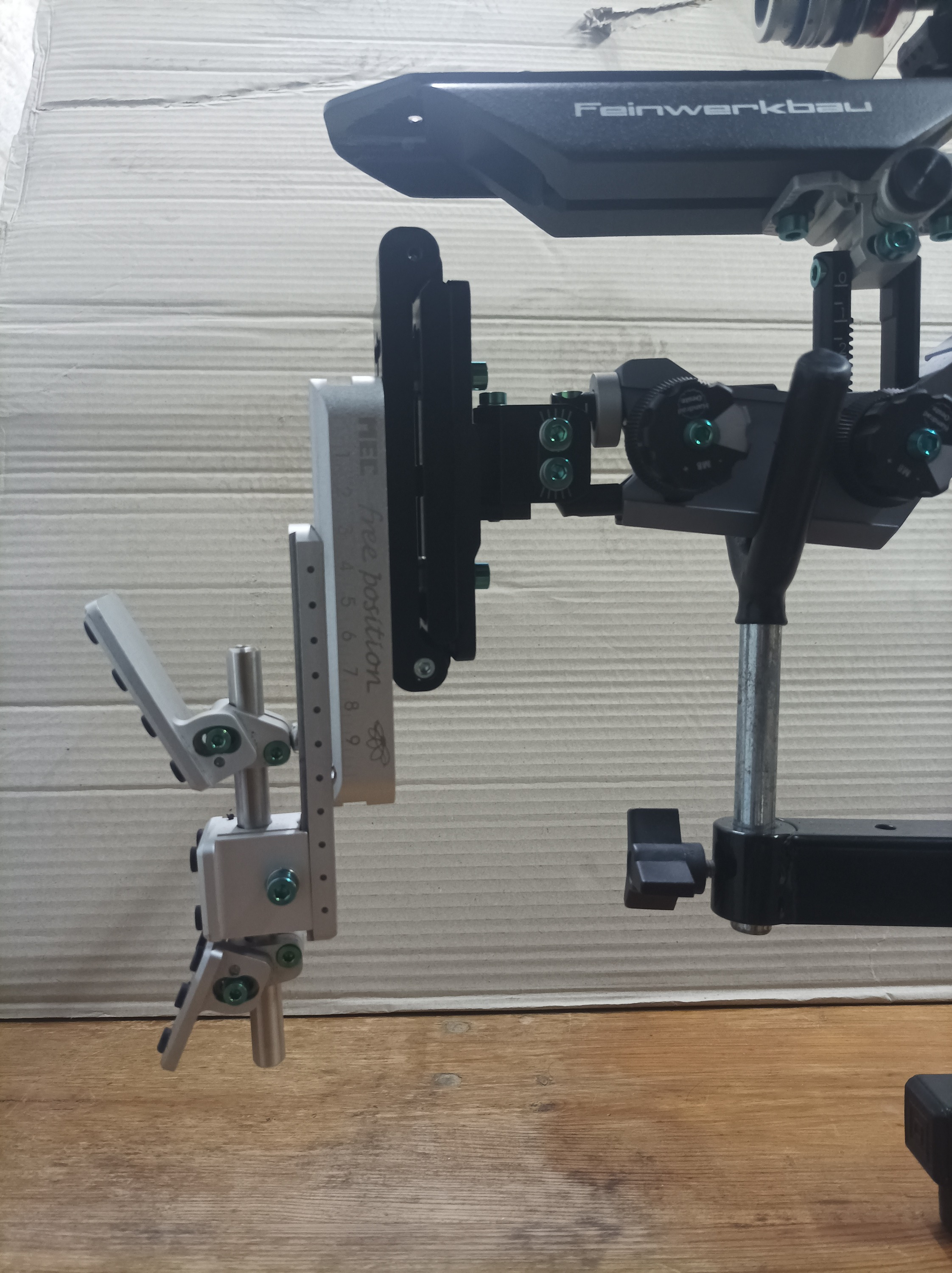

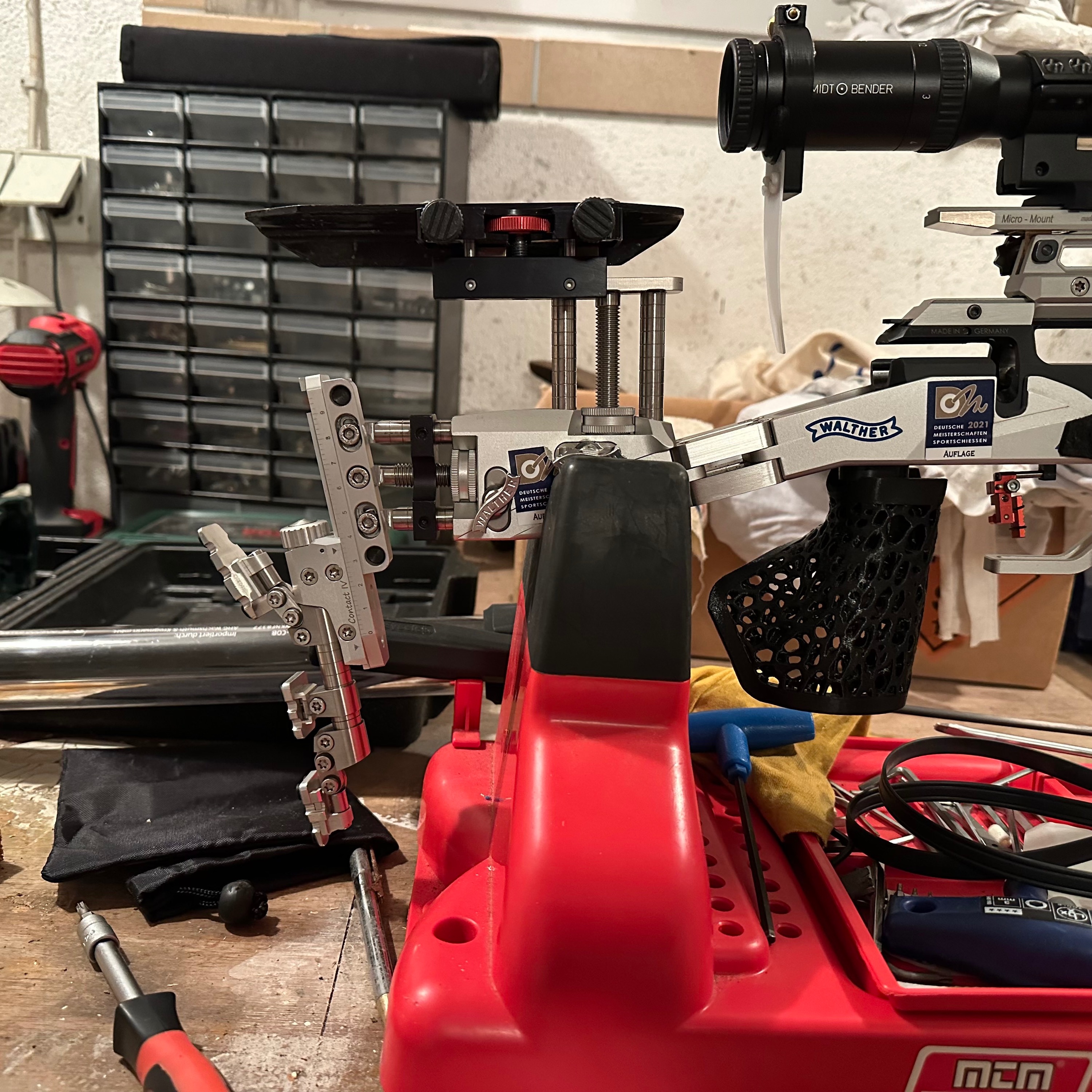

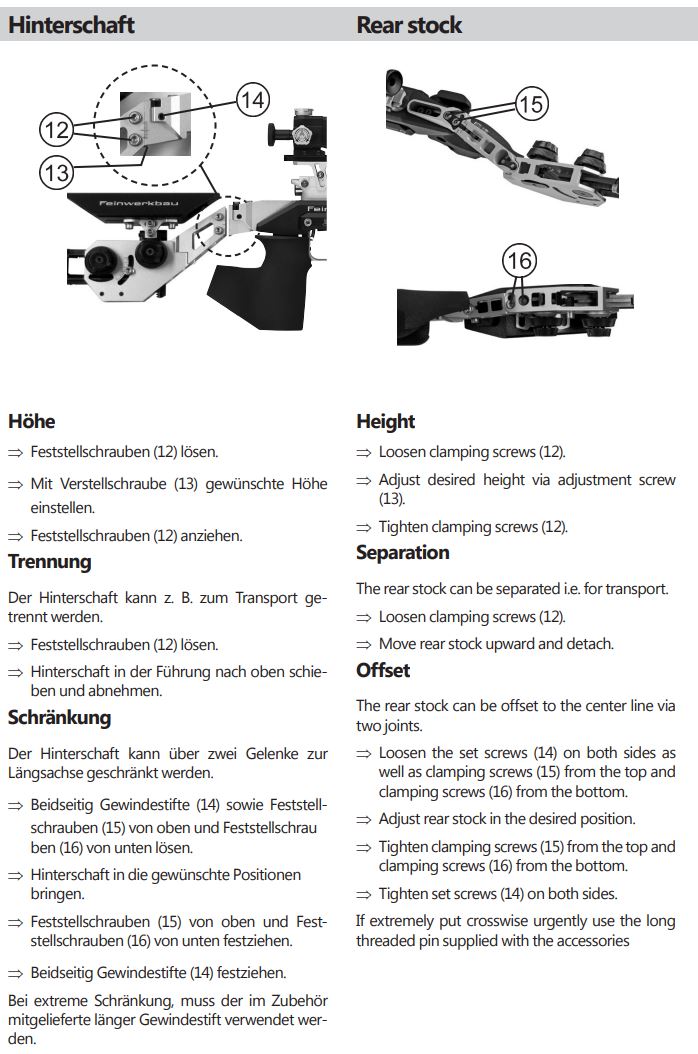

  • Wenn es ein 800x ist hat der Hinterschaft 2 Drehpunkte zum Schränken.
    genau, ich wußte doch, das die 800er dass auch kann, nur etwas anders
    Und genau deswegen auch die max 70mm Breite Auslage am gesamten Schaft.

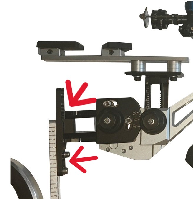

    deine Aussage verstehe ich nicht

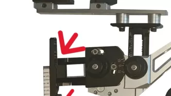

    an der oberen Schraube kannst du doch die Kappe Drehen
    und unten in den Langlöchern Schränken

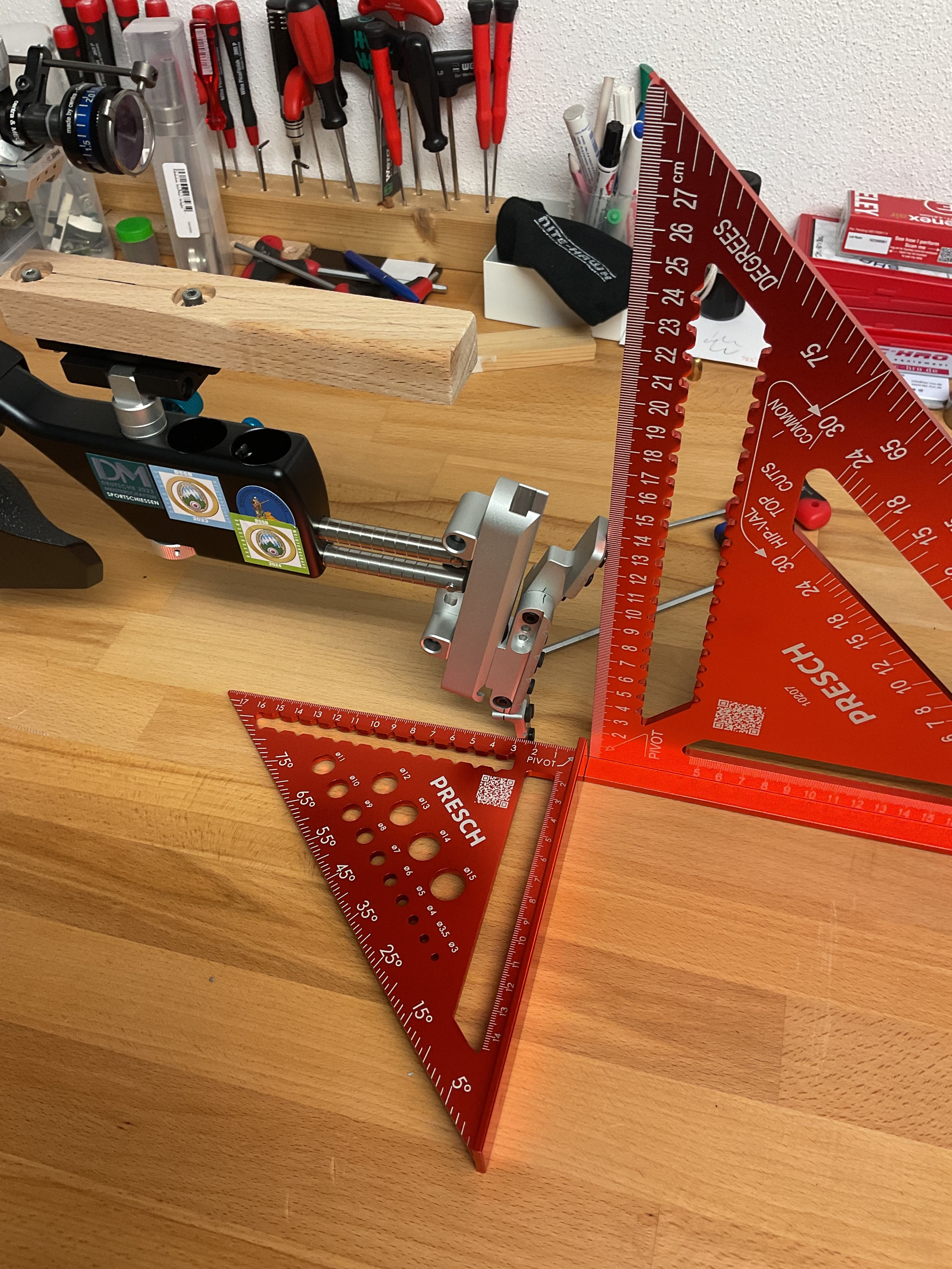

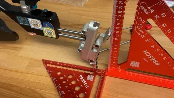

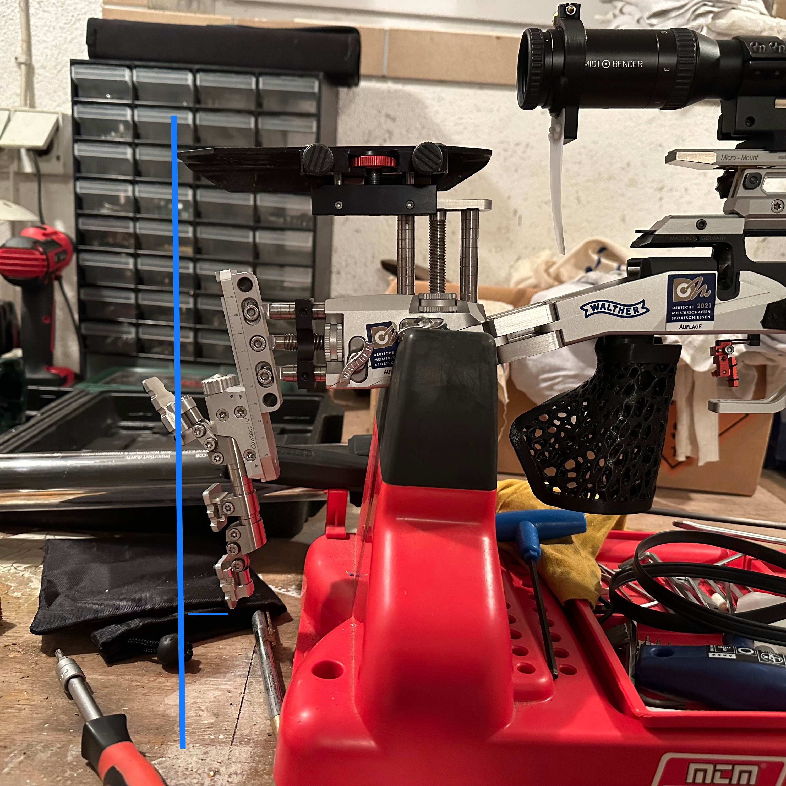

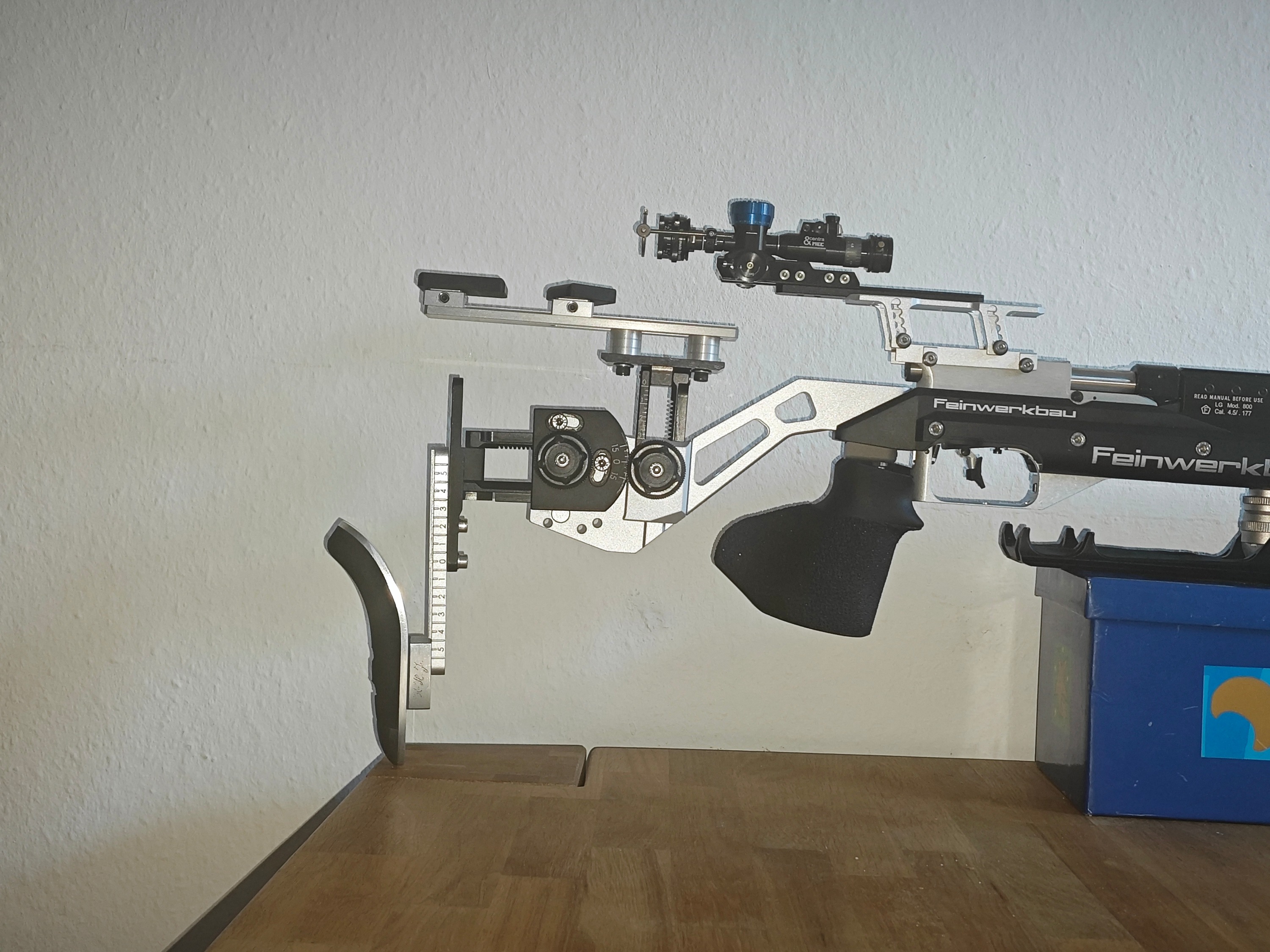

  • Sorry, wenn ich das immer noch nicht verstehe. Bei meinem FWB sind Laufachse und Mitte Hinterschaft in einer Linie, vgl. Bild.
    Klär mich bitte auf!
    Wenn du den Schaft an den 2 Schrauben nach rechts verstellst, kann du laut SpO die Kappe noch 4cm nach rechts Auslagern.
    Gerade bei großen Personen, mit einem breitem Kreuz, wäre dass zu empfehlen. (mußt ja nicht gleich auf 70mm gehen)
    Da geht auch die Verstellung der Schaftbacke viel besser und du mußt die Visierung nicht so weit auslagern
    "Wenn du die Kappe auslagerst - kommt dir ja das Gewehr (samt Backe) in Richtung Kopf entgegen"
    Fazit: der Kopf kann gerade gehalten werden, auch wenn man ein breites Kreuz hat ;)

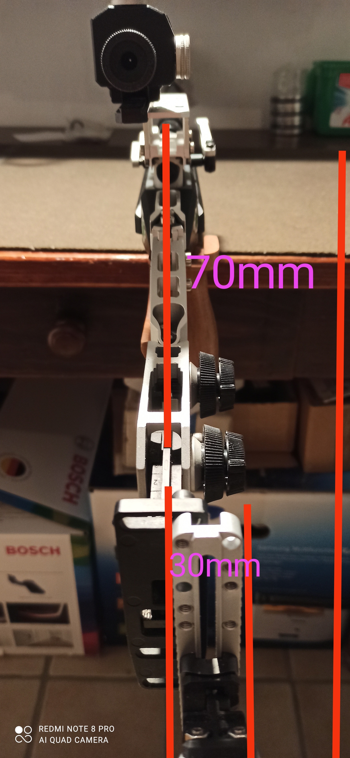

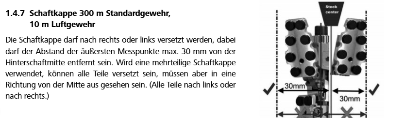

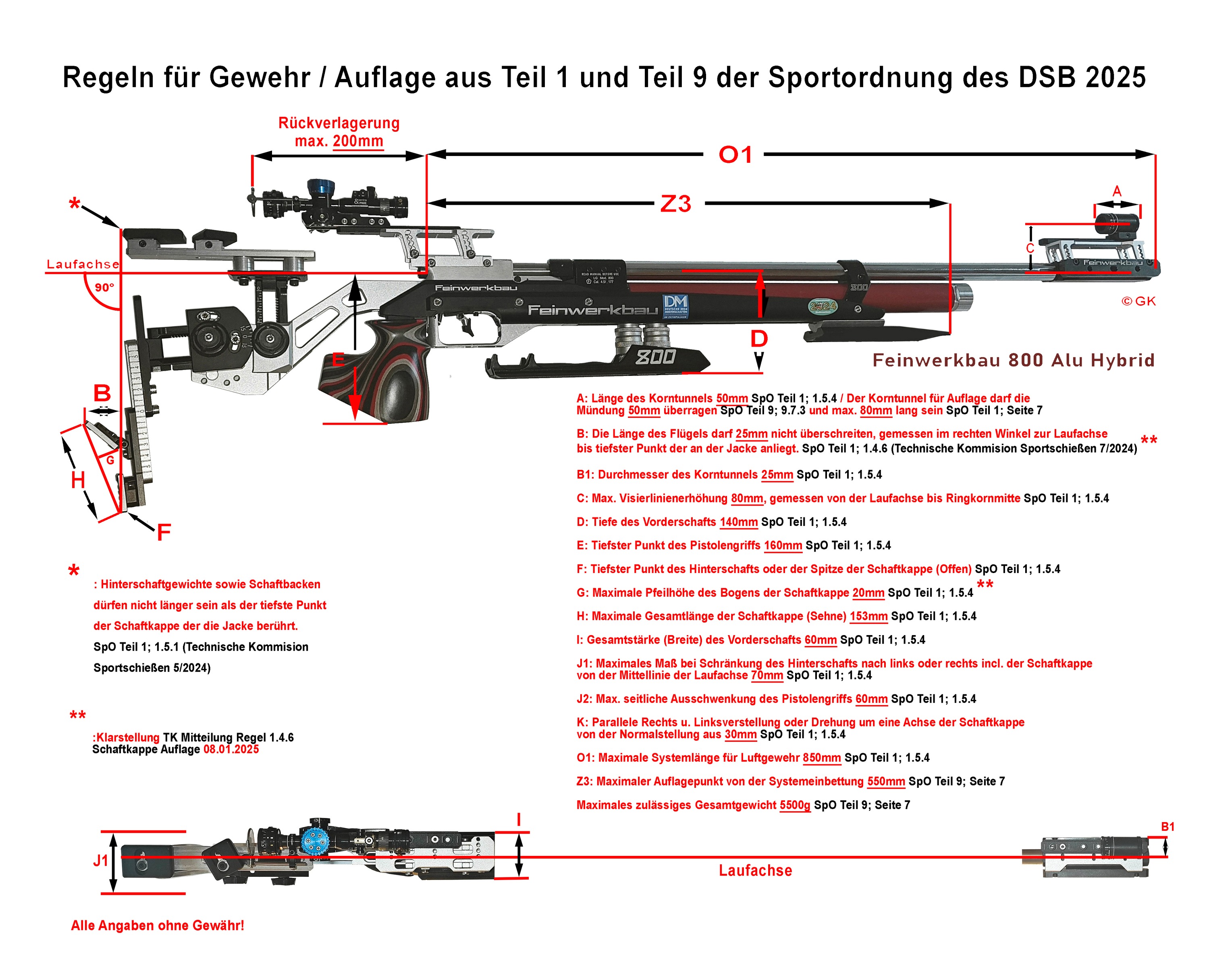

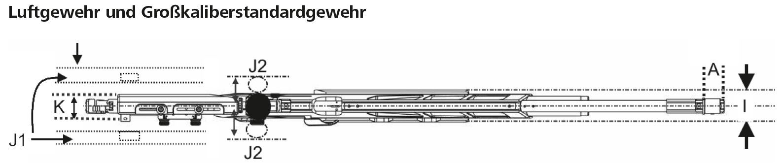

  • J1 sagt aus: Max. Maß bei Schränkung des Hinterschaftes inkl. der Schaftkappe gemessen von der Mittellinie der Laufachse
    damit darf meines Erachtens der Hinterschaft bis zu 70mm geschränkt werden.
    K und damit 1.4.7 sagt aus: Parallele Rechts- oder Linksverstellung oder Drehung um eine Achse der Schaftkappe
    von der Normalstellung aus
    Hallo und Danke an alle, die mir geholfen haben. Ich glaube, jetzt habe ich es kapiert. Meine angenommene Konkurrenz zwischen diesen beiden Regelungen besteht nicht, sondern ich kann den Hinterschaft (theoretisch) 70mm schränken ud zusätzlich die SK max. 30mm von der Normalstellung aus.

  • Hallo und Danke an alle, die mir geholfen haben. Ich glaube, jetzt habe ich es kapiert. Meine angenommene Konkurrenz zwischen diesen beiden Regelungen besteht nicht, sondern ich kann den Hinterschaft (theoretisch) 70mm schränken ud zusätzlich die SK max. 30mm von der Normalstellung aus.
    Doch, natürlich kann das 800er das. Hatte ich auch schon mal so eingestellt, werde es jetzt noch ein mal probieren.
    Vorsicht - nicht ganz
    ""zusätzlich die SK max. 30mm von der Normalstellung aus""
    die 30mm sind in den 70mm enthalten. deswegen habe ich ja nur 40mm Schaftschränkung geschrieben
  • Vorsicht - nicht ganz
    Danke !!! Man muss halt immer alles genau in der SpO lesen; und dann noch verstehen!

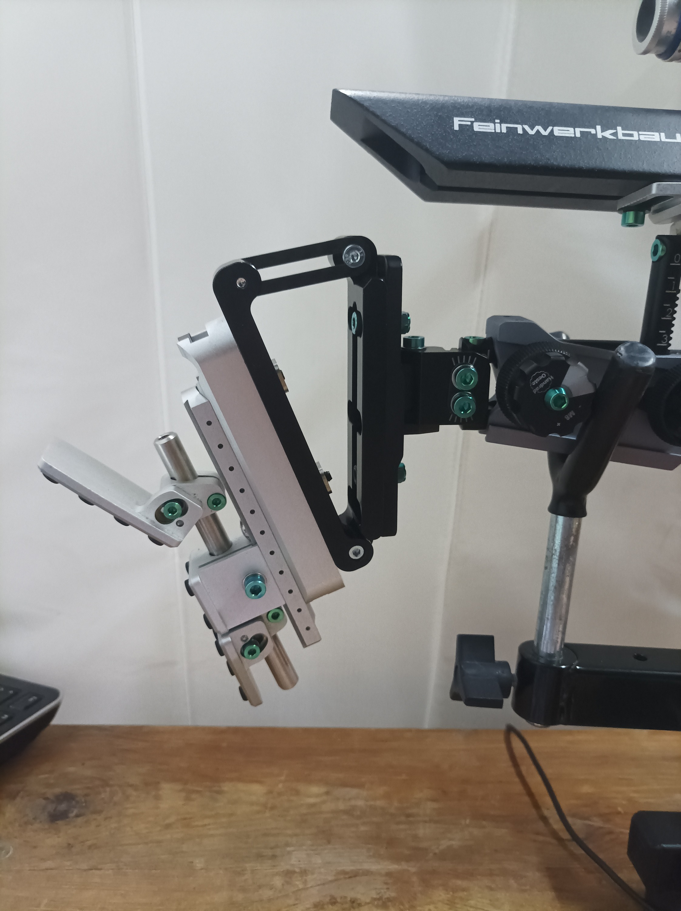

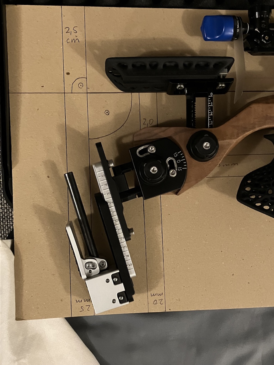

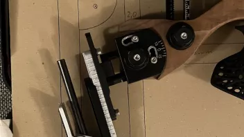

  • deine Aussage verstehe ich nicht

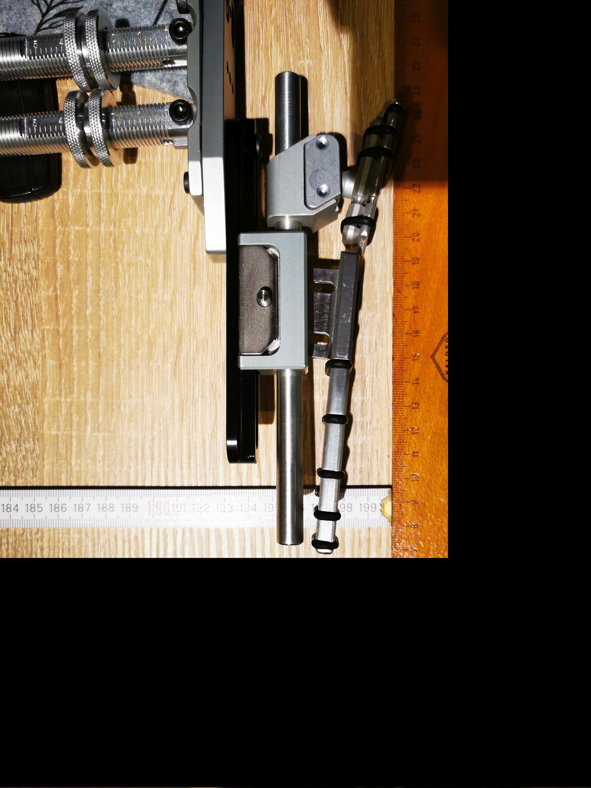

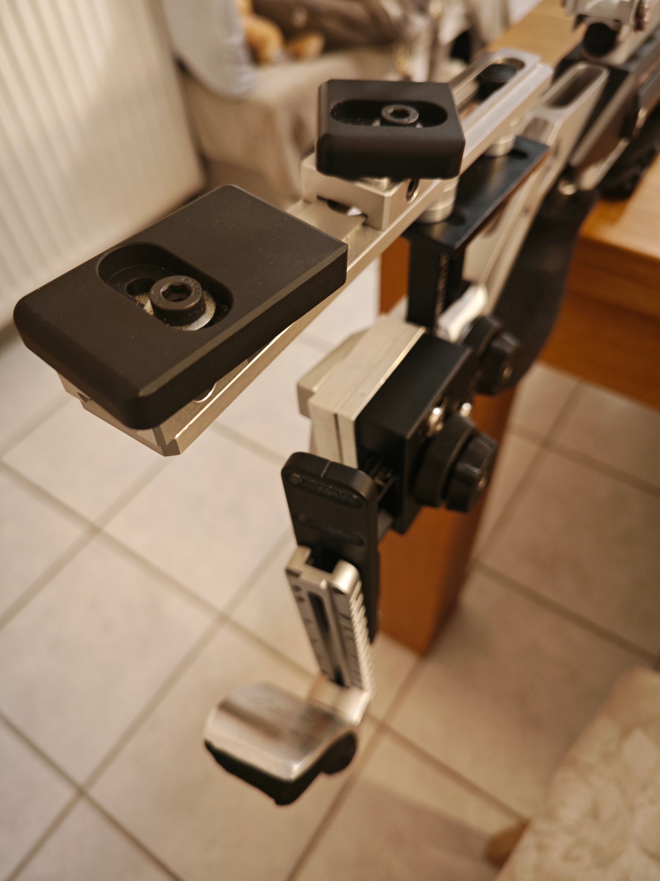

    Folgendes... Wenn ich die Schaftkappe mit dieser Schraube oben in deinem Bild nach rechts in Schussrichtung verstelle, steht meine Schaftkappe natürlich in einem Winkel x nach rechts. OK, so komme ich dann mit dem Kopf bequemer zum Diopter, damit aber die Schaftkappe wieder im rechten Winkel zur Schussrichtung steht benötige ich hinter der Schaftbacke einen zweiten Drehpunkt. Sonst liegt die Kappe eben nicht winklig unter dem Schlüsselbein in Schussrichtung an. Mit den von dir angesprochenen beiden Schrauben kann das trotz Langlöcher nicht funktionieren, da es da nur links rechts gibt, aber es gibt dort keine Möglichkeit den Winkel wieder auf gerade zu bekommen.
    Diese Verstellmöglichkeit hat nur das 800x, meins leider nicht.
    Ich hoffe ich habe mich verständlich ausgedrückt 😊

  • Folgendes... Wenn ich die Schaftkappe mit dieser Schraube oben in deinem Bild nach rechts in Schussrichtung verstellen, steht meine Schaftkappe natürlich in einem Winkel x nach rechts. OK, so komme ich dann mit dem Kopf bequemer zum Diopter, damit aber die Schaftkappe wieder im rechten Winkel zur Schussrichtung steht benötige ich hinter der Schaftbacke einen zweiten Drehpunkt. Sonst liegt die Kappe eben nicht winklig unter dem Schlüsselbein in Schussrichtung an. Mit den von dir angesprochenen beiden Schrauben kann das trotz Langlöcher nicht funktionieren, da es da nur links rechts gibt, aber es gibt dort keine Möglichkeit den Winkel wieder auf gerade zu bekommen.
    Mit Schränken meint er an dieser Stelle bestimmt die möglichen (bis zu) 30mm (Außenkante) "verschieben". Beim normalen 800er Alu lässt sich der Hinterschaft nicht schränken, ja.

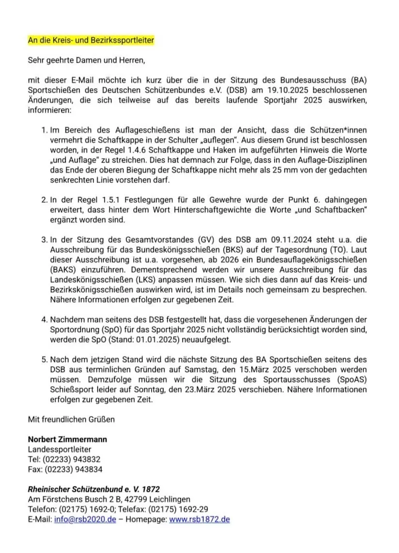

  • Also ich habe auch noch noch keine Antwort vom DSB bzgl. meiner Anfrage erhalten. Und ich habe diese offiziell als Vertreter des Sächsischen Schützenbundes an Otmar Martin geschrieben. Das hätte es unter Gerhard Furnier nicht gegeben!
    Ich habe am Montag versucht, die Einstellungen an meinem Gewehr komplett regelkonform zu gestalten.
    Das konnte ich ganz schnell vergessen - ich musste meine Schaftkappe soweit gerade stellen, dass ich diese nicht mal ansatzweise mehr vernünftig einsetzen kann. Dazu kommt, dank 1.5.1 Punkt 6, dass ich meinen Kopf entsprechend nach vorn strecken muss. Folge: nach 20 Schuss extreme Verspannungen und Schmerzen in der Nackenmuskulatur. Prima DSB, habt ihr super hinbekommen! Ich hoffe inständig, dass da vernünftig nachjustiert wird.
    Ich kann (und will) mir nicht vorstellen, dass es so bleibt, da die neuen Regeln völlig konträr zu den Ausbildungsinhalten sind - eine aufrechte und gerade Kopfhaltung ist nach diesen Regeln für Leute mit Brust(muskel) (etwas korpulentere wie ich z.B. und nahezu alle Frauen) nicht mehr möglich. Das wird sicher auch Iris so sehen und dafür eintreten, dass das wieder geändert wird. Oder eben die Lehrmappe "SenTra" des DSB.:amused:
    Die Ursache des ganzen Zinnobers sind nicht nur die Schützen - die gehen sowieso immer bis an die Grenzen des Erlaubten und darüber hinaus - sondern m.M.n. die Inkonsequenz der Kampfrichter. Schlussendlich sollte mit diesen Regeländerungen erreicht werden, dass keiner mehr sein Gewehr auf der Schulter auflegen kann - aber wieso? Weil es die Kampfrichter geduldet haben, obwohl es verboten war (und ist).
    Viel einfacher wäre doch gewesen, zu dem Passus, der ein Auflegen des Gewehres auf der Schulter verbietet (SpO. 9.7.2), ein Bild zu zeigen, auf dem genau zu sehen ist, wie weit oben die Schaftkappe sein darf bzw. ab wann es ein "Auflegen auf der Schulter" ist - das hätte die ganze Sache klar geregelt und den Rest der Änderungen komplett überflüssig gemacht - inklusive der Diskussionen für welche Disziplinen es überhaupt anzuwenden ist.
    Wenn die verantwortlich handelnden Personen zu den LM und vor allem zu den DM in Hannover und Dortmund alle disqualifiziert hätten, die gegen die Regeln verstoßen, bin ich mir ziemlich sicher, dass sich die überwiegende Mehrheit ganz schnell daran gehalten hätte.
    Dieses extreme Theater gibt es schon immer nur im Auflagebereich - im stehend frei sind die fast alle "brav". Ok - ein paar schwarze Schafe gibt es immer und überall. Ich fahre seit über 15 Jahren fast jedes Jahr nach München, ich weiß, was dort abgeht - die disqualifizieren alles und jeden, der sich nicht an die Regeln hält und das ist auch genau richtig so. Ansonsten könnten wir die "Furniersche Bibel" auch gleich ganz abschaffen und die Kampfrichter gleich mit. Oh - bin ja selber einer :X
