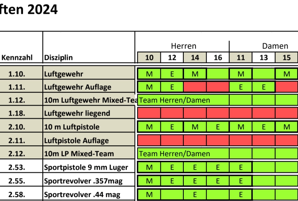

  • Danke. Es geht um die Disziplin Luftpistole, also 2.10.
    Bei der 2.10 können mit den Altersklassen 14 und 16 eine Mannschaft gebildet werden.
    Das bedeutet ab 51 Jahre noch oben frei.
    Eine Abstufung in die Herren II ist möglich, ich glaube aber, dass ist nur im Einzel und Mannschaft gemeinsam möglich.

  • Das hier wäre die Variante vom NWDSB (Hab die aus Thüringen jetzt nicht gefunden)
    https://nwdsb.de/images/Dateien…2024_231213.pdf
    Die Seite vom DSB scheint noch immer Probleme zu haben, da komme ich grade noch immer nicht drauf, sonst hätte ich es von dort verlinkt
    Ist auch sehr schwer zu finden
    Klicke in dem Link "Landesmeisterschaften" an
    Und dann "Ausschreibung Thüringer Landesmeisterschaften"
    https://www.tsbev.de/sport/ausschreibungen

    ihr müsst unterscheiden, ob in der Klasse in dem jeweiligen Wettbewerb überhaupt eine Mannschaftswertung ausgeschrieben ist oder nicht.

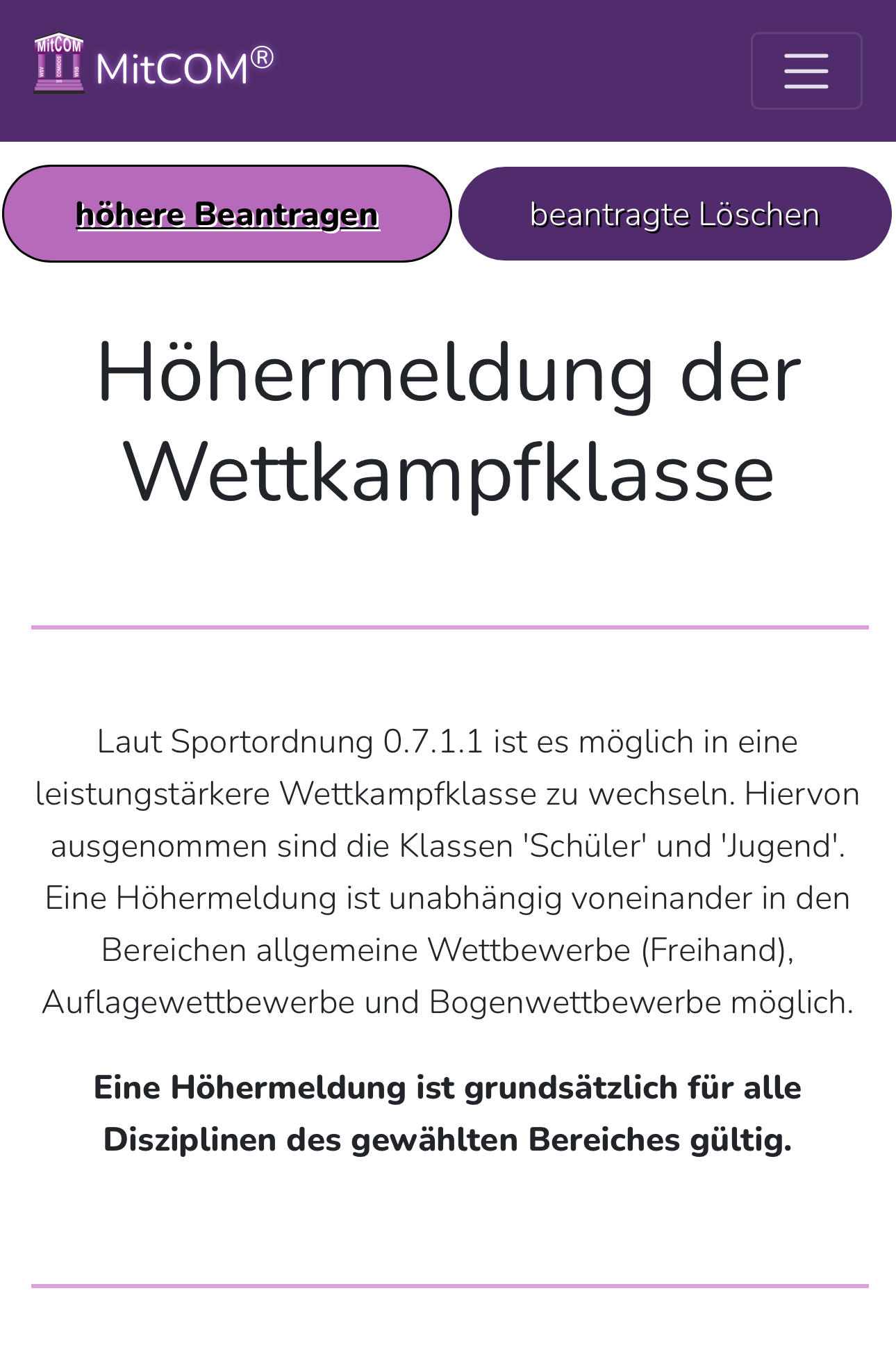

    Wenn eine Mannschaftswertung ausgeschrieben ist, dann kann der Schütze auch nur in dieser Klasse in der Mannschaft starten, es sei denn, er lässt sich nach besagter Regel 0.7.1.1 höherschreiben. Dann gilt diese Höherschreibung aber auch für alle Bewerbe, wobei nach Frei*, Auflage und Bogen unterschieden wird. Und dann wird der Schütze auch im Einzel in der Klasse gewertet, in die er sich hochschreiben lassen hat.
    Wenn aber in seiner Klasse keine Mannschaftswertung ausgeschrieben ist, dann kann der Schütze auch ohne Hochschreibung in der nächst höheren Mannschaftsklasse starten, wird dann aber auch weiterhin in seiner Klasse im Einzel gewertet.

  • H3 kann über einen Klassensprung in H2 gelangen, dort darf er mit H1 eine Mannschaft bilden. Den Klassensprung kann man einfach im MitCom beantragen.
    Ist man dann H2, wird Einzel in H2 gewertet und Mannschaft in H1.
