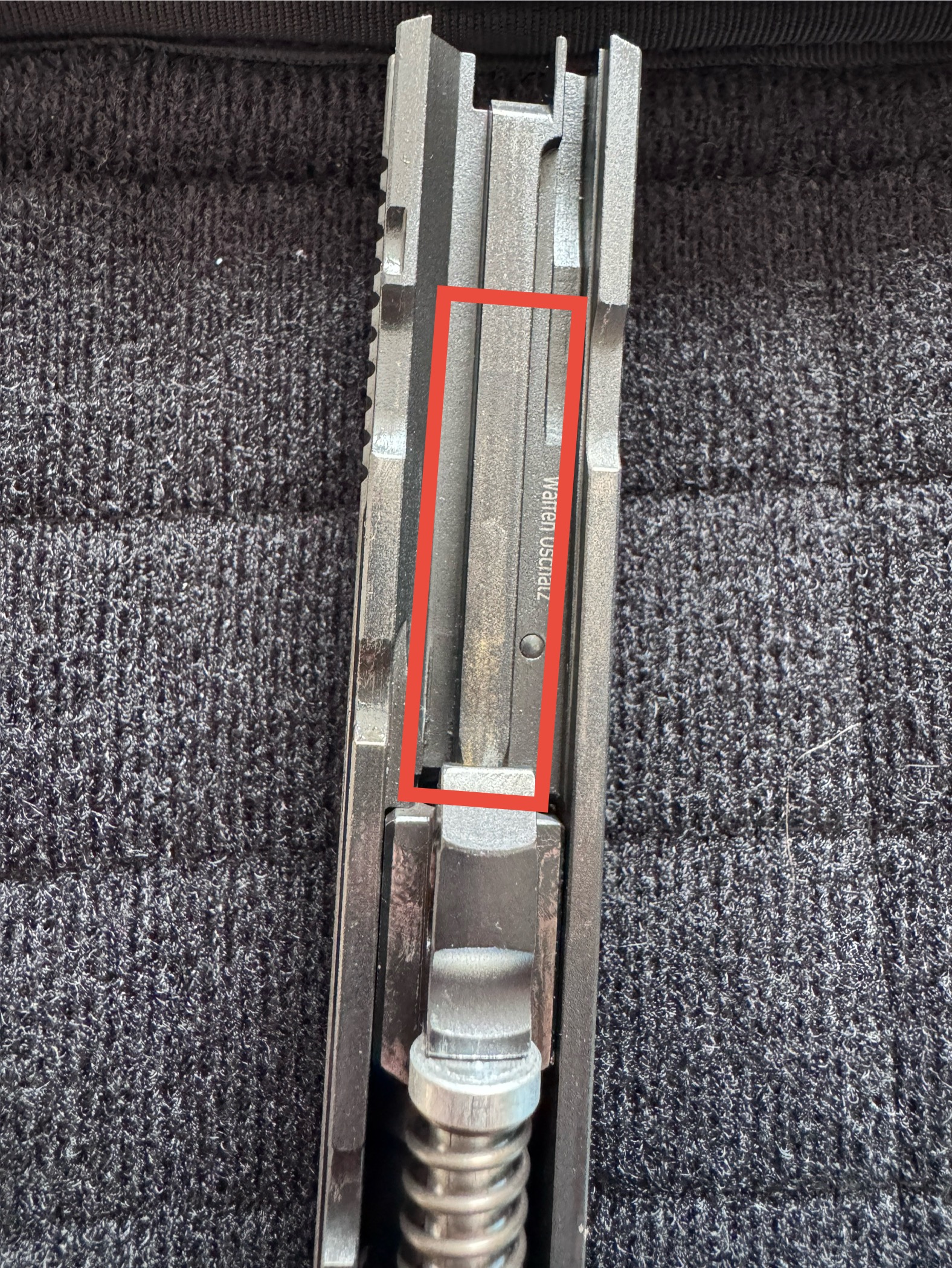

  • Die leichte gelbliche Verfärbung auf dem Bild könnte von dem Ölfilm stammen, der die heißen Verbrennungsrückstände bindet. Es ist m.E. kein Grund zur Besorgnis.
    Die CZ 75 Sport II von Waffen-Oschatz zeichnet sich durch sehr enge Passungen des von Oschatz selbst gefertigten Verschlußes und eine spielarme Laufführung - insbesondere durch das Bushing an der Mündung - aus. Dadurch entsteht eine zusätzliche Reibung beim Repetieren der Pistole, die zu einer geringen Verzögerung beim Öffnen des Verschlusses sorgt. Dies kann aber m.E. nur einen geringen Einfluß auf die Verschmutzung der Pistole haben.

  • Ich habe ein Foto gemacht wo die Sport 2 richtig verschmutzt bei mir.
    Hier ist es richtig gelb, man sieht es noch leicht am Bild.
    Das ist der Abrieb, wenn der Schlitten beim Rücklauf über die oberste Patrone nach hinten gleitet. Einfach abwischen und wenn du sehr viel Bock hast, kannst du die Stelle ganz leicht polieren. Gelegentlich fettet man das auch hauchdünn, aber wirklich nur hauchdünn. Ein Hauch Waffen Öl geht genauso gut.
    Vielleicht magst du dich ja mal in die grundlegenden Funktionen deiner Waffe zumindest ein ganz, ganz klein wenig eindenken. Das tut erstens nicht weh und beruhigt zweitens.

  • Danke für die Info und wie diese Spuren entstehen. Ich gebe hier immer eine ganz dünne Schicht Öl drüber.
    Ja du hast recht wegen der Funktion einer Waffe und das verstehen. Habe mir ein paar Videos bei YouTube angesehen.
