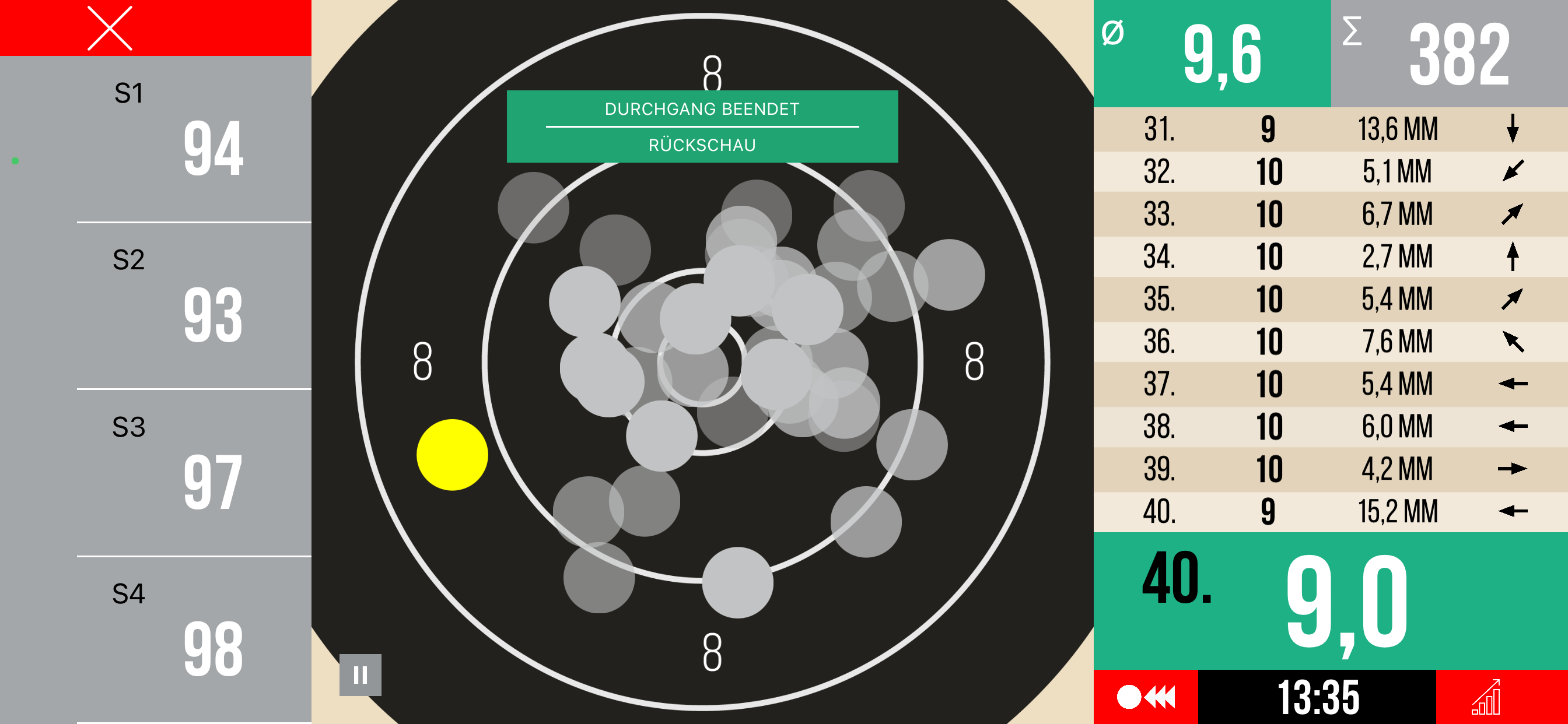

    Was mir tatsächlich fehlt ist die Ruhe und Kraft im Halteraum. Wenn ich ganz fokussiert nach der Doppelatmung langsam unter den Spiegel wandere und es dann schaffe ruhig und konzentriert Kimme und Korn zu setzen, dann klappt es richtig gut. Siehe Schuss 21-40, da hab ich es mal 20 Schuss richtig gut hinbekommen und promt 195 Ringe (97/98) geschafft.
    Wenn ich aber unter den optimalen Halteraum für mich komme und dann Kimme und Korn wieder heben muss, bzw. ich „Zitter-„ oder „Rotationsbewegungen“ ausgleichen muss, dann merke ich wie mir noch etwas die Kraft und Ausdauer dafür fehlt.
