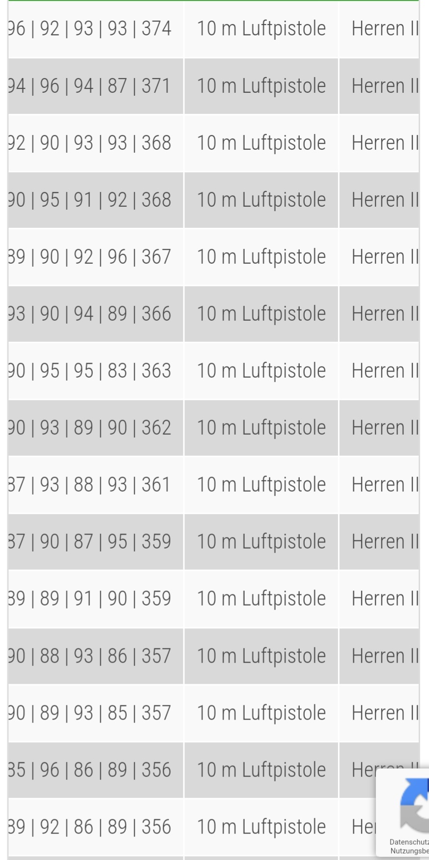

  • Die Liga-Ergebnisse Gebiet Nord der letzten Jahre sind z.B. hier veröffentlicht:
